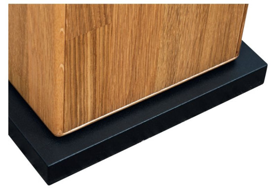

Xavian Jolly - cokół.

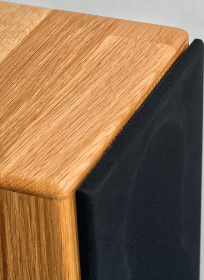

Obudowę złożono z dębowych klepek, a cienka maskownica trzymana jest przez ukryte magnesy. Bardzo ładnie, oby na długo wystarczyło.
