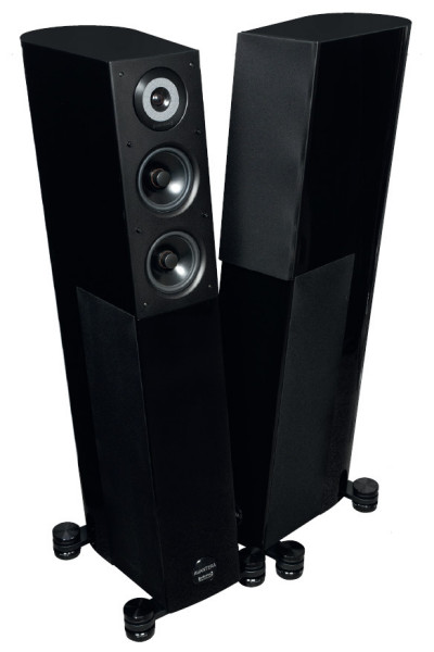

Wykonanie Duża, skomplikowana konstrukcja, pełna firmowych „patentów” i tajemnic. Układ trzyipółdrożny (a może tylko trójdrożny?...), z czterema niskotonowymi na bocznych ściankach, parą średniotonowych i najbardziej oryginalnym – stożkowym wysokotonowym. Staranne izolowanie poszczególnych sekcji i komponentów. Kwintesencja techniki i stylu Audio-Physica.
Laboratorium Charakterystyka mocno pofalowana, z wyraźnym obniżeniem wysokich tonów i dużymi zmianami (zależnymi od osi pomiaru) na przejściu środek-góra (okolice 3,5 kHz). Charakterystyka niskich częstotliwości podobna do działania obudowy zamkniętej (silnie wytłumiony bas-refleks). Czułość 88 dB, impedancja znamionowa 4 Ω (o niekłopotliwym przebiegu).
Brzmienie Pogłębiony firmowy charakter, w którym mocny, gęsty i bliski środek pasma łączy się z delikatną, cofniętą, ale dobrze czytelną górą. Krótka akomodacja wystarczy, aby brzmienie „przyciemnione” stało się wyjątkowo przyjazne, komunikatywne i muzycznie kreatywne. Symuluje klimat analogowy, uspokoi wszelką nerwowość współpracującej elektroniki. Wgląd w nagranie bardziej przez plany niż detale.

Wyniki pomiarów Avantery III dają do myślenia i bogaty materiał do komentarzy. Zacznijmy od rzeczy najważniejszej – charakterystyka przenoszenia jest daleka od liniowości, nawet nie ma co próbować owijać tego w bawełnę i relatywizować, bo dostrzeże to nawet laik, porównując z jakimikolwiek innymi pomiarami kolumn, nie tylko z tego testu. Warto też porównać z wynikami pierwszej Avantery, do czego za chwilkę przejdziemy.
Relacja z odsłuchu ma swoje prawa, a relacja z pomiarów - swoje... obowiązki. Zresztą obydwie dziedziny mają w końcu "jakiś" związek, więc nie sądzę, aby nawet tłumacząc to subiektywizmem, można było twierdzić, iż brzmienie Avantery III jest tonalnie świetnie zrównoważone i gładkie.
Z drugiej strony, na podstawie nawet takich pomiarów, nie można przesądzać, czy brzmienie to będzie się nam podobać, czy też nie. Widoczne problemy to przede wszystkim wyraźnie obniżony poziom wysokich tonów i dodatkowa zapadłość na przełomie średnich i wysokich, pogłębiająca się wraz z przechodzeniem z osi -7° do +7° (w płaszczyźnie pionowej); ze względu na wąskopasmowy charakter, wcale nie musi być tak wyraźnie słyszalna, jak jest widziana, na ogólne wrażenie bardziej wpłynie niższy poziom wysokich tonów.
W pierwszych Avanterach był on nieco wyższy, chociaż i tam już trochę poniżej pułapu średnicy. Teraz konstruktor zdecydował się więc jeszcze mocniej zaznaczyć, "pogłębić" firmowe brzmienie. Z kolei analiza różnic między charakterystykami w okolicach 3,5 kHz wskazuje, że zmieniono sposób pracy sekcji średniotonowej, ponieważ efekt taki nie występuje na charakterystykach pierwszej Avantery (tamże, wraz z obniżaniem osi, charakterystyka się "wypełnia", a tutaj - osłabia); być może obydwie 15-ki pracują aż do częstotliwości podziału z wysokotonowym, i tamże pojawiają się przesunięcia fazowe.
W zakresie niskotonowym mamy również poważne zmiany. Pomiar indywidualnych charakterystyk głośników niskotonowych nie potwierdził, aby dolna para pracowała w wyraźnie innych warunkach niż górna.
Na żadnej nie było widać odciążenia w okolicy częstotliwości rezonansowej bas-refleksu, jednak otwory bas-refleks przecież są - i stamtąd też pochodzi promieniowanie, jednak dość słabe, a kształt tej krzywej też nie pozwolił na ustalenie częstotliwości rezonansowej (przypominał bardziej promieniowanie z linii transmisyjnej).
Tak zachowują się bardzo silnie wytłumione bas-refleksy i podejrzewam, że wszystkie cztery głośniki pracują właśnie w takich warunkach, we wspólnej komorze (bez zapowiadanego podziału na komorę z otworem dla dwóch dolnych i komorę zamkniętą dla dwóch górnych).
Wskutek takiego zestrojenia charakterystyka zaczyna opadać dość wcześnie, ale łagodnie, nachylenie zbocza wynosi ok. 15 dB/okt. (dla obudowy zamkniętej jest to 12 dB/okt, a dla bas-refleksu, poniżej częstotliwości rezonansowej, zbliża się nawet do 24 dB/okt.); przy ok. 90 Hz mamy wyraźny wierzchołek, więc spadek -6 dB względem poziomu średniego całej charakterystyki notujemy przy ok. 40 Hz.
Jako premii (rekompensaty?) możemy spodziewać się dobrej odpowiedzi impulsowej. Producent deklaruje pasmo 28 Hz - 40 kHz, ale nie podając tolerancji decybelowej ani żadnej normy, w zasadzie może obiecywać wszystko. Przy 28 Hz spadek wynosi ok. 15 dB.
Jest natomiast bardzo powściągliwy i rzetelny w rubrykach "czułość" i "impedancja", za co należą mu się pochwały, jakich rzadko mamy okazję udzielać. Deklarując 89 dB, podaje wynik tylko o 1 dB wyższy od zmierzonego przez nas (88 dB), co można uznać za "błąd pomiaru".
Nie ukrywa, że impedancja znamionowa wynosi 4 Ω, w dodatku charakterystyka impedancji nie powinna budzić niepokoju właścicieli przynajmniej "normalnych" wzmacniaczy, Avantera III nie wygląda w tym ujęciu na trudne obciążenie, minima trzymają się na poziomie ok. 3,5 Ω, a w całym pasmie zmienność jest niewielka.
Nietypowy przebieg w zakresie niskich częstotliwości - dwa spłaszczone wierzchołki przy 25 Hz i 50 Hz i płytkie "siodło" pomiędzy nimi (tutaj poziom znacznie wyższy niż przy 10 Hz czy 100 Hz) potwierdzają przypuszczenia, że system bas-refleks został mocno wytłumiony.
