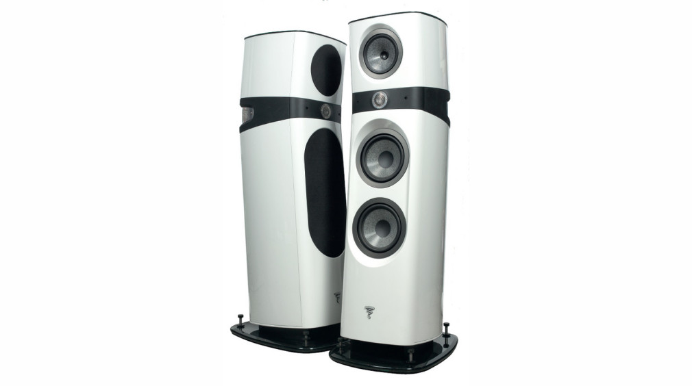

Dwa miesiące temu testowaliśmy Kanty No.2, a dwa lata temu - Sopry No.2. Obydwie "dwójki" łączy wielkość konstrukcji, zastosowanych przetworników i ich konfiguracja, a różni poziom techniczny i jakość wykonania; przynajmniej z założenia, teoretycznie, jako że seria Sopra jest pozycjonowana wyżej od Kanty. Jednak Kanta No.2 jest nowsza, ma swoje wyjątkowe estetyczne walory (szałowa kolorystyka!) i w ogólnym odbiorze jej jakość nie jest wyraźnie niższa od jakości Sopry 2 (przy znacznie niższej cenie).
O ile jednak Kanta No.2 trochę "podgryza" Soprę 2, o tyle Focal Sopra 3 nie ma w ofercie Focala podobnego rywala; tymczasem nie ma Kanty No.3, zresztą nawet gdyby była, to wchodzimy już w takie zakazane rewiry, że kilkudziesięcioprocentowe oszczędności nie skłaniają wielu klientów do rezygnacji z satysfakcji posiadania produktu "topowego".
A Sopra 3 może dać taką satysfakcję, gdy tylko spojrzy się na nią pod pewnym kątem. Jak to, przecież w katalogu Focala jest jeszcze słynna seria Utopia - i tutaj dopiero mamy odloty dalekodystansowe: kolumny jeszcze większe i znacznie droższe.
Jest jednak pewne "ale", którego producent może nie chciałby aż tak nagłaśniać, lecz sam na siebie ukręcił bicz. Przedstawiając już trzy lata temu "biały papier" na temat rozwiązań wprowadzonych w nowej wówczas serii Sopra, a dokładnie w pierwszej dostępnej konstrukcji tej serii, czyli Sopra 2, Focal pochwalił się innowacjami, których nie było wówczas nawet w serii Utopia.
Kiedy więc rok temu zapowiedziano wprowadzenie nowej generacji Utopii, można się było spodziewać, że i ona skorzysta na tych nowinkach, aby pod żadnym względem nie pozostawać w tyle za Soprą.
Testowaliśmy już najnowsze Utopie Scala Evo i przy całym dla nich uznaniu... okazało się, że wcale nie wszystkie udoskonalenia, które wprowadziła wcześniej Sopra, zostały do nowych Utopii przeniesione. Nie musimy być tym rozczarowani, były tutaj argumenty za i przeciw, ale możemy oddać honor Soprom - pod pewnymi względami są to konstrukcje najbardziej zaawansowane i dopieszczone, a Sopra 3 jest (obecnie) największym modelem tej serii. Można więc, za znacznie mniej niż stówę, wejść w posiadanie Focali dużych i najbardziej zaawansowanych.

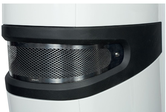

Najbardziej intrygujący fragment konstrukcji pojawia się z tyłu modułu wysokotonowego – wielka kratka „wentylacyjna” chroni (ozdabia) szczelinowy wylot tunelowej komory głośnika wysokotonowego. Dałoby się to zrobić skromniej, ale chłodnice sportowych samochodów są podobnie efektowne.

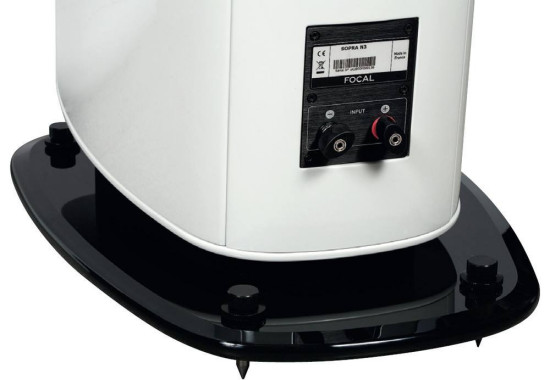

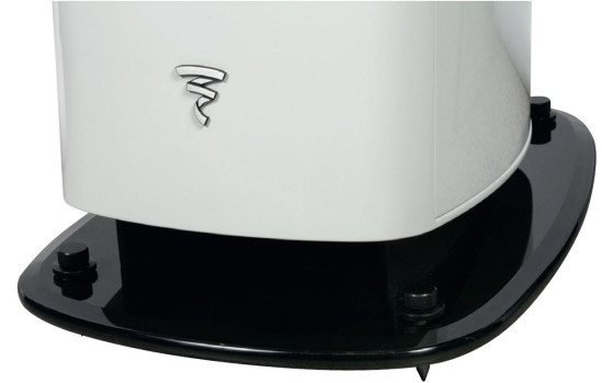

Cokół wykonano z 2-centymetrowego szkła; właściwa obudowa jest podniesiona i pochylona za pomocą pary podpór, tworzących jednocześnie przedłużenie tunelu bas-refleks.
Twórcy kolumn Focal Sopra 3 - chciało się. I co tym bardziej ciekawe (i ciekawie wyjaśnione), tego dość oryginalnego rozwiązania nie wprowadził na listę zalet, jakimi chwali Sopry. Spytany, dlaczego wykorzystał tę okazję do milczenia (może dlatego, że to Francuz...), wyjaśnił, że wedle ustaleń dotyczących percepcji "innowacji" przez klientów, ich optymalna liczba to trzy - więcej nie przyswajają.

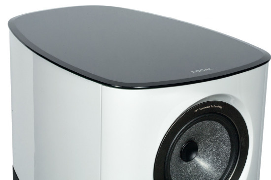

W stosunku do Sopry 2 trochę inaczej ustawiono głośniki niskotonowe (co pozwala natychmiast rozpoznać obydwa modele) - w Soprze 2 są one wyraźniej rozsunięte, w Soprze 3 leżą bliżej siebie, chociaż same centra akustyczne dzieli podobny dystans - zbliżenie ich krawędzi w Soprze 3 jest skutkiem ich większej średnicy. To kwestia gustu, ale mimo mody na kolumny wąskie, bardziej proporcjonalnie, poważniej, a przy tym wciąż dynamicznie i nowocześnie wyglądają kolumny Focal Sopra 3.
Dwie niskotonowe 20-ki mają oczywiście większe możliwości niż dwie 17-ki, wydają się lepiej zabezpieczać różne "potrzeby" - rozciągnięcia basu, mocy i dynamiki. To na pewno nie jest przesada, wybrać właśnie taką konstrukcję, kiedy chce się mieć kolumny w pełni uniwersalne.
Wygięcie całej bryły w taki sposób, aby osie głośników wszystkich sekcji przecinały się przed kolumną, mniej więcej w miejscu odsłuchowym, wraz z ustawieniem głośnika średniotonowego powyżej wysokotonowego, ma w konstrukcjach Focala długą tradycję, sięgającą pierwszej generacji Utopii, a dzisiaj kontynuację w seriach Utopia, Sopra i Kanta.
W każdej z nich układ taki jest wykonany w trochę inny sposób, po części dyktowany wielkością, budżetem, ale także nowymi możliwościami i zmieniającą się modą. W Utopiach mamy wyraźną segmentację, a w Soprach - płynne przejścia między poszczególnymi modułami.
Nawet jeżeli wykonanie Utopii jest bardziej materiałochłonne, pracochłonne i luksusowe, to kształty Sopry są supernowoczesne, a wykończenie nie pozostawia nic do życzenia i w zasadzie, w ramach takiej koncepcji, trudno byłoby cokolwiek poprawić - nie widać żadnego kompromisu, takie kolumny mogłyby już pełnić rolę "flagowca" w ofercie niejednej firmy.

Wysunięcie kolców możemy regulować od góry, co zdecydowanie ułatwia ustawianie tak dużych kolumn. Sopry 3 wyglądają dzięki swoim kształtom dość lekko, ale ważą 70 kg - są najcięższe w tym teście.

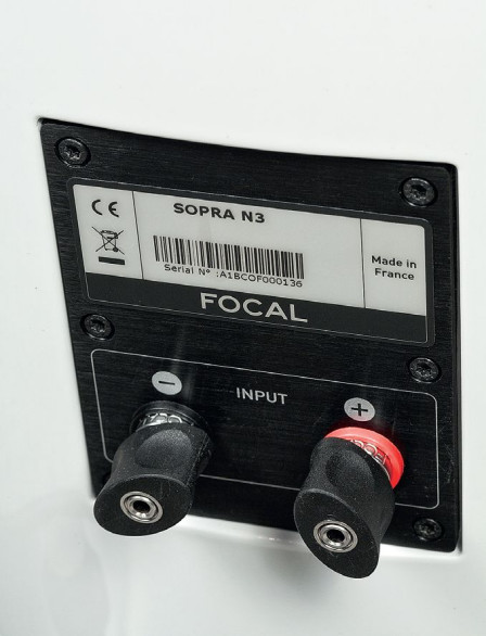

Sopra 3, tak jak wiele high-endowych konstrukcji, wcale nie pozwala na zastosowanie bi-wiringu czy bi-ampingu; tego typu zabawy są już "niepoważne" na tym poziomie jakości?

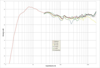

Charakterystyka Sopry 3 nie jest idealnie liniowa, skoro bas został dość wyraźnie wzmocniony, jednak zakres średnio-wysokotonowy wyraźnie wskazuje na zamiar trzymania się neutralności, w zasadzie bez korekty w stronę tzw. krzywej fizjologicznej.
Producent deklaruje pasmo 33 Hz - 40 kHz z tolerancją +/-3 dB, i przynajmniej do 20 kHz (gdzie kończy się nasz pomiar), warunek ten jest spełniony. W szerokim zakresie 500 Hz - 15 kHz, nie tylko na osi głównej, charakterystyka utrzymuje się w bardzo wąskiej ścieżce +/-1,5 dB, przy 20 kHz widać fragment zbocza rezonansu berylowej kopułki, w całej najwyższej oktawie bardzo dobre rozpraszanie (typowe dla kopułek wklęsłych), a w okolicach częstotliwości podziału (między średniotonowym a wysokotonowym), czyli przy ok. 2,5 kHz (producent podaje 2,2 kHz) - tylko śladowe osłabienie, występujące na osi +7º.
Integracja tych sekcji została przeprowadzona bez zarzutu, w czym pomagają wybór filtrów wyższego rzędu, niska częstotliwość podziału, jak i wyśmienite charakterystyki samych przetworników. Rezultat przypomina działanie dobrze zestrojonego układu koncentrycznego, w którym nie występuje problem przesunięć fazowych (pomiędzy przetwornikami) poza osią główną.
Różnica w stosunku do "osiągnięć" niektórych konkurentów jest przepastna, ale nie wszyscy stawiają sobie za cel cyzelowanie charakterystyki. Nie jest to już jednak sensacja, bowiem podobne wyniki uzyskaliśmy w pomiarach Sopry 2, głośniki (średniotonowy i wysokotonowe) są tutaj takie same, a konfiguracja filtrów bardzo podobna (chociaż nie dokładnie identyczna), co podpowiada też porównanie charakterystyk impedancji.
Najwyraźniej obydwie konstrukcje stroił ten sam człowiek (zespół), a w każdym razie przy strojeniu Sopry 3 punktem wyjścia była zwrotnica Sopry 2. Możemy usiąść wyżej lub niżej, skręcić kolumny na miejsce odsłuchowe mniej lub bardziej dokładnie, na zewnątrz lub do wewnątrz - zawsze usłyszymy jakąś różnicę, ale tym razem będzie ona wynikać nie tyle ze zmian charakterystyki, biegnącej do nas bezpośrednio z głośników, co ze zmian w rozkładzie odbić w pomieszczeniu, zwłaszcza od bocznych ścian.
Większą różnicę (w stosunku do Sopry 2) widać w zakresie niskotonowym, tutaj charakterystyka Sopry 3 jest wyeksponowana i jednocześnie sięga niżej - to sytuacja spodziewana po kolumnach większych, przeznaczonych głównie do większych pomieszczeń. Spadek -6 dB względem poziomu średniego pojawia się przy 28 Hz; producent zapowiada jeszcze lepsze "zejście" - do 26 Hz - ale uzyskany wynik i tak jest doskonały i najlepszy w tym teście.

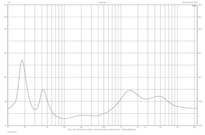

"W temacie" impedancji sytuacja też jest dla Focala typowa (i nie tylko dla Focala, ale dla ok. połowy wszystkich producentów). Zgodnie z oczekiwaniami, mamy do czynienia z konstrukcją znamionowo 4-omową, przygotowaną pod kątem współpracy ze zdrowymi wzmacniaczami, raczej tranzystorowymi. Producent rekomenduje moce w zakresie 40-400 W, co wydaje się rozsądne (moc znamionową można oszacować na 200-300 W).
Minimalna wartość impedancji, występująca przy 100 Hz wynosi nieco poniżej 3 Ω (producent przyznaje się do 3,1 Ω), ale nie powinno nas to wystraszyć. Charakterystyka impedancji jest bardzo podobna, jak w Soprze 2, więc nie ma sensu snuć podejrzeń, że Sopry 3 - tylko dlatego że są większe i mają większe głośniki niskotonowe - są "trudniejszym" obciążeniem i wymagają więcej prądu; wręcz przeciwnie - mając nieco wyższą (o 1 dB) efektywność, zagrają podobnie głośno przy nieco niższej mocy.
"Kontrola" basu wynika z innych przesłanek i jak wskazuje kształt charakterystyk, powinna być dobra z obydwu konstrukcji. I w obydwu przypadkach jesteśmy przez producenta informowani, że impedancja nominalna wynosi... 8 Ω, a my informujemy czytelników, że wynosi 4 Ω.
