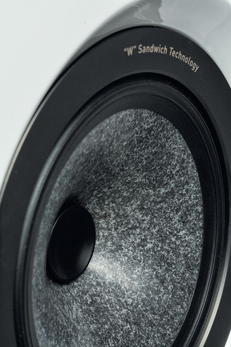

Wykonanie Mniejsze, tańsze, ale w pewnych miejscach nawet nowocześniejsze od Utopii - zarówno pod względem wzornictwa, jak i techniki. Najlepsze przetworniki, z berylowym wysokotonowym i membranami "W" w sekcjach średniotonowej i niskotonowej. Solidny układ trójdrożny z parą 20-cm wooferów. Efektowna, modna kolorystyka, fantastyczny kształt.

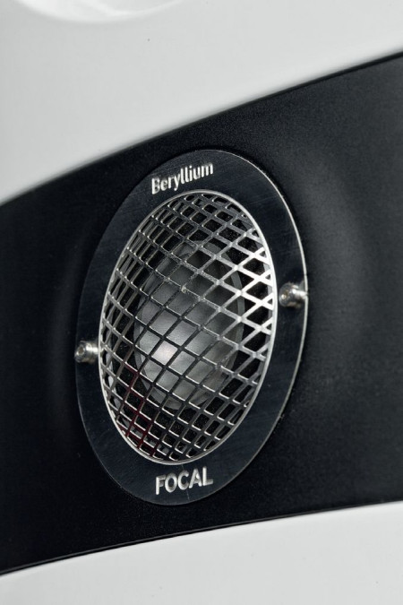

Berylowa kopułka wysokotonowa jest obecnie stosowana już w kilku seriach Focala, nie tylko w?serii Utopia. Wciąż jest to jednak technika bardzo kosztowna i ekskluzywna, a Focal chwali się, że jego Beryl jest lepszy niż wiele innych Beryli produkowanych według tańszej technologii. Folia berylowa – którą Focal wycina, formuje i łączy z cewką - jest amerykańskiej firmy Materion

Wraz z głośnikiem średniotonowym, do serii Sopra wprowadzono najwięcej innowacji. Nowy typ zawieszenia (TMD), układu magnetycznego (NIC), zmiana profi lu membrany (ze stożkowego na wykładniczy) – te zmiany nie rzucają się w oczy laikom, ale Focal poświęcił im bardzo dużo miejsca w swojej dokumentacji. W podstawowych pomiarach głośnik wykazuje się ładnie wyrównaną charakterystyką, a jego brzmienie jest czyste i neutralne.

Producent deklaruje pasmo 33 Hz - 40 kHz z tolerancją +/-3 dB, i przynajmniej do 20 kHz (gdzie kończy się nasz pomiar), warunek ten jest spełniony. W szerokim zakresie 500 Hz - 15 kHz, nie tylko na osi głównej, charakterystyka utrzymuje się w bardzo wąskiej ścieżce +/-1,5 dB, przy 20 kHz widać fragment zbocza rezonansu berylowej kopułki, w całej najwyższej oktawie bardzo dobre rozpraszanie (typowe dla kopułek wklęsłych), a w okolicach częstotliwości podziału (między średniotonowym a wysokotonowym), czyli przy ok. 2,5 kHz (producent podaje 2,2 kHz) - tylko śladowe osłabienie, występujące na osi +7º.
