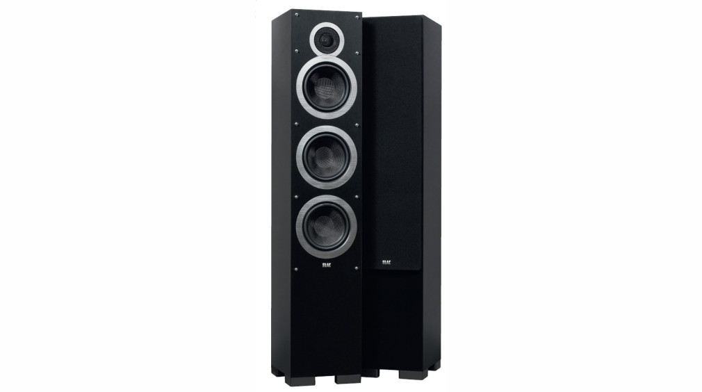

W naszych testach Debut F6 został wyprzedzony przez Uni-fiFS U5 Slim, jednak -zgodnie ze swoją nazwą - to właśnie "Debiuty" otworzyły nowy rozdział w historii firmy, w której od tej pory, szefem konstruktorów został Andrew Jones. Więcej napisaliśmy o tym wydarzeniu i o tej postaci właśnie w teście U5 (AUDIO 12/2017), a teraz wypada podkreślić, że pierwszym jego projektem, w ramach współpracy z firmą Elac były "Debiuty", które wprowadzono do sprzedaży w połowie 2016 roku. Również one, podobnie jak Spektory 6 Dali (tyle że te drugie - rok później), zdobyły nagrodę EISA, więc otwieramy ten test dwoma asami, które wcale nie biorą tylko raz... Jeszcze długo będą sprawiać kłopot konkurencji zarówno swoją jakością, jak i splendorem, jaki na nie spadł.
Oryginalnie skonfigurowany układ trójdrożny na bazie trzech 18-ek i tekstylnej kopułki wysokotonowej. Nowocześnie wykończona obudowa, tylko niepotrzebnie wysokie "nóżki".
Charakterystyka bardzo dobrze zrównoważona i szeroko rozciągnięta. Wysoka impedancja (znamionowo 8 Ω, a w zakresie niskich częstotliwości jeszcze wyższa), stąd niska czułość (83 dB).

Obudowa F6 jest prosta, ale nowocześnie i atrakcyjnie wykończona – w całości oklejona folią imitującą szczotkowane aluminium.

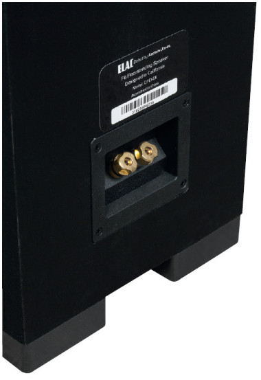

Obudowa stoi na nóżkach sugerujących wyprowadzenie przez dolną ściankę otworu bas-refl eks (co w konstrukcjach Elaca było praktykowane) – tam go jednak nie ma, wszystkie wyloty zgrupowano na tylnej ściance.

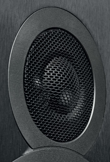

Kopułka wysokotonowa jest tekstylna, stąd dziwi zastosowanie siatki osłaniającej (spotykanej przy kopułkach metalowych), tym bardziej, że kopułka jest cofnięta względem frontu, znajdując się w krótkiej "tubce".

Zaskakującym drobiazgiem jest metalowa klamerka pod górnym bas-refleksem, jakby kolumny były przygotowane do jakiegoś mocowania. Nowoczesna i solidna konstrukcja (jako jedyna w tym teście, swoją masą przekracza 20 kg, a wysokością sięga prawie 110 cm), ambitnie trójdrożna i kryjąca jeszcze parę innych niespodzianek.

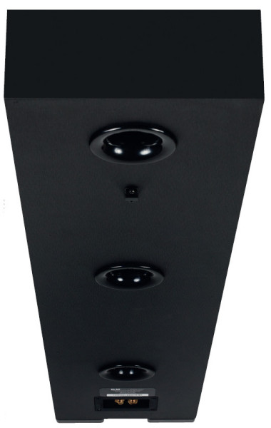

Na tylnej ściance wyprowadzono aż trzy tunele bas-refleks; dwa dolne należą do wspólnej komory pary głośników niskotonowych, górny - do oddzielnej komory głośnika średniotonowego. Również konfiguracja elektryczna tego systemu jest nietypowa.

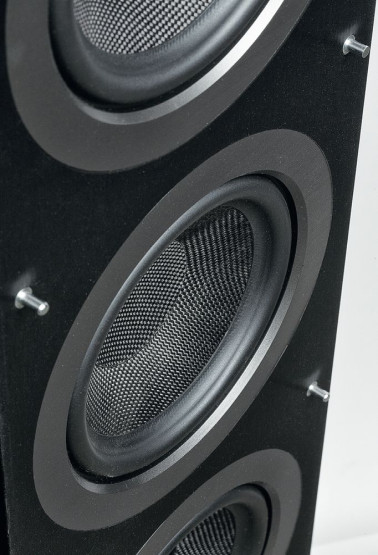

Głośniki niskotonowe i średniotonowy mają membrany plecione, z włókna aramidowego (jest on podstawą włókna Kevlarowego, a nazwa ta jest zastrzeżona przez firmę DuPont.

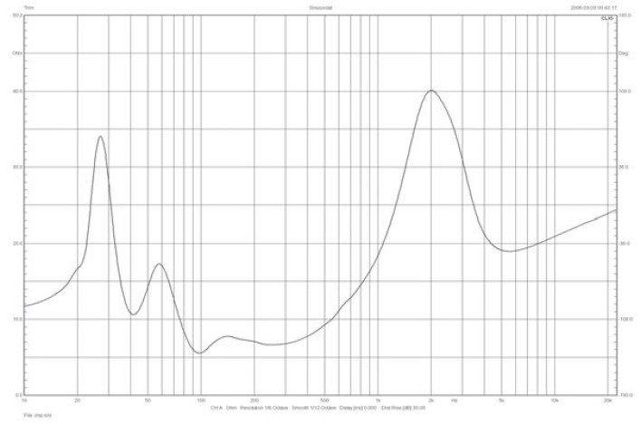

Już po charakterystyce impedancji łatwo poznać, że zarówno Debiuty F6, jak i FS U5 Slim przygotował ten sam projektant; takie stwierdzenie może wydawać się tanim odkryciem, gdy z materiałów firmowych wiadomo, kto za tym stoi (Andrew Jones), jednak i bez takiej informacji widać, co jest na rzeczy - charakterystyka impedancji sygnalizuje specyficzne rozwiązanie, z bardzo wysokim poziomem w zakresie niskich częstotliwości.
Szczerze mówiąc, patrząc wcześniej na wyniki FS U5 Slim, miałem pewne wątpliwości, czy mierzony egzemplarz był sprawny (czy np. jeden z głośników niskotonowych się nie "odłączył") - byłem zdziwiony tym, co zobaczyłem, ale podobne wyniki Debiutów F6 potwierdzają, że tak ma być. W bas-refleksowym "dołku", przy ok. 40 Hz, impedancja ma wartość powyżej 10 , na skraju pasma, przy 10 Hz, niemal 12 Ω... jakby dwa 6-omowe głośniki niskotonowe połączono szeregowo.
Dopiero przy 100 Hz następuje spadek do ok. 6 Ω (prawdopodobnie tam włącza się do akcji kolejny głośnik, podłączony do pozostałych równolegle, ale filtrowany górnoprzepustowo, stąd nieobniżający impedancji w zakresie najniższych częstotliwości) - to wciąż wartość wysoka, a praktyczne skutki takiego przebiegu impedancji są dwojakie: FS U5 to obciążenie bardzo łatwe dla każdego wzmacniacza, niezmuszające do wysiłku prądowego, nie zagrzeje się na tym nawet najsłabszy amplituner ani najstarsza Diora.
Z drugiej strony, powoduje to niską czułość, a więc niski poziom ciśnienia przy ustalonym napięciu na zaciskach. Przy standardowych 2,83 V charakterystyka oscyluje wokół ok. 83 dB, co dla kolumny 4-omowej byłoby wynikiem słabym, ale dla formalnie 8-omowej (ze względu na 6-omowe minimum przy 100 Hz), a w praktyce nawet 12-omowej - jest wynikiem dobrym, gdyż biorąc pod uwagę skuteczność przy podaniu 1 W, jest to wynik porównywalny do ok. 87 dB w pomiarze czułości kolumny 4-omowej. Producent deklaruje impedancję 6 Ω, nie wykorzystując dobrej okazji, aby pochwalić się przynajmniej 8 Ω, których szuka spora grupa klientów.
Faktem jest jednak, że F6 nie "wyciągnie” z wielu wzmacniaczy ich maksymalnej mocy, a grając znacznie ciszej przy określonej pozycji gałki wzmocnienia zrobi wrażenie kolumny grającej "słabo” albo wręcz wymagającej od wzmacniacza większego wysiłku - co już zupełnie mija się z istotą zjawiska od strony elektrycznej.

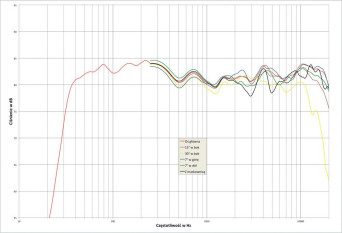

Charakterystyka przetwarzania jest dobrze zrównoważona, bardzo stabilna (niewielkie zmiany poza osią główną), nawet ładniejsza, niż z FS U5 Slim (gdzie poziom wysokich tonów był obniżony); szerokie pasmo 36 Hz - 20 kHz można zmieścić w wąskiej ścieżce +/-2 dB, czym nie chwali się nawet producent (podając pasmo 39 Hz - 20 kHz bez tolerancji); spadek -6 dB względem poziomu średniego notujemy przy 33 Hz - to wynik tym cenniejszy, że uzyskany bez podbicia "średniego” basu.
