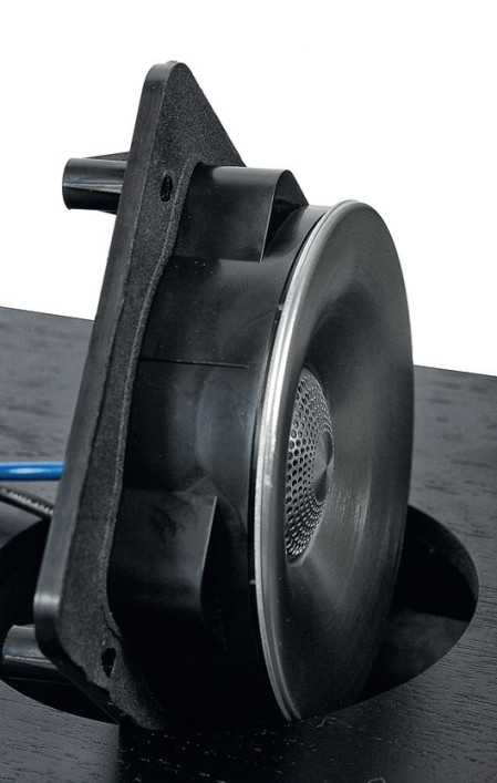

Głośnik wysokotonowy jest montowany od tyłu, dzięki czemu jego front pozostał gładki i elegancki.

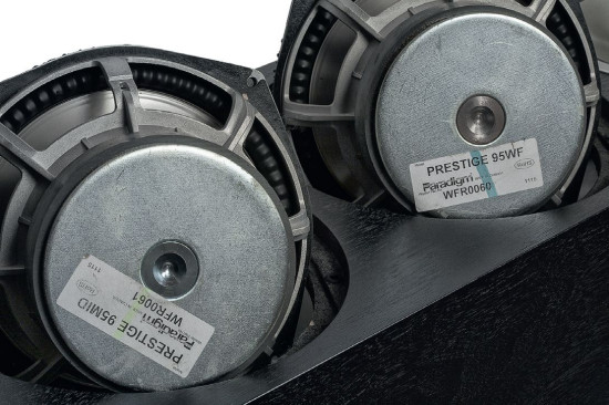

Trzy 20-cm głośniki wyglądają z zewnątrz tak samo, również ich oględziny od tyłu nie ujawniły różnic, a mimo to... głośnik nisko-średniotonowy (z lewej) ma inne oznaczenie niż niskotonowe (jeden z nich - z prawej) jednoznacznie wskazujące na jego bardziej średniotonowe przeznaczenie - 95MID. W rzeczy samej - ma uzwojenie z drutu aluminiowego (95WF - z drutu miedzianego) o nieco mniejszej masie.

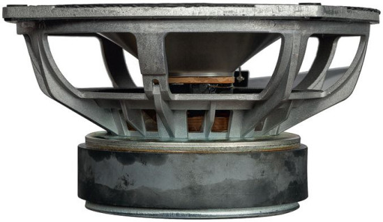

Kosze są odlewane, wentylowane pod resorem, a układy magnetyczne o średnicy 11,5 cm są dostatecznie "wydajne", aby zapewnić prawidłową pracę w bas-refleksie o umiarkowanej objętości (przeliczając na pojedynczy głośnik), jednak o ostatecznych rezultatach decyduje sposób zestrojenia obudowy, w tym przypadku ukierunkowany bardziej na "masę" niż na "szybkość" uderzenia.
