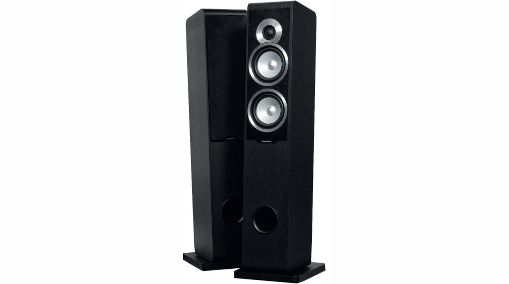

Oryginalny kształt obudowy przyciągnie uwagę wielu klientów; na zdjęciu nie widać tego bardzo wyraźnie, ale górna ścianka jest ustawiona pod kątem mniejszym niż 90 st. względem frontu ("opada" ku tyłowi); żadnego wazonika nikt na niej nie postawi.
Sonus faber Principia 5 - obudowa
Dla dużej grupy ważny jest sposób wykończenia obudowy - czy została potraktowana zwykłym winylem (co jednak też można zrobić mniej lub bardziej elegancko), czy naturalnym fornirem (tutaj zaszalał Pylon), czy wciąż powabnym "piano blackiem" (Triangle, Wilson). Tak indukuję, wymieniam, ale gdzie tu Sonus faber Principia 5? No właśnie - ani to duże, ani rozbudowane, ani nie ma rewolucyjnych przetworników, ani nie jest "ekskluzywnie" wykończone...
Ale jest też jeszcze inny sposób... dla wielu producentów nawet bardziej kosztowny, niż np. oklejanie fornirem, ale przy oszczędnościach w pozostałych sferach. Sonusa "było stać" na zaproponowanie ciekawego kształtu obudowy nawet w najtańszej serii.
Już tylko "pochylona" obudowa jest dla wielu klientów atrakcyjna, a w tym przypadku ma jeszcze dodatkowe smaczki, dzięki czemu jej kształt jest unikalny i "firmowy" (większość Sonusów ma obudowy pochylone).
Przy tym Principia 5 wcale nie jest malutka; obudowa jest odpowiednio (do kalibru 15-cm nisko-średniotonowych) wąska (co w odbiorze wielu klientów będzie atutem), ale w sumie, razem z cokołem, wysoka - mierzy równe 100 cm.
Ścianki przednia i tylna są równoległe, dolna i górna ustawione względem nich pod takim samym, niewielkim kątem (ale względem siebie - nierównolegle, lecz zbieżnie w kierunku tylnej ścianki), dopiero przykręcenie cokołu (co użytkownik wykonuje już samodzielnie) powoduje, że obudowa pochyla się do tyłu, a górna ścianka ma dodatkowo duży "spadek".

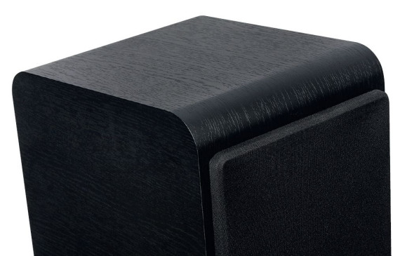

Wszystkie (cztery) poziome krawędzie w zasadzie zlikwidowano, połączenia ścianek na tych odcinkach są łukami o dość dużych promieniach, a "czoło" obudowy (połączenie frontu i góry) wykonane w taki sposób teoretycznie poprawi charakterystykę w zakresie wysokich częstotliwości (usuwa jedną z ostrych krawędzi, od której powstawałyby odbicia).
Obudowę wykończono folią winylową, jednak i tutaj efekt jest co najmniej dobry, bowiem okleina "owija się" wokół obudowy, przechodząc płynnie przez wszystkie wspomniane zaokrąglenia, i łącząc dopiero na dolnej ściance, gdzie jest to oczywiście niewidoczne.

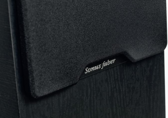

Odrobina firmowej finezji ujawnia się w też w "podcięciu" maskownicy, które odsłania i podkreśla nazwę firmy. Na pewno nikt nie chciałby jej przegapić.

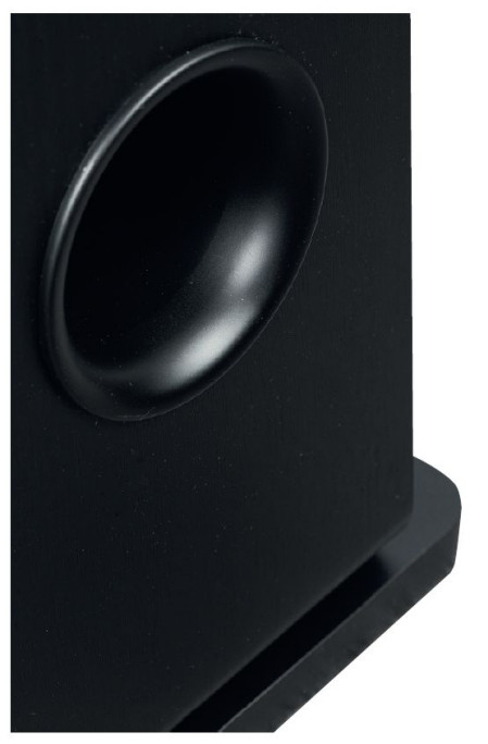

Bas-refleks, chociaż ma dużą średnicę wylotu, wcale "nie rządzi" brzmieniem Principii; dobrze zestrojony, zapewnia przyzwoite rozciągnięcie, poprawną kontrolę i proporcjonalny udział niskich częstotliwości.

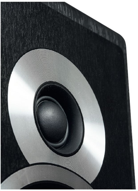

Dość szeroki, aluminiowy pierścień podkreśla rolę głośnika wysokotonowego, ale dzięki jego podcięciu i zastosowaniu niewielkiego (acz dostatecznie skutecznego) magnesu neodymowego, zbliżono wysokotonowy do nisko-średniotonowych, co było ważne dla uzyskania dobrych charakterystyk w pionie. Tekstylna kopułka ma średnicę 28 mm, a więc większą od jednocalowego standardu.

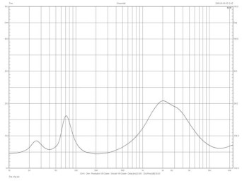

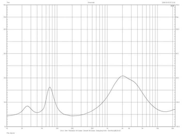

Laboratorium Sonus faber Principia 5

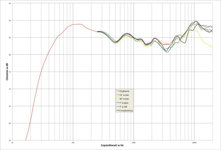

Przygotowałem sobie do porównania wyniki pomiarów Principii 7; w takim kontekście Principia 5 prezentuje się bardzo dobrze, bo niewiele ustępuje większej i droższej konstrukcji.Dla wielu będzie zaskoczeniem (dla właścicieli Principii 7 raczej niemiłym), że mała "Piąteczka" ma nawet trochę lepiej rozciągniętą charakterystykę w zakresie niskich częstotliwości – o czym jednak z danych firmowych się nie dowiecie, te bowiem, z powodów marketingowych, są lekko "podretuszowane", aby pokazać oczekiwaną przewagę "Siódemki".
W pewnym sensie dane firmowe są jednak bardzo precyzyjne, bowiem dolne częstotliwości przetwarzanego pasma mają wynosić 38 Hz (Principia 7) i 40 Hz (Principia 5), a jest dokładnie odwrotnie (odnotowując spadki 6-decybelowe względem poziom średniego). Z kolei czułość, w naszych pomiarach, jest nieco wyższa dla Principii 7 (87 dB vs 86 dB dla Principii 5), a producent obydwie "podciąga" do wyniku 90 dB. Impedancja znamionowa ma wynosić...
tutaj warto się zatrzymać, w sytuacji dość nietypowej. Zwykle producenci ukrywają na różne sposoby (widoczne również w tym teście) fakt 4-omowej impedancji, gdy jest ona bezdyskusyjnie właśnie taka, natomiast w tym przypadku, przy minimum o wartości 4,5 Ω (okolice 200 Hz), moglibyśmy się zgodzić na małe naciąganie i zakwalifikować ją jako 6-omową impedancję znamionową; producent jednak bezlitośnie (dla siebie) deklaruje 4 Ω, a przecież będzie to obciążenie nawet trochę łatwiejsze niż np. w przypadku katalogowo 8-omowej Elary 05.
Charakterystyki przetwarzania obydwu Principii są dość dalekie od liniowości, ale bardzo do siebie podobne; rezultaty są więc nieprzypadkowe, oczywiście małe lokalne nierównomierności (którymi częściowo się różnią), nie są częścią tego planu, lecz nieusuwalnymi przez filtrowanie (i dla brzmienia zwykle mało znaczącymi) defektami charakterystyk samych głośników.
W związku z tym, uwagę zwróciła różnica w najwyższej oktawie, gdzie wpływ filtrów jest już niewielki - w przypadku Principii 5 nie opada ona tak wyraźnie powyżej 10 kHz; może to być spowodowane różnicą między egzemplarzami (zakładam, że typ jest ten sam), co nie byłoby powodem do dumy, ale nie należy tutaj być zbyt pochopnym i surowym w sądach, bowiem mówimy o testach nie tylko różnych par, różnych modeli, ale i testach przeprowadzonych w dużym odstępie czasu. Najważniejsze, aby kolumny jednej pary miały zbieżne charakterystyki.
Wracając do ogólnego kształtu, pokazuje on często spotykane obniżenie w zakresie kilku kHz; tutaj nie tyle głębokie, co szerokie, już okolice 1 kHz leżą znacznie niżej, niż skraje pasma, ale charakterystyki kierunkowe w płaszczyźnie pionowej są bardzo dobre, a korelacja fazowa na osi głównej wyśmienita - w newralgicznym zakresie 3–4 kHz, charakterystyka z osi głównej biegnie najwyżej, a charakterystyki z osi +/-7° są od niej oddalone tylko o 1–2 dB. Powyżej 4 kHz charakterystyka szybko "rośnie", zaburza ją jednak maskownica, którą trzeba zdjąć. Nie zmieścimy się w ścieżce +/-3 dB, ale niewiele do tego brakuje (+/-3,5 dB na osi głównej).
