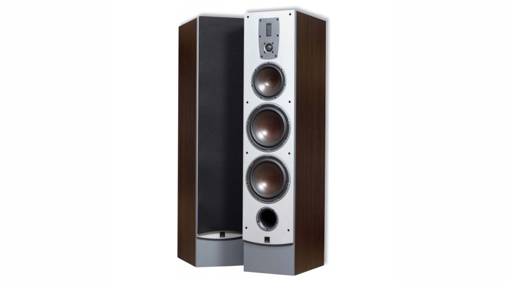

Otwarcie testu jest mocne, a dokładnie mówiąc - duże. Kolumny Dali Ikon 8 to w zgromadzonej grupie kolumny największe. I nawet niezależnie od takiego tła, są rzeczywiście potężne. Dzisiaj w tym przedziale cenowym rzadko spotyka się takie konstrukcje, chociaż wielkie byle co zdarza się widywać nawet w zakresie niskobudżetowym, a bezkompromisowe wielodrożne kolosy w pełnej chwale powracają w hi-endzie.

Gustowny
Obudowa Dali Ikon 8 nie jest dodatkowo wzmacniania elementami innymi niż wymienione, dzielące ją na poszczególne komory. Wykonanie z zewnątrz jest bardzo gustowne, znane zresztą z wielu testowanych wcześniej mniejszych modeli serii Ikon; w ich projekcie plastycznym charakterystyczny jest wyodrębniony panel przedni, polakierowany na szaro bez względu na wersję kolorystyczną (pozostałej części obudowy). Do testu dostarczono wenge - to jednak nie naturalny fornir, ale okleina drewnopodobna.
Maskownicę wycięto z mdf-u, ale jest bardzo cienka i trzymana przez dość dyskretne kołeczki. Pod skrzynią nie ma żadnego cokołu, lecz kolce nie są wkręcane bezpośrednio w dolną ściankę, ale w małe odstające stopki, które rozstawiając szerzej punkty podparcia zapewniają lepszą stabilność; skądinąd przy szerokości obudowy aż 25 cm nie wydaje się to konieczne.
Specjalnie popracowano nad wyglądem koszy głośników - bez dodatkowych, dokręcanych pierścieni ozdobnych. One same wyglądają bardzo estetycznie, bowiem krawędź zawieszenia membrany łagodnie wycofuje się w okolicach śrub mocujących; pomysł ten wykorzystano też w wylotach tuneli bas-refleks, które złożono z elementów o różnych kolorach. Przetworniki modułu wysokotonowego zamocowano do wspólnej płyty frontowej, ale poza nią wszystkie ich elementy są zupełnie niezależne.

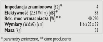

Moc wzmacniacza [W] 40-250
Wymiary [cm] 116 x 25 x 39
Rodzaj głośników W
Efektywność [dB] 88
Impedancja (Ω) 4

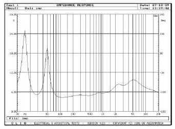

Duńskie firmy generalnie znacznie rzetelniej niż brytyjskie czy francuskie podają wartość impedancji znamionowej, zazwyczaj nie ukrywając faktu, że najczęściej wynosi ona 4 omy. W opisie Ikona 8 nie dochodzi do jaskrawego przekłamania ani do wykrętów, jak w pozostałych przypadkach (z wyjątkiem najuczciwszego DLS-a), ale do sytuacji, którą można nazwać bardzo delikatnym naciąganiem; Dali podaje impedancję znamionową 6 omów (a więc nie idzie na całość pisząc o 8 omach), podczas gdy minimum przy 120 Hz wynosi ok. 4 omy, może 4,2 oma, ale nie więcej. Podchodząc bardzo serio, w zgodzie z dawnymi normami, o których już prawie wszyscy zapomnieli, impedancja nie może spadać bardziej niż o 20% w stosunku do zadeklarowanej wartości znamionowej, a więc dla 6 omów nie powinna spaść poniżej 4,8 oma.
Z drugiej strony, większość kolumn przedstawianych jako znamionowo 4-omowe, a nawet 8-omowe, ma minimum w granicach 3 omów. Widać więc, że nawet jeżeli zaliczymy Ikona 8 do kategorii 4-omowych, to w rzeczywistości jest on łatwiejszym obciążeniem niż większość kolumn formalnie 4-omowych. Łatwiejszym tym bardziej, że zmienność impedancji w zakresie średnio-wysokotonowym jest niewielka. Jest to od lat typowe dla konstrukcji Dali - efekt ten zostaje osiągnięty nawet bez zastosowania w zwrotnicy dodatkowych obwodów linearyzujących impedancję. Tylko w zakresie niskich częstotliwości pojawiają się znajome, wysokie wierzchołki wywołane działaniem układu basrefleks, między którymi leży lokalne minimum podpowiadające, jaka jest jego częstotliwość rezonansowa - tutaj bardzo niska, 28 Hz.

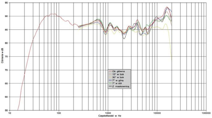

Trzymając się niskich częstotliwości, ale przechodząc już do charakterystyki przenoszenia, widzimy bardzo dobre rozciągnięcie basu, ze spadkiem -6 dB (względem średniego poziomu charakterystyki) nieco powyżej 30 Hz; producent podaje pasmo 35-30 000 Hz w ścieżce +/- 3dB. Jednak charakterystyka trochę się z tych granic wymyka, będąc jednak ogólnie dobrze zrównoważoną; blisko samego górnego skraju mierzonego pasma jest mały szczyt, który gaśnie już pod kątem 15° w płaszczyźnie poziomej, a pod kątem 30° cały wcześniej wyeksponowany zakres tonów wysokich wyrównuje się ze średnimi, a one same też mają mniej poszarpany przebieg.
Dali rekomenduje właśnie takie ustawienie - z osiami głównymi mijającymi po bokach miejsce odsłuchowe. Godne uznania, że charakterystyka nie zmienia się istotnie przy zmianie kąta w płaszczyźnie pionowej, również w potencjalnie kłopotliwym zakresie podziału między głośnikami wysokotonowymi. Maskownica też nie robi wielkiego zamieszania - na pierwszy rzut oka widać tylko dołek przy 2 kHz. Mimo wielu drobnych zafalowań, czterodrożny układ jest dobrze zestrojony. Jego wielkość procentuje też wysoką efektywnością - 88 dB - a przy wysokiej mocy oznacza to możliwość wkroczenia na wysokie poziomy ciśnienia akustycznego (producent podaje nawet ten parametr - maksymalny SPL to 113 dB).
