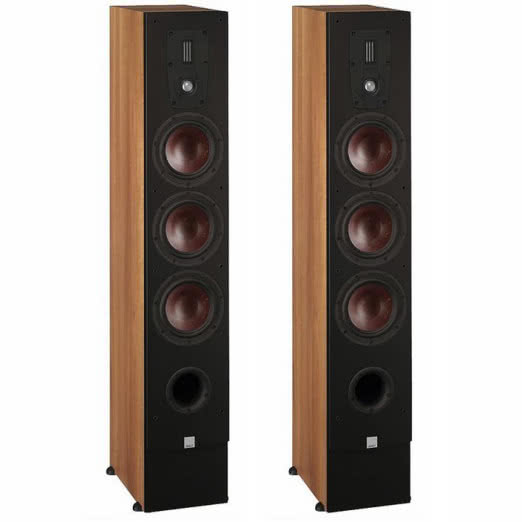

Rozbudowany system głośnikowy z trzema "18-tkami" i hybrydowym modułem wysokotonowym, obudowa w nowoczesnym stylu, ale nieluksusowa.

Tak właśnie pomyślany jest Dali Ikon 7 - jedna, najwyżej położona "18-tka" pracuje w zakresie nisko-średniotonowym, a dwie kolejne - poniżej, jako niskotonowe.

Mówimy oczywiście, już po raz kolejny, o firmowym module, łączącym 28-mm jedwabną kopułkę z 4,5-cm wstążką. Podział między tymi przetwornikami wyznaczono przy 14 kHz; choć z pewnością zastosowana kopułka potrafi dociągnąć znacznie wyżej, to przecież trzeba było znaleźć jakieś zajęcie dla wstęgowego, skoro się już tutaj znalazł...

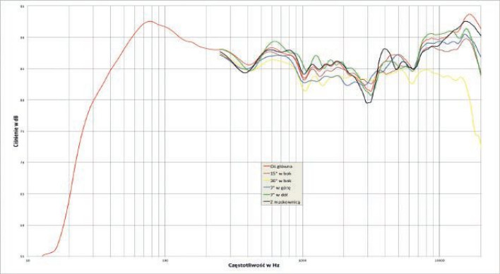

Dali zwraca naszą uwagę na inną cechę swoich kolumn (bo dotyczy to nie tylko Ikonów) - nie trzeba ich, a nawet nie należy, skręcać w stronę miejsca odsłuchowego, gdyż ich rozpraszanie jest na tyle dobre, z pewnym "zapasem" w zakresie wysokotonowym (co potwierdzają nasze pomiary), że nawet pod kątem bliskim 30 st. charakterystyka trzyma się dostatecznie dobrze; na samym skraju pasma to rzeczywiście zasługa wysokotonowej wstążki.

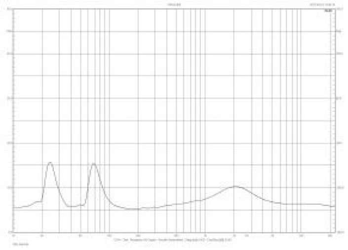

Zgodnie z tradycją i wciąż aktualnymi obietnicami fi rmy, kolumny Dali są "przyjazne" dla wzmacniaczy, co łatwo udowodnić wynikami pomiarów. W gruncie rzeczy wzmacniacz "widzi" tylko charakterystykę impedancji, zarówno jej moduł jak i fazę, ale już to staje się kwestią dość złożoną, choć przy odrobinie wprawy nietrudną do ogarnięcia. Po pierwsze, szukajmy minimów i szukajmy ich głównie w zakresie niskotonowym - one będą ściągać najwięcej prądu; potem patrzmy na zmienność (jak silne jest "pofalowanie"), ponieważ wiąże się ona z kątami fazowymi, których niektóre wzmacniacze nie lubią. W przypadku Ikonów 7 minimum przy 200 Hz ma wartość nieco powyżej 5 omów, możemy więc uznać 6-omową impedancję znamionową, zmienność też jest niewielka - w sumie więc ciastko z kremem dla każdego wzmacniacza.
Ale to nie wszystko; dla wzmacniacza nie jest bez znaczenia, ile prądu się z niego ciągnie, ale jest mu chyba obojętne, co się tym prądem potem stanie... nie do końca. Dla nas to bardzo ważne, jaka część zostanie zamieniona w dźwięk, a jaka w ciepło (niestety, zawsze większość w ciepło), czyli jaka jest energetyczna sprawność zespołu głośnikowego. Pośrednio ma to wpływ na sytuację wzmacniacza, bo jeżeli dźwięku jest mało, to kręcimy gałką dalej, wyciskając ze wzmacniacza więcej mocy... aż do momentu, w którym wzmacniacz swoim przesterowaniem zasygnalizuje "dość".
Również w tej dziedzinie Dali będą dobrym partnerem, bo wykazują się, mającą ścisły związek z efektywnością, wysoką czułością, 89 dB przy 6 omach to bardzo dobry wynik. Tutaj wystarczy kilkunastowatowy wzmacniacz, może być nawet lampa. Charakterystykę przetwarzania można by skomentować podobnie jak w przypadku Chario - wyeksponowane skraje pasma, cofnięty wyższy środek, ale wszystko to nie powinno wywoływać ani naszej paniki, ani koślawego brzmienia - odbywa się w ramach znanego schematu "fizjologicznego".
Tym razem, żeby środka pasma bardziej nie "dołować", usiądźmy raczej nieco niżej, niż wyżej (na osi +7O poziom w zakresie 1-2 kHz jest najniższy), zdejmijmy też maskownicę, która trochę za bardzo się wtrąca w okolicach 3-4 kHz. Bas sięga nisko - spadek -6 dB względem poziomu średniego pojawia się poniżej 40 Hz.
