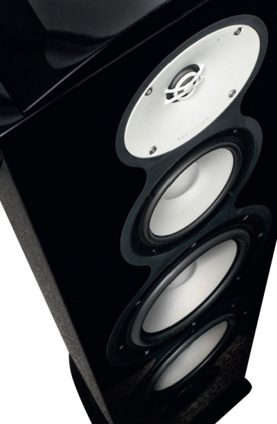

Wykonanie Solidna, regularna konstrukcja trójdrożna, z tradycyjną aranżacją przetworników; dwa 20-cm niskotonowe i 17-cm średniotonowy z membranami aluminiowo-ceramicznymi, berylowa kopułka wysokotonowa.

Forma obudowy nie jest tak awangardowa jak w Focalach, ale opływowe kształty są eleganckie i korzystne akustycznie.
