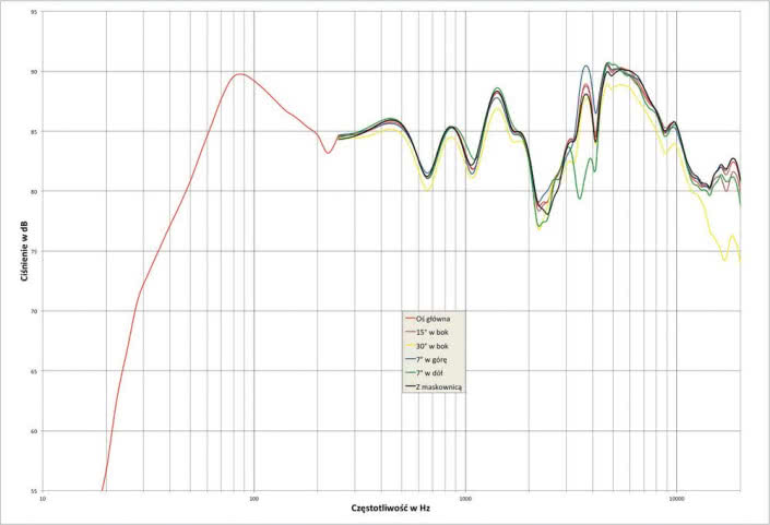

Laboratorium JBL 4306
Charakterystyka przenoszenia jest daleka od liniowości, w całym pasmie widać górki i dołki, mniejsze i większe, ale można uznać, że jest "ogólnie" zrównoważona – wzmocnienie basu przy ok. 80 Hz jest kontrowane wyeksponowaniem okolic 5 kHz.
Najwyższa oktawa 10–20 kHz leży znacznie poniżej poziomu średnich tonów, które też nie są wyrównane, chociaż zapadłości w tym zakresie są już wąskopasmowe. Sam odsłuchiwałem 4306 i patrząc później na wyniki pomiarów byłem zdziwiony, że grają całkiem "fajnie", czego pomiary jednak nie obiecują.
Plusem uzyskanych wyników jest dobra stabilność kształtu charakterystyki przy zmianie kąta, można zauważyć "oderwanie" się charakterystyk na osiach +/-7O przy ok. 3,5 kHz, co podpowiada nam, gdzie leży częstotliwość podziału (producent podaje 3,2 kHz).
Zjawisko ma jednak charakter bardzo wąskopasmowy. Mimo zbyt niskiego poziomu najwyższych częstotliwości, pocieszające jest, że pod kątem 15O niemal nie widać dalszych "strat" aż do 20 kHz, zauważamy je wyraźnie dopiero pod kątem 30O – nie trzeba więc 4306 wycelować dokładnie w miejsce odsłuchowe, chociaż nie należy ich też ustawiać osiami równolegle.

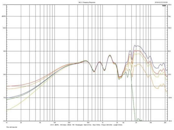

Omawiane charakterystyki, pokazane na rysunku głównym, dotyczą ustawienia regulatora poziomu wysokich tonów w pozycji "zerowej", zakres jego działania pokazuje dodatkowy, mały rysunek, na którym powtórzona jest krzywa czerwona (z rysunku głównego). Możemy "dodać" niewiele (2 dB powyżej 4 kHz, krzywa niebieska), "ująć" znacznie więcej, aż do całkowitego wyłączenia głośnika wysokotonowego (krzywa zielona).
Widoczna przez to charakterystyka samego nisko-średniotonowego potwierdza, że osłabienie przy ok. 2,2 kHz leży w zakresie pracy samego głośnika nisko-średniotonowego. W pozycji pionowej regulatora (krzywa seledynowa) poziom jest niższy o ok. 1,5 dB, w pozycji poziomej, ze znacznikiem skierowanym w lewo (krzywa żółto-brązowa) – ok. 6 dB (względem pozycji zerowej).
Na drugim dodatkowym (małym) rysunku pokazujemy charakterystyki obydwu egzemplarzy; widać między nimi wyraźną różnicę, drugi egzemplarz (charakterystyki "pierwszego" pokazujemy na rysunku głównym) ma głęboką zapadłość w zakresie 3–4 kHz (a więc w sąsiedztwie częstotliwości podziału).
Widać też różnicę na górnym skraju pasma (a więc w zakresie, za który jest już odpowiedzialny wyłącznie przetwornik wysokotonowy) – tutaj przewagę ma "drugi" egzemplarz, poziom przy 20 kHz jest aż o 6 dB wyższy, również różnica poziomów w zakresie 4–7 kHz ("pierwszy" gra tutaj o 2–3 dB głośniej), leży w zakresie pracy wysokotonowych.
Wracając do głównego (dużego) rysunku, charakterystykę w zakresie 48 Hz – 20 kHz możemy uchwycić w ścieżce +/-5 dB, a spadek -6 dB w zakresie niskich częstotliwości, odniesiony względem poziomu średniego – przy 50 Hz (sam producent defi niuje pasmo jako 50 Hz – 40 kHz/-6 dB, jednak w zakresie wysokich tonów widzimy -6 dB już przy 20 kHz).

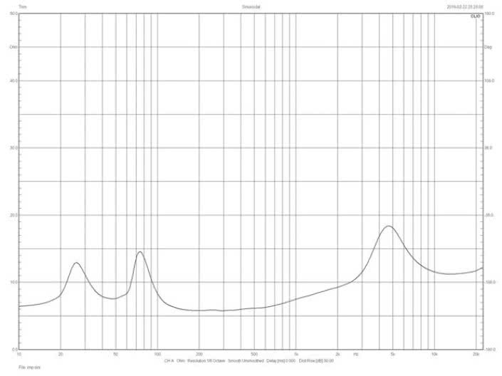

Producent deklaruje impedancję znamionową jako 6 Ω, minima o tej wartości pojawiają się przy 200–300 Hz, co jednak pozwalałoby określić impedancję znamionową jako 8 Ω. W takiej sytuacji osiągnięta czułość (przy 8 Ω tożsama z efektywnością) o wartości 87 dB – to dobry wynik.
