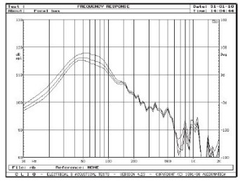

Regulacja basu opisana jest jako zmiana poziomu o +/- jeden decybel względem poziomu referencyjnego (w zakresie najniższych częstotliwości, przetwarzanych przez głośnik subniskotonowy, a nie w całym zakresie basu).

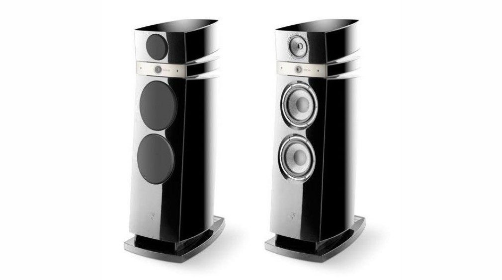

Ponieważ są to też czasy królowania "piano blacku", przygotowano i taką "atrakcję", czyli koszmar dla fotografa. Wszystkie moduły mają taki sam przekrój poziomy, z wypukłymi ściankami pionowymi, ale frontem modułu wysokotonowego zakrytym grubą aluminiową płytą.
Pochylenie dolnego modułu wykorzystano do uwolnienia ciśnienia z bas-refleksu, na który składa się okrągły otwór w dolnej ściance i rozszerzający się kanał, zakończony prostokątnym oknem utworzonym przez cokół, obudowę i dwie boczne podpory.
Można więc uznać, że bas-refleks wyprowadzony jest do przodu, na samym dole konstrukcji, a powierzchnia na tyle duża, że usunięte zostają potencjalne problemy turbulencji i kompresji.

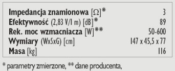

FOCAL Utopia III Maestro
Moc wzmacniacza [W] 50-600
Wymiary [cm] 147 x 45,5 x 77
Typ obudowy br-p
Rodzaj głośników W
Efektywność [dB] 89
Impedancja (Ω) 3

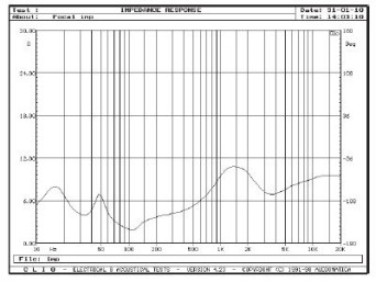

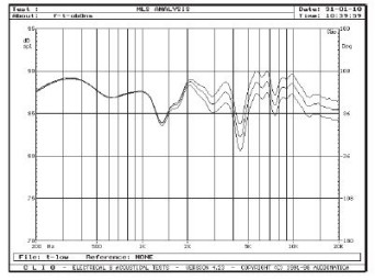

Regulacje dostępne w Maestro to dodatkowe zajęcie dla naszego laboratorium. Zaczniemy jednak konwencjonalnie -od charakterystyki impedancji, którą przedstawiamy w "neutralnych" pozycjach trzech regulatorów -zmiany w pozycjach opcjonalnych nie przekraczały pół oma i były nieistotne z punktu widzenia "trudności", jakie przedstawia sobą obciążenie dla wzmacniacza. A jest ono -tak czy inaczej -bardzo poważne, ponieważ minimum przy 100 Hz wynosi 2 omy. W takiej sytuacji deklaracje producenta, że nominalna impedancja Maestro wynosi 8 omów, wykraczają swoją bezczelnością nawet poza granice często spotykanej praktyki, kiedy to jako 8-omowe przedstawia się kolumny 4-omowe (z minimum na poziomie 3-4 omów). W dodatku Focal uzupełnia tę informację ujawniając, że minimalna wartość wynosi... 3 o... nic tu nie jest prawdą i nic się kupy nie trzyma, bo nawet 3-omowe minimum nie dawałoby podstaw do deklarowania impedancji nominalnie 8-omowej.
Efektywność jest wysoka -wynosi 89 dB. I chociaż to mniej niż katalogowe 93 dB, to sytuacja przedstawia się standardowo i nie wymaga od użytkownika żadnych środków ostrożności, jak w przypadku impedancji.
Nic dziwnego, że przy tak niskiej impedancji, przy źródle napięciowym, jakim jest wzmacniacz naszego systemu pomiarowego, w zakresie niskich tonów poziom znacznie przekracza 90 dB, charakterystyka sięga szczytu 93 dB przy 50 Hz; spadek -6 dB względem tego szczytu mamy przy 28 Hz, a względem poziomu średniego z całego pasma -przy 25 Hz; tym razem zgodnie z informacjami producenta. Bas przetwarzany jest więc swobodnie, z dobrym rozciągnięciem i wyeksponowaniem średniego podzakresu, wyraźnie pod kątem zastosowania w dużych pomieszczeniach; regulacja daje tu zmiany ok. 1-decybelowe, nieco większe w podzakresie 50-80 Hz (rys. 3).
Na samym skraju pasma, poniżej 25 Hz, charakterystyka przejawia niecodzienną tendencję do zmniejszenia nachylenia zbocza -to pewnie efekt kombinowanej obudowy. Zakres średnio-wysokotonowy jest w swoich ramach "ogólnie" dobrze zrównoważony, ale poszarpany. Co ciekawe, najwyraźniejsze osłabienia wcale nie przypadają na częstotliwość podziału -wynosi ona w teorii ok. 2,2 kHz, w praktyce nieco wyżej, na co wskazują pomiary regulacji -dla głośnika wysokotonowego traci ona wpływ na charakterystykę przy 2 kHz, dla średniotonowego -przy 3,5 kHz, między tymi częstotliwościami "udziały" obydwu głośników są więc jednakowe, czyli następuje przecięcie się ich charakterystyk. Natomiast osłabienia na charakterystyce występują przy 1,4 kHz i 4,5 kHz; pochodzą one albo od fazowych kolizji między głośnikami na skrajach wspólnie przetwarzanego przez nie pasma, albo od niedoskonałości samych przetworników, albo w końcu od odbić wywoływanych przez poziome krawędzie modułów, ustawionych względem głośników symetrycznie.
Na to niebezpieczeństwo zwracał zresztą uwagę producent w historii proektu Utopii III, przyznając, że akustycznie najlepsza byłaby gładka powierzchnia przedniej ścianki. Trzecią hipotezę wzmacnia zbieżność wysokości modułów i długości fal, przy których pojawiają się te perturbacje (24 cm i 7,5 cm). Gdy ustawimy się nieco powyżej osi głównej (i tak ustalonej wysoko, bo na wysokości 110 cm), charakterystyka zmieści się w polu +/-3 dB (od 200 Hz wzwyż). Wysokie tony wykazują się bardzo dobrym rozpraszaniem, chociaż lekkim spadkiem w najwyższej oktawie.

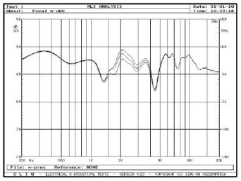

Regulacja średnich tonów (rys. 4), zgodnie z założeniami widocznymi w instrukcji, obejmuje tylko podzakres kilku kHz, czyli sam skraj zakresu przetwarzanego przez głośnik średniotonowy, chociaż widzimy teraz oczywiście charakterystykę nieidealizowaną. Wiedząc z wielu doświadczeń, jakie wrażenia odsłuchowe przynosi eksponowanie okolic 2 kHz, wydaje się, że najbezpieczniejszą jest tu pozycja ",minus", i tak wcale nie wycofująca 2 kHz bardziej niż ma to miejsce w wielu kolumnach przy ich normalnej, nieregulowanej pracy (przykładem jest choćby Triangle Concerto). Poziom zmienia się jednak delikatnie, mniej niż o 1 dB w każdą stronę. Co do wysokich tonów, to trudno prorokować -zmiany oscylują wokół dobrze dobranego poziomu wyjściowego, wrażenia mogą zależeć od wielu czynników zewnętrznych, ale faktem jest, że tym razem regulacja obejmuje znacznie większy zakres częstotliwości (rys. 5).
