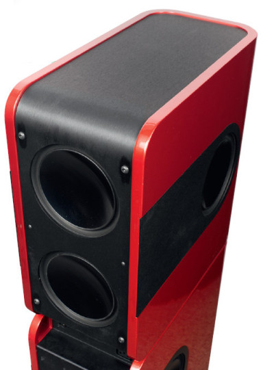

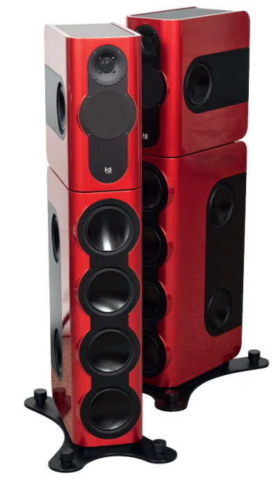

Wykonanie Awangardowa, modułowa konstrukcja aktywna z tuzinem przetworników niskotonowych rozmieszczonych na wszystkich ściankach, zaangażowanych w takiej liczbie i zaaranżowanych w taki sposób w celu wytworzenia kardioidalnej charakterystyki kierunkowej w zakresie niskich częstotliwości. Na tym tle jeden 14-cm przetwornik średniotonowy wydaje się skromny, ale to wystarczyło w monitorze Three, więc musi wystarczyć i tutaj. Techniczny, ale nowoczesny design, dowolne wersje kolorystyczne (lakierowane).

Kii Three
Temu służy przede wszystkim dodanie BXT; dzięki rozwinięciu o moduł basowy zwiększamy moc (którą cały zespół może przyjąć), ale samego basu ani wyraźnie niżej nie rozciągamy, ani nie spowodujemy jego uwypuklenia. Mimo to modułom BXT zawdzięczamy coś jeszcze - wrażenie dźwięku jeszcze poważniejszego, mocniejszego, chociaż trudno to powiązać ze zmianami charakterystyki. Tę swoją drogą możemy zmieniać również w zakresie niskotonowym - zarówno dla samych Three, jak i po dodaniu BXT.
Basu będzie tyle, ile sobie zażyczymy. Szczególnie tutaj chciałbym być dobrze zrozumiany, więc przypomnę najważniejsze fakty dotyczące założeń konstrukcyjnych. Już same Three pokazały piękny bas w kontekście ich wielkości - imponujący zarówno soczystością, jak i dokładnością. Kontrolą i rozciągnięciem.

Głośniki niskotonowe są odsłonięte i nawet nie można ich niczym zakryć – na wyposażeniu nie ma żadnych opcjonalnych maskownic. Metalowe membrany są dość odporne na "czynniki zewnętrzne", można je bez obaw dotykać, wyglądają efektownie – znacznie lepiej niż czarna szmatka na głośniku średniotonowym...
