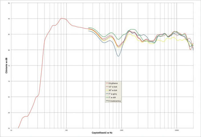

Po pewnych niespodziankach, jakie przyniosły pomiary AE309 i Knight 5, nie do końca potwierdzając wrażenia odsłuchowe, charakterystyka przetwarzania Q550 nie jest już w takim kontekście zaskakująca, chociaż też daje powody do specjalnych komentarzy.
Przede wszystkim widzimy (w pomiarach) wyeksponowany zakres niskotonowy; w brzmieniu nie był co prawda tak dobitny, jakby to mógł sugerować wynik pomiaru, ale mając pewne doświadczenie w ich konfrontowaniu z odsłuchem, taka sytuacja jest bardzo częsta, zwłaszcza przy kolumnach ustawionych w dużym pomieszczeniu, daleko od ściany – po to też mają podniesioną w tym zakresie charakterystykę, aby basu "wystarczyło" w takich warunkach.
I wystarczyło, dlatego przy dosunięciu do ściany basu może już być za dużo... Test i pomiary największych w serii Q950 pokazały bas jeszcze bardziej wyeksponowany, a można się spodziewać, że Q750 mają charakterystykę "pośrednią", więc z pewnością Q550 są wśród wszystkich wolnostojących Q najodpowiedniejsze do mniejszych pomieszczeń, a zarazem mogą się okazać wystarczające nawet w większych, jeżeli nie zależy nam na dźwięku potężnym i wysokich poziomach głośności.
Prawdę mówiąc, dźwięk z Q950, nawet w dużym pomieszczeniu, był dla mnie zdecydowanie przebasowiony i może nawet wolałbym Q550 od... Q750, czego nie mogę być pewien nie testując tych drugich, ale tym samym powstrzymałbym się przed rekomendacją, że Q750 są jako "średnie" najlepszym wyborem do średniej wielkości pomieszczeń. Q550 naprawdę potrafi ą wiele.
Ale ich pozycja na rynku nie jest łatwa, zarówno przez skromną posturę, jak i fakt, że sam producent też ich nie docenia... nie obiecując zbyt wiele, jeśli chodzi o pasmo przenoszenia. Podaje pasmo 58 Hz – 28 kHz z tolerancją +/-3 dB, i spadek -6 dB przy 45 Hz. Nieźle, ale w naszych pomiarach dolna częstotliwość graniczna jest znacznie niższa – spadek 6 dB względem poziomu średniego notujemy przy 38 Hz.
W ścieżce +/-3 dB trudno się zmieścić właśnie ze względu na szczyt przy 80 Hz, ale jeżeli go pominiemy, to łapiemy zakres 40 Hz – 20 kHz. Czułość wynosi 86 dB i – uwaga – to wartość z dokładnością do 1 dB zgodna z deklaracjami producenta (87 dB), co zasługuje na specjalne pochwały – inni producenci zawyżają ten parametr nawet o 6 dB.

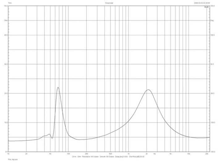

Nieco gorzej, chociaż zgodnie z dość powszechnym zwyczajem, jest z impedancją: producent deklaruje impedancję znamionową 8 Ω, jednocześnie przyznając, że wartość minimalna to 3,5 Ω. Widzimy ją na skraju pasma, a minimum przy 150 Hz wynosi ok. 4 Ω, i wszystko to składa się na obraz 4-omowej impedancji znamionowej, dzięki której udało się uzyskać dość wysoką czułość – AE 309 i Knight 5 mają niższą czułość, ale wyższą impedancję i ostatecznie podobną... efektywność, rzędu 83 dB (taką miałby i Q550, gdyby zamiast 2,83 V przyłożyć 2 V, czyli dostarczyć 1 W).
Wróćmy do charakterystyki przetwarzania. Zwykle krzywe mierzone na różnych osiach rozchodzą się najwyraźniej w okolicach częstotliwości podziału (kilka kHz) i na samym skraju pasma. W przypadku Q550 (podobnie jak Q950), powyżej 1 kHz charakterystyki trzymają się blisko siebie, natomiast dość gwałtownie rozchodzą w okolicach 900 Hz. Powody takiej sytuacji są nam znane.
Gładkie przejście przez częstotliwość podziału (między nisko-średniotonowym a wysokotonowym) zawdzięczamy koncentrycznemu układowi tych przetworników, niewywołującemu przesunięć fazowych pomiędzy nimi nawet pod dużymi kątami.
Dobre rozpraszanie na skraju pasma to zasługa dopracowanej "soczewki akustycznej" wysokotonowego. Natomiast problem osłabienia przy 900 Hz wynika z przesunięcia fazowego między niskotonowym a nisko-średniotonowym, powiększającego się wraz ze wzrostem częstotliwości i zmiennego w funkcji kąta – największe jest na osi +7º, ponieważ w takiej sytuacji najbardziej oddalamy się od niskotonowego względem nisko- -średniotonowego.
Jednak ponownie trzeba zaznaczyć, że oś główna naszego pomiaru, ustalona na wysokości 90 cm, leżała powyżej "konstrukcyjnej" osi głównej (ok. 75 cm), a blisko niej znajdowała się nasza oś -7º, na której charakterystyka jest najładniejsza. Należy więc zadbać o to, aby znajdować się na osi modułu Uni-Q, a będzie dobrze.
