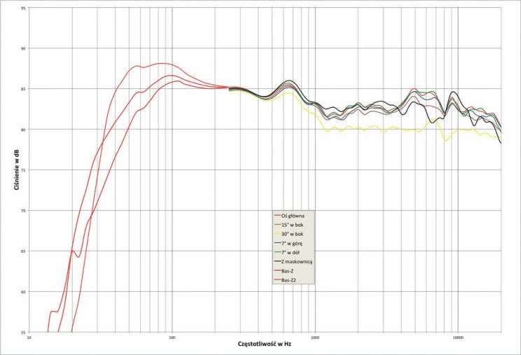

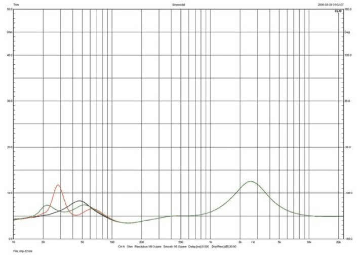

Laboratorium Wyśmienite rozciągnięcie basu (-6 dB przy 34 Hz), charakterystyka lekko obniżona w zakresie od 1 kHz, stabilne charakterystyki poza osią główną. Impedancja 4 ohm (minimum 3,2 ohm), czułość 86 dB

Wciąż nie jest to obciążenie bardzo trudne, nie ma co panikować, ale 4-omowa impedancja, wraz z umiarkowaną czułością 86 dB, do wzmacniaczy lampowych zupełnie nie pasuje i każdy powinien się tego dowiedzieć z prostych, ale prawdziwych danych, a nie z audiofi lskich opinii wyciąganych jak królik z kapelusza, że wzmacniacz X nie pociągnie kolumn Y, chociaż nie wiadomo dokładnie, dlaczego.
Charakterystyka przetwarzania to zwykle "tour de force" KEF-a, konstruktorzy fi rmy potrafi ą wypracować niemal idealną liniowość, stabilnemu rozpraszaniu we wszystkich kierunkach pomaga Uni-Q, a odstępstwa od liniowości są zwykle zaplanowane. W przypadku R500 przygotowano dość nietypową dla ogółu, ale niedaleką od zwyczajów fi rmy, charakterystykę z delikatnie obniżonym poziomem powyżej 1 kHz.
O ile obniżenie w zakresie 1-4 kHz występuje często (w tym teście Focal i Sonus Faber), to zwykle towarzyszy mu powrót wysokich tonów przynajmniej do średniego poziomu, a często nawet ich wyeksponowanie. Pozostawienie ich na podobnym, niskim poziomie jest rzadko spotykane; co prawda w zakresie 5-7 kHz pojawia się "chwilowe" odbicie, ale w najwyższej oktawie poziom jest niski, również na osi głównej.
Warto jednak popatrzeć na charakterystykę z osi 30O (w płaszczyźnie poziomej), chociaż leży ona jeszcze niżej (od 1 kHz wzwyż) - to aż do 20 kHz utrzymuje wyjątkową liniowość. Nie widać też żadnych śladów częstotliwości podziału, pod żadnym kątem, co jest zaletą modułu Uni-Q. Ponadto maskownica, co jest już jej własną zasługą (bardzo cienka i ma otwory od wewnątrz wyprofilowane), wnosi tylko delikatne, niegroźne dla brzmienia zmiany.
W zakresie niskich częstotliwości pokazujemy trzy krzywe, właściwe dla różnych dostępnych opcji pracy układu rezonansowego (z nimi skorelowane są "rozchodzące się" charakterystyki impedancji). Najmocniejszy bas (i spadek -6 dB przy 33 Hz) uzyskujemy przy otworach swobodnie pracujących, ale nie wprost dlatego, że większa powierzchnia promieniuje efektywniej, lecz wraz z nią układ stroi się do wyższej częstotliwości rezonansowej w zakresie, gdzie sam głośnik, który przecież ten układ "napędza", gra z wyższym poziomem (impedancja - krzywa czerwona, z minimum przy 42 Hz).
Włożenie pierścieni prowadzi do obniżenia częstotliwości rezonansowej do 32 Hz (impedancja - krzywa zielona), charakterystyka przetwarzania opada wcześniej, ale łagodniej, udaje się utrzymać spadek -6 dB przy 33 Hz, w tym miejscu krzywe się przecinają; dołożenie "korków" prawie dokładnie zamyka obudowę (odrobina ciśnienia wciąż się stamtąd wydobywa), na charakterystyce impedancji pozostaje już tylko jeden wierzchołek (przy 48 Hz, krzywa czarna), charakterystyka przetwarzania opada już na tyle wcześnie, że spadek -6 dB przesuwa się do 45 Hz - to raczej wariant awaryjny.
