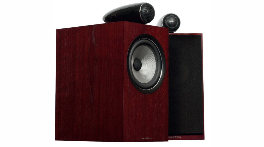

Konstrukcję Bowersa natychmiast rozpoznamy w tym gronie (i nie tylko) po charakterystycznym wyeksponowaniu głośnika wysokotonowego, zainstalowanego wraz ze swoją opływową komorą na górnej ściance głównej obudowy. Techniczna oryginalność 705-ek nie sprowadza się tylko do tego, ale element ten staje się tym bardziej kuszący, gdy stwierdzimy, że wcale nie wszystkie podstawkowe Bowersy są tak zbudowane, a 705-ka jest najtańszym tego rodzaju "monitorem" w ofercie firmy.
Nowoczesna, minimalistyczna forma głównej części obudowy z dodatkiem wysokotonowego na szczycie – elegancko, ciekawie i z firmowym sznytem. Nie mniej oryginalne są same przetworniki. Akustycznie bezproblemowa maskownica.
Charakterystyka najlepiej zrównoważona przy otworze „przymkniętym” (+/-3 dB), jak na układ z filtrami 1. rzędu dobra stabilność w zakresie częstotliwości podziału. W tej grupie najwyższa czułość 85 dB przy impedancji znamionowej 6 Ω – łatwe obciążenie dla wzmacniacza.

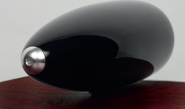

 Długa, opływowa komora głośnika wysokotonowego postawiona na szczycie obudowy, tworzy korzystne warunki akustyczne - zarówno dla propagacji fal na zewnątrz, jak i ich wytłumienia (od tylnej strony kopułki) wewnątrz.

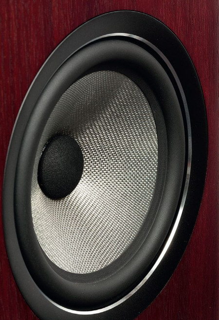

 Właściwości mechaniczne (wpływające na akustyczne) też są pierwszorzędne - element ten wykonano z frezowanego aluminium i zamocowano w sposób izolujący od wibracji obudowy nisko-średniotonowego. Z tyłu widać łeb śruby trzymającej sam przetwornik.

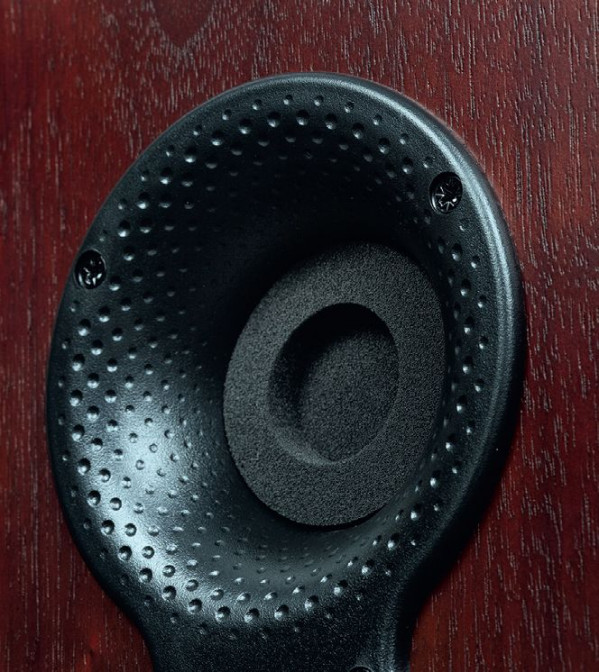

 Wylot bas-refleksu "upstrzony" jest wgłębieniami, zmniejszającymi szumy turbulencyjne ("flow port"); niezależnie od tego, układ rezonansowy możemy przestroić (w praktyce stłumić) zatyczkami z gąbki - pierścieniem i małym walcem.

Głośnik (nisko-średniotonowy) i obudowa pracują jako system bas-refleks. Wylot znajduje się na tylnej ściance, ale warto skojarzyć, że na froncie miejsca było wystarczająco.
Wypada wziąć pod uwagę, że mimo to nie pojawił się tutaj, bo w ocenie producenta (i wielu użytkowników) zaszkodziłoby to nieskazitelnej elegancji, ale mógł też być dobry powód akustyczny - co prawda wylot z tyłu spowoduje wzmocnienie basu przy ustawieniu blisko ściany, jednak na wyposażeniu, już zwyczajowo u Bowersa, są zatyczki - piankowy pierścień spowoduje obniżenie częstotliwości rezonansowej (obudowy), a w efekcie przede wszystkim obniżenie poziomu "wyższego basu"; dołożony do niego korek, całkowicie zamykając obudowę, doprowadzi już do zdecydowanej redukcji basu.

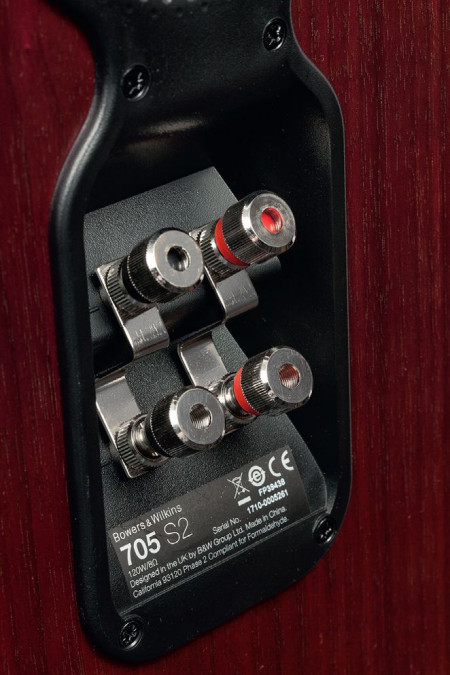

 Podwójne gniazdo przyłączeniowe ma typową, wygodną konfigurację zacisków. Audiofile zabiorą się jednak za wymienianie blaszanych zworek na krótkie kabelki.

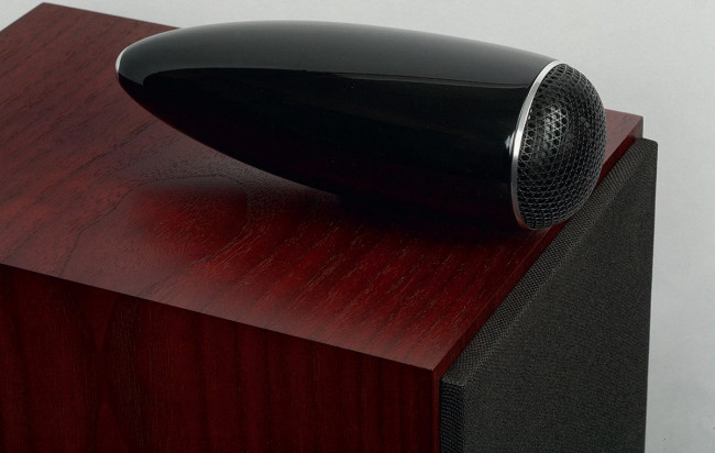

Wyskotonowy ma wyśmienite warunki do pracy, zarówno pod względem akustycznym, jak i mechanicznym.
Wyeksponowanie wysokotonowego, mające mieć przede wszystkim walor akustyczny, jednocześnie wyróżnia Bowersy wśród konkurentów, a także daje okazję do podkreślenia materiałowej solidności i elegancji konstrukcji - opływowa obudowa tweetera jest polakierowana tak samo jak główna skrzynka, ale wykonano ją z aluminium, obrabiając (frezując) blok aluminium, drążąc zarówno wewnątrz, jak i profilując z zewnątrz.
W ten sposób tweeter zyskuje naprawdę wyśmienite warunki do pracy, zarówno pod względem akustycznym ("wyjęcie" z przedniej ścianki i posadowienie na górze zdecydowanie poprawi rozpraszanie), jak i mechanicznym (ponadto mocowane całej "fajki" jest "miękkie", izolujące od wibracji obudowy nisko-średniotonowego).
Sam przetwornik też został udoskonalony - nie jest to już "zwykła" kopułka aluminiowa ani nawet "Double dome" (stosowana obecnie w serii 600), lecz "Carbon dome": aluminiowa kopułka pokryta jest z zewnątrz warstwą karbonu (technologią "fizycznego osadzania z fazy gazowej"), a z tyłu została jeszcze wzmocniona karbonowym pierścieniem.
Zabiegi te (podobno) przesunęły rezonans break-up aż do 47 Hz (w stosunku do i tak już wysokich 37 kHz kopułki Double dome), zbliżając parametry do kopułki diamentowej, stosowanej w serii 800. Dla grupy innych producentów "punktem dojścia" są parametry kopułek berylowych, dla Bowersa wzorcem jest kopułka diamentowa.
Układ magnetyczny jest oczywiście neodymowy, choćby z tego powodu, aby mógł zmieścić się w wąskim tunelu, służącym za komorę wytłumiającą falę biegnącą od tylnej strony kopułki.
W gruncie rzeczy to rozwiązanie niezależne od "wyprowadzenia" wysokotonowego na szczycie obudowy i zastosowane przez Bowersa nieco później - po raz pierwszy w Nautilusach, podczas gdy "tweeter on top" pojawił się już we wcześniejszych Matrixach (z małą "puszką"), a wydłużoną komorę można z kolei stosować przy konwencjonalnym montażu.
Czytaj również: Czy wąska obudowa kolumny jest akustycznie najkorzystniejsza?
 Aluminiowa kopułka pokryta jest warstwą karbonu, podnoszącego częstotliwość rezonansową aż do 47 kHz. Wokół niej utworzono "obwarzanek" - wyprofilowanie będące warunkiem dobrego rozpraszania; ostra krawędź popsułaby charakterystykę rezonansem odbić fali, dlatego wystawianie na górę "nieprzygotowanych" do tego w ten sposób tweeterów jest błędem popełnianym przez niektórych amatorów.
Sam wysokotonowy w monitorach Bowers & Wilkins 705 S2 ma tyle oryginalnych i wartościowych elementów, że wystarczyłoby dla kilku konstrukcji...

 Materiał użyty w membranie nisko-średniotonowego nosi firmową nazwę Continuum, Bowers nie ujawnia jaka jest jej techniczna nazwa i kto ją dostarcza. Zasadnicze własności są wspólne dla membran plecionych, a więc podobne do Kevlaru - stąd kontynuacja. W centrum membrany znajduje się wyprofi lowany "korek" z twardej pianki, wciśnięty w karkas cewki.

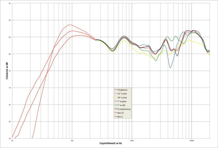

Każda z testowanych konstrukcji ma silnie zaznaczoną konstrukcyjną indywidualność, tylko Graham i Harbeth wykazują pewne pokrewieństwo. W laboratorium zobaczymy jednak, że większość trzyma się tradycyjnego przepisu na wierne przetwarzanie dobrze wyrównanej charakterystyki w zakresie średnio-wysokotonowym, z mniejszym lub większym eksponowaniem niskich częstotliwości.
Jedynym modelem, który odbiega od tego schematu, jest Bowers 705 S2, co jednak nie jest dla nas zaskoczeniem. Konstruktorzy firmy od dłuższego czasu stosują proste fi ltry; dla głośnika wysokotonowego pryncypialnie pojedynczny kondensator z pojedynczym rezystorem (dopasowującym poziom), w tym widząc (a raczej słysząc) największe korzyści, chociaż znacznie utrudnia to uzyskanie gładkiego przejścia przez częstotliwość podziału.

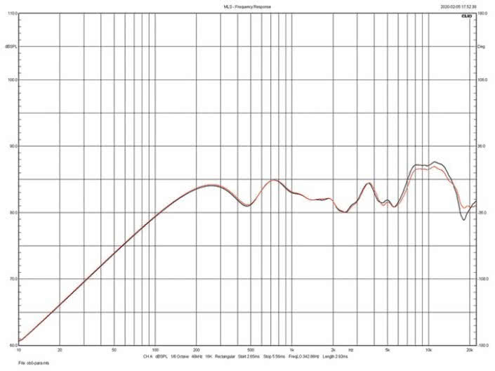

W takiej sytuacji trzeba się nieźle nagimnastykować, aby ustalić choćby przyzwoitą charakterystykę na wybranej osi głównej i pogodzić się z tym, że poza nią (w płaszczyźnie pionowej) będą pojawiać się spore nierównomierności – głównie osłabienia – na skutek przesunięć fazowych w szerokim zakresie częstotliwości.
Wobec takich warunków początkowych rezultaty uzyskane w 705 S2 są bardzo satysfakcjonujące, zwłaszcza że najlepsza charakterystyka, wolna od wyraźnych zaburzeń, pojawia się na osi głównej. Wymaga to od słuchacza zachowania pewnej "dyscypliny" – ustawienia się na tej osi, a więc siedzenia z głową na wysokości ok. 90 cm (przy zastosowaniu standardowych, 60-cm podstawek).
Przy dużej (kilkumetrowej) odległości słuchacza od głośników, plus-minus 10 cm nie zrobi wielkiej różnicy, ale np. przy odległości 1 m oznacza to kąt +/-7°, pod jakim wykonujemy pomiary, więc można zobaczyć, co się wtedy dzieje – wciąż nic dramatycznego: pod kątem -7° trochę pogłębia się osłabienie przy 2,5 kHz, za to wypełnia zakres 4–6 kHz, w którym pod kątem +7° powstaje wąskopasmowe "wcięcie".

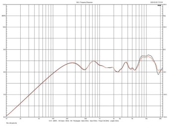

Charakterystyka z osi głównej utrzymuje się w ścieżce +/-3 dB w szerokim zakresie 45 Hz – 20 kHz, ale pod warunkiem przytłumienia basu, a niezależnie od tego od 200 Hz wzwyż. To nawet lepiej, niż podaje producent, deklarujący dla +/-3 dB pasmo od 50 Hz.
Znamienne jest, że charakterystyka opada w najwyższej oktawie, ale na samym skraju, przy 20 kHz, zdążymy zauważyć zmianę "trendu", jeszcze powyżej będzie miała rezonans break-upu (producent podaje, że dopiero przy 47 kHz). Maskownica nie robi niemal żadnej różnicy, jest cienka, wyprofilowana i nie obejmuje przetwornika wysokotonowego.
W zakresie niskich częstotliwości widać trzy krzywe właściwe dla trzech wariantów strojenia obudowy. Charakterystyka najbardziej wyeksponowana (w okolicach 100 Hz) powstaje przy tunelu całkowicie otwartym i wiąże się z częstotliwością rezonansową (obudowy) ok. 55 Hz; w takiej opcji spadek -6 dB (względem poziomu średniego) notujemy przy 45 Hz (takie "zejście" deklaruje też producent).
Włożenie pierścienia obniża częstotliwość rezonansową do 40 Hz, wyeksponowanie "wyższego" basu jest mniejsze, ale nachylenie zbocza też, przy 50 Hz następuje przecięcie charakterystyk, niższe strojenie zdobywa "przewagę", spadek -6 dB pojawia się nieco niżej – przy 41 Hz. Całkowite wypełnienie tunelu (pierścień plus dodatkowy korek) w praktyce zamyka obudowę, poziom basu obniża się znacznie, spadek -6 dB mamy przy 50 Hz.
Charakterystyki obydwu egzemplarzy testowanej pary wykazały się dobrą zbieżnością, z różnicą ok. 1 dB w zakresie najwyższych częstotliwości – różnią się więc trochę przetworniki wysokotonowe, nisko-średniotonowe są idealnie "sparowane".

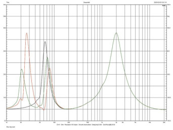

Charakterystyka impedancji również rozdziela się na trzy warianty strojenia w zakresie niskich częstotliwości, ale bez względu na sposób działania obudowy, minimum przy ok. 200 Hz wynosi ok. 5 Ω.
Prowadzi to do ustalenia, że impedancja znamionowa wynosi 6 Ω i wniosku, że to łatwe obciążenie, zwłaszcza że czułość jest wysoka, jak na konstrukcję tej wielkości, o takiej impedancji – 85 dB. Nie zgadza się to z informacjami producenta, który deklaruje impedancję znamionową 8 Ω (a jednocześnie zapowiada minimum o wartości 3,7 Ω – gdzie?) i czułość 88 dB, ale rzeczywiste parametry są bardzo satysfakcjonujące.
