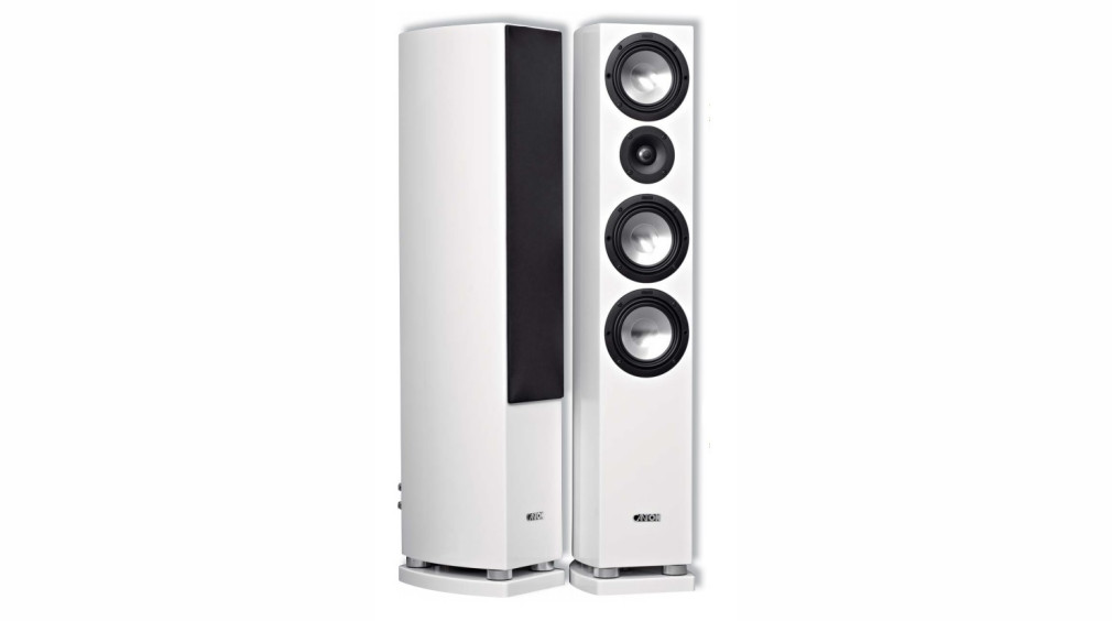

Na tytułowym zdjęciu zbiorowym testu, na drugim końcu szeregu względem największych w teście Cabasse Majorca, stoją najmniejsze – Canton Vento 880 DC.
I chociaż obok nich znajdują się też bardzo stylowe Chario Pegasus i awangardowe Audio System Mantra 60, to niemieckie kolumienki wydają się najzgrabniejsze, efektowne i jednocześnie bezpieczne, mimo że sam kolor testowanej pary nie będzie wszędzie pasował – ale do wyboru mamy też inne warianty.
Vento 880 DC są niewielkie, lecz nie śmieszne; proporcjonalne, ale nie banalne; wykonane bardzo starannie, jednak bez nadmiaru ozdobników – klasa.

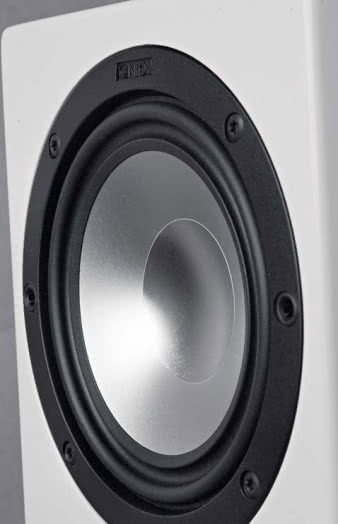

Do kolorystyki obudowy Canton Vento 880 DC świetnie pasują membrany samych przetworników – metalowe, ale przecież wcale nie wybrane specjalnie od kątem estetyki; Canton stosuje je od dawna, a taki niewymuszony związek techniki i wzornictwa jest najbardziej wiarygodny.
Vento nie nabierają jednak zbyt surowego, technicznego charakteru, nie tylko dzięki lakierowaniu na wysoki połysk, ale przede wszystkim na skutek kształtu obudowy, która nie jest prostopadłościanem.

Canton Vento 880 DC nie jest bardzo wysokie, lecz w proporcjach smukłe – na skutek tego, że głośniki (niskotonowe i średniotonowy) mają średnicę tylko 15 cm.

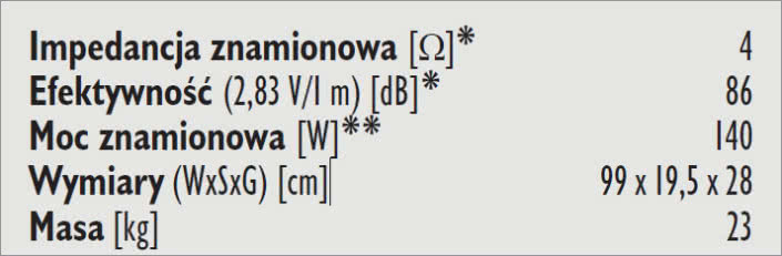

CANTON Vento 880 DC
Moc wzmacniacza [W] 140
Wymiary [cm] 99 x 19,5 x 28
Rodzaj głośników W
Efektywność [dB] 86
Impedancja (Ω) 4

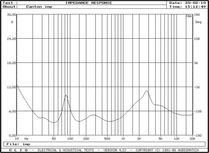

Dzięki obecności niemieckiego producenta możemy przypomnieć sobie rozpowszechniony między Renem a Odrą sposób przestawiania impedancji znamionowej: "4…8 omów". Oczywiście konkretna wartość jest wyznaczalna, mimo że wartość modułu impedancji zmienia się w funkcji częstotliwości, i oczywiście okazuje się, iż wartość znamionowa powinna być określona jako 4 omy – na podstawie ok. 3,5-omowego minimum przy 150 Hz. Przy 50 Hz mamy minimum o wartości 3 omów, ale nie będzie ono groźne. Gdyby klienci tak irracjonalnie nie bali się kolumn 4-omowych, producenci nie byliby zmuszeni do stosowania takich wybiegów czy wręcz fałszerstw; w gruncie rzeczy producenci zachowują się w tej sytuacji rozsądniej… nie szkodząc ani sobie, ani klientom. Ciekawym "momentem" na charakterystyce impedancji jest wzrost ku dolnej granicy mierzonego pasma, wywołany biernym filtrem górnoprzepustowym; dlatego w symbolu modelu mamy "DC"; jak widać jeszcze przy 30 Hz impedancja ma wartość 4 omów, więc pobór prądu i mocy będzie tu spory, ale poniżej zmniejsza się, nie obciążając głośników niskotonowych dużymi amplitudami.
Bas-refleks dostrojono do 50 Hz, co sygnalizuje zarówno minimum na charakterystyce impedancji, jak też zwiększające się od tego miejsca nachylenie charakterystyki przetwarzania; dalsze zwiększenie stromości zbocza pojawia się przy 30 Hz, gdzie zaczyna działać filtr górnoprzepustowy. Z kolei przy 150 Hz widać podbicie, na które składa się efektywne współdziałanie w tym zakresie głośników niskotonowych i średniotonowego; częstotliwość podziału między obydwoma sekcjami (przecięcie charakterystyk) wypada przy ok. 250 Hz (odrębne pomiary, których tutaj nie pokazujemy). Spadek -6 dB względem średniego poziomu mamy przy niskich 40 Hz, efektywność to 86 dB, znowu tylko o 1,5 dB niżej niż deklaruje producent, ale ponownie wypada zaznaczyć, że w naszym pomiarze użyliśmy napięcia 2,83 V, które przy 4 omach oznacza 2W, a nie 1W. Z użytkowego punktu widzenia ważne jest, że efektywność Vento 880 DC jest umiarkowana, jednak wcale nie bardziej niż w przypadku większości kolumn w tym teście.

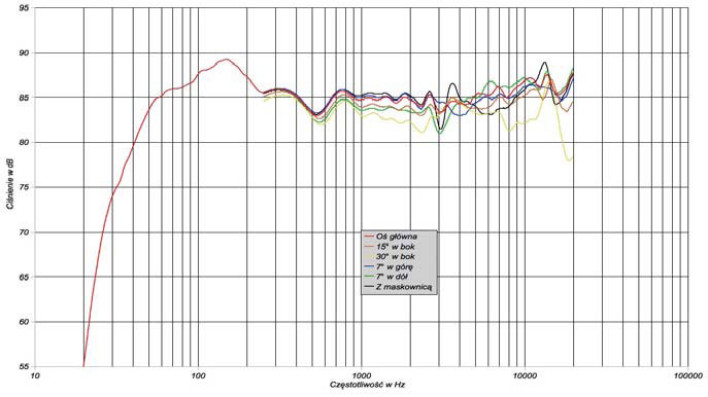

Prawdziwy "tour-de-force" Vento 880 DC ma miejsce w zakresie średnio-wysokotonowym; charakterystyka biegnie niemal jak po sznurku, uzyskanie takiej liniowości nie jest ani łatwe, ani przypadkowe; dla konstruktora taki właśnie, mierzalny rezultat jego pracy był najwyraźniej bardzo ważny i stoi on tutaj w sprzeczności z coraz szerzej propagowaną ideą, że "liniowa charakterystyka nic nie oznacza" – bo Vento 880 DC "przy okazji" grają nadzwyczaj naturalnie. Zbieżność charakterystyk dla różnych kątów jest bardzo dobra, dopiero na osi 30° widać wyraźniejszą zmianę, analizowanie różnic między pozostałymi nie ma sensu – możemy usiąść niżej lub wyżej, zawsze będzie wyśmienicie.
