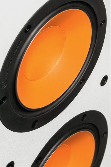

Znakiem rozpoznawczym serii Monitor jest pomarańczowy kolor membran (przetworników niskotonowych i nisko-średniotonowych), odmienny od srebrzystego koloru stosowanego w droższych seriach. Pomarańczowy jest nawet bardziej "odważny", chociaż sam materiał (membran) nie jest tak zaawansowany, ale tego raczej nie oczekujemy po najtańszej serii.
Przyjemny dla oka jest również ten szczegół, że ów pomarańcz nie krzyczy dodatkowo połyskiem - jest nowocześnie matowy, zunifikowany ze sposobem wykończenia obudowy.
Monitor Audio pilnuje hierarchii, każda z pięciu podstawowych serii ma prawo do swojej techniki, a membrany metalowe C-CAM, które rozpoczynają się w serii Bronze, też ewoluują. Seria Monitor jest jedyną, w której membrany nie są metalowe (z wyjątkiem kopułki wysokotonowej - aluminiowej).
Technika nie jest też nowa (abstrahując od koloru), wprowadzona 10 lat temu, oznaczana skrótem MMP (Metal Matrix Polymer) - to membrana polimerowa z dodanymi metalowymi cząstkami, dzięki którym osiąga większą sztywność; nowe membrany mają symbol MMP II, ale czy II oznacza coś więcej niż pomarańczowy kolor, producent nie wyjaśnia.

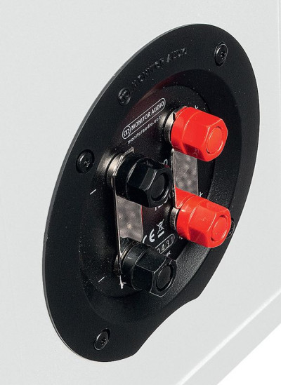

Stosowanie bi-wiringu (a tym bardziej bi-ampigu) w tak niedrogich kolumnach "raczej" nie ma sensu, ale na wszelki wypadek wielu producentów wyposaża nawet swoje najtańsze kolumny w podwójne zaciski.
Duże, wklęsłe nakładki przeciwpyłowe, z daleka wizualnie "stapiają się" z główną częścią membrany, która upodabnia się do jednorodnej "miski", ale faktycznie struktura jest konwencjonalna.
Układ Monitora 200 jest dwuipółdrożny, oparty na 15-kach (średnica kosza), a więc znacznie skromniejszy niż w Monitorze 300, w którym zastosowano aż trzy 18-ki (też w konfiguracji dwuipółdrożnej).
Całkowita powierzchnia promieniująca niskie częstotliwości jest w Monitorze 200 ponad dwa razy mniejsza niż w Monitorze 300. Dlatego trochę dziwi, że w serii nie ma konstrukcji "pośredniej", w schemacie do niedawna najpopularniejszym - z układem dwuipółdrożnym, opartym na dwóch 18-kach, ale coraz częściej taką pozycję w ofercie zastępuje właśnie układ z dwoma 15-kami, jakby klienci byli coraz bardziej przekonani do niedużych, bardzo smukłych konstrukcji.

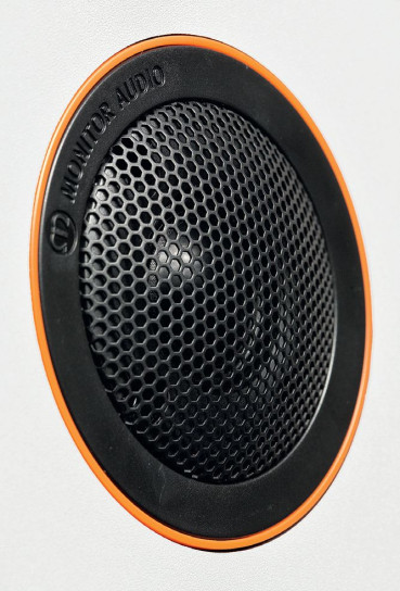

To jedyna w testowanej grupie kopułka metalowa (dlatego też jest osłonięta metalową siateczką) - wszyscy pozostali producenci stosują kopułki tekstylne.

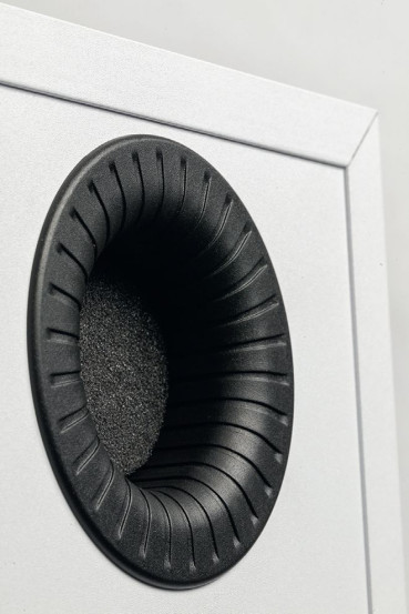

Z tyłu widać dwa otwory bas-refleks, znacznie od siebie oddalone, co trochę sugeruje, że obudowa została podzielona na dwie komory, niezależne dla obydwu przetworników (niskotonowego i nisko-średniotonowego).
Taki podział miałby swoje zalety (ale nie tylko...), ich rozważanie odłożymy jednak na lepszą okazję, skoro okazuje się, że tutaj komora jest jedna. Zastanówmy się więc, co w takiej sytuacji daje użycie dwóch, zamiast jednego otworu?
Najpierw wyjaśnijmy podstawowe nieporozumienia (spotykane wśród początkujących konstruktorów). Nie jest to sposób na zwiększenie powierzchni (promieniującej) przy częstotliwości rezonansowej ustalonej dla wymiarów jednego otworu i tunelu; nie jest to też sposób na uzyskanie dwóch różnych częstotliwości rezonansowych za pomocą możliwego zróżnicowania wymiarów obydwu tuneli.
Czytaj również: Czy obudowa kolumny jest potrzebna po to, aby działać jako pudło rezonansowe?
Polipropylenowe membrany pokryto pomarańczowym barwnikiem, który w największym stopniu określa estetykę serii Monitor.
Dwa tunele, bez względu na ich wymiary, wyprowadzone z jednej komory, utworzą z nią wspólny układ o jednej podstawowej częstotliwości rezonansowej. Ewentualnie można różnicować rezonanse pasożytnicze wynikające z pozycji otworu w obudowie (transmisja fal stojących obudowy) i z długości tuneli (w których też powstają fale stojące); Monitor Audio tej drugiej okazji nie wykorzystuje, stosując takie same tunele (ok. 10 cm).
Wciąż pozostaje nam najważniejsza opcja, jaką daje zastosowanie dwóch, a nie jednego otworu - możemy jeden z nich zamknąć i w ten sposób "przestroić" układ rezonansowy (do niższej częstotliwości), co spowoduje równocześnie obniżenie poziomu w zakresie "średniego" basu (zabieg ten służy przede wszystkim "uspokojeniu" basu, a nie słyszalnie lepszemu jego rozciągnięciu), przy czym obojętne jest, który otwór zamkniemy.
Możemy też zamknąć obydwa (na wyposażeniu każdej kolumny są dwie zatyczki), przechodząc na system obudowy zamkniętej, z jeszcze niższym poziomem basu; opcje te powinny uspokoić tych, których na wstępie zaniepokoi wyprowadzenie otworów z tyłu.
Wyloty tuneli mają wyprofilowania, które producent nazywa HiVe II (High Velocity, Low Noise, w drugiej wersji), co dzięki bardziej płynnemu przepływowi powietrza ma prowadzić do lepszej odpowiedzi impulsowej oraz zwartego basu.

Wyloty tuneli mają firmowe wyprofilowanie (HiVe II), mogą też zostać zamknięte piankowymi walcami (na wyposażeniu).

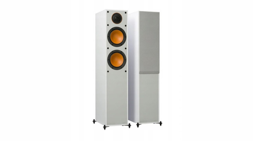

Wybór wariantów kolorystycznych obudowy został dobrze dopasowany do pomarańczowych membran. Wszystkie ścianki, oprócz frontowej, mogą być białe, czarne lub orzechowe (folia drewnopodobna), natomiast front będzie albo jasnoszary (w wersji białej), albo ciemnoszary (w pozostałych wersjach); bardzo słusznie - na takich tłach pomarańcz wygląda kontrastowo i zarazem elegancko.

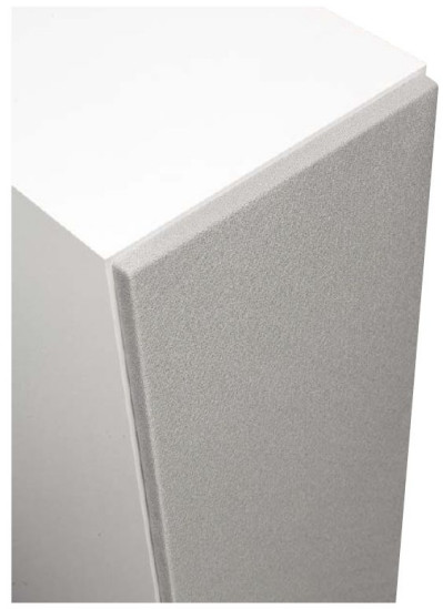

Maskownica w wersji białej jest jasnoszara, w pozostałych - czarna. Do dolnej ścianki przykręcamy cztery krótkie metalowe "wysięgniki", już uzbrojone w kolce.

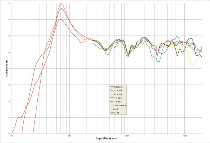

Laboratorium Monitor Audio Monitor 200

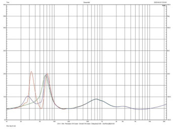

Zaskakujące wyniki pomiarów wymagają specjalnego wstępu i wyjaśnień. W czasie prowadzenia pomiarów nie widzimy ostatecznych kształtów charakterystyk wypadkowych w zakresie niskich tonów, powstają one poprzez dodawanie charakterystyk składowych, już po sesji właściwych pomiarów.
Kiedy je zobaczyłem, miałem ochotę powtórzyć pomiary, aby wykluczyć możliwość jakiegoś błędu z naszej strony (do „naszej strony” zaliczając też jakąś usterkę systemu pomiarowego), ale pomiary wszystkich kolumn były robione na końcu testu, niedługo przed terminem zamknięcia numeru, i nie mieliśmy możliwości ich powtórzenia.
Zrobimy to przy najbliższej okazji i jeżeli wyniki będą inne, wszystkich o tym poinformujemy. Tymczasem publikujemy te, które mamy, tym bardziej że nawet po długich naradach nie ustaliliśmy żadnego podejrzanego „momentu” w pomiarach, który podważałby ich wiarygodność.
System pomiarowy czasami płata nam figle (jak każdy komputer), ale wszystkie już znamy, a z takim problemem wcześniej się nie spotkaliśmy. Na pewno nie można wykluczyć, że głośniki naprawdę zachowują się w taki sposób. Chodzi o kształt charakterystyk w zakresie niskich częstotliwości, z wyraźnym wyeksponowaniem okolic 70 Hz, czego konstrukcyjnym powodem może być bardzo wysoka dobroć zastosowanych głośników nisko-średniotonowych, teoretycznie dyskwalifikująca je z zastosowania nie tylko w układzie bas-refleks, ale i w zamkniętym (o takiej obiętości).
W systemie zamkniętym Qtc wynosi ok. 2 (szczyt przy 70 Hz, gdzie plasuje się też wierzchołek impedancji, ma wysokość ok. 6 dB). Zastosowanie bas-refleksu powoduje jeszcze mocniejsze podbicie, relatywnie mniejsze przy niższym strojeniu (do ok. 40 Hz, jeden z otworów zamknięty), maksymalne przy wyższym (obydwa otwarte, do ok. 50 Hz), co w spodziewany sposób widać też na zmianach charakterystyki impedancji – tutaj wszystko się zgadza, nie ma żadnych niespójności z technicznego punktu widzenia, tylko trudno zrozumieć, dlaczego firma zdecydowała się na tak skrajne rozwiązanie.
Monitor Audio nieraz miały wzmocniony bas, ale nigdy aż tak... Wysoka wartość Qts (i w konsekwencji Qtc) wiąże się głównie ze słabością układu magnetycznego, ale nawet w najtańszych przetwornikach, jakie znam, nie są one tak... jak wskazują na to uzyskane pomiary.
Ponadto, bez żadnego naciągania, w próbach odsłuchowych bas nie zaznaczał się tak dramatycznie. Tym bardziej że tak wysoka dobroć, jaka jest powodem podbić, wiąże się też ściśle ze słabą odpowiedzią impulsową. Bas był obfity i efektowny, ale słyszałem już bardziej kłopotliwe...
Powyżej 200 Hz charakterystyka się uspokaja i mieści w ścieżce +/-2,5 dB aż do 20 KHz, nie tylko na osi głównej, ale też +7º (w pionie) i 15º (w poziomie); na osi -7º pojawia się osłabienie przy 3,5 kHz, ale i ono nie będzie problematyczne, tym bardziej że raczej nie będziemy siedzieć tak nisko (oś główną ustaliliśmy na wysokości 80 cm, pomiędzy nisko-średniotonowym a wysokotonowym).
Maskownica wprowadza „swoje” nierównomierności w zakresie wysokich tonów, obniżając też ich średni poziom, ale nawet wraz z nią trzymamy się w ścieżce +/-3 dB. W zakresie niskich tonów spadek -6 dB względem poziomu średniego, dla wysokiego strojenia bas-refleksu, notujemy przy 30 Hz, dla niższego strojenia przy 35 Hz, a dla obudowy zamkniętej przy 40 Hz.
To dla konstrukcji z dwoma 14-kami bardzo dobre wyniki, chociaż w dużej mierze związane z pracą przy wysokiej dobroci i podbiciem charakterystyk. Pomijając to egzotyczne podbicie, charakterystyka jest szerokopasmowa i dobrze wyrównana, czego już po Monitor Audio się spodziewaliśmy.
Czułość wynosi 84 dB, a impedancja znamionowa 6 Ω; Monitor 200 to dość łatwe obciążenie, chociaż ze względu na pewne zdanie, zamieszczone w informacjach od producenta, komentujemy to szerzej obok.
