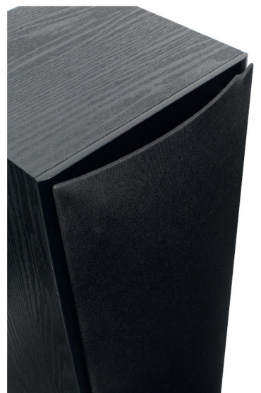

Jedyną ozdobą prostej obudowy jest wygięta maskownica. T50 są dostępne tylko w jednej, całkowicie czarnej wersji kolorystycznej.

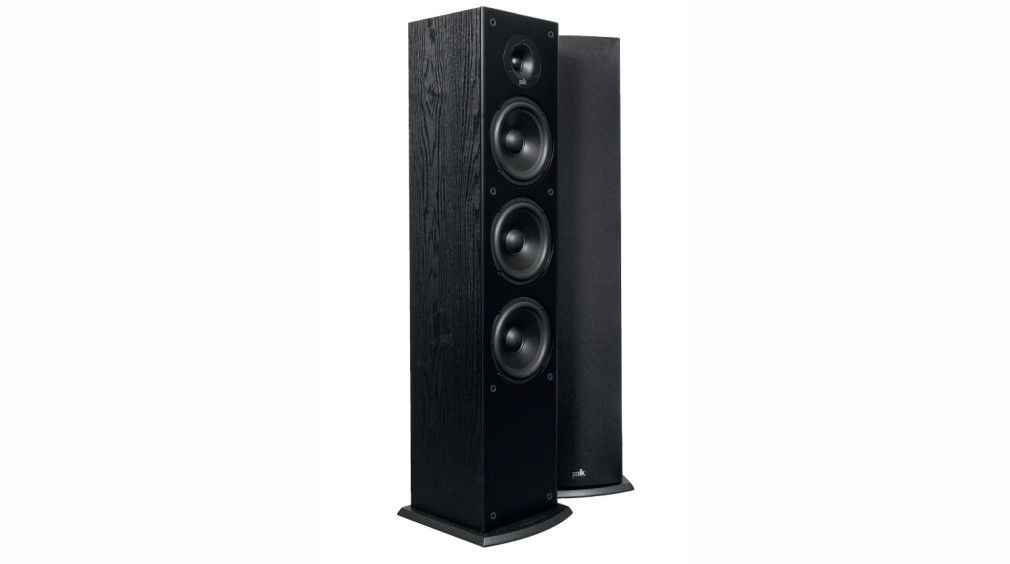

Polk Audio T50 wyglądają surowo, ale obiecują wiele wrażeń: na froncie, oprócz wysokotonowego widać aż trzy 16-ki, takiego arsenału nie ma żadna inna konstrukcja tego testu, ale bliższe dochodzenie ujawni, że możliwości tego zespołu nie są takie jednoznaczne, na jakie wyglądają na pierwszy rzut oka.

Front polakierowano na czarno, pozostałe powierzchnie oklejono czarną folią imitującą rysunek drewna (black ash). Najładniejszym elementem designu jest właśnie maskownica - wygięta plastikowa ramka, którą chętnie pozostawiłbym założoną, jednak okazuje się ona mieć zbyt poważny (negatywny) wpływ na charakterystykę, aby to zignorować, więc jednak trzeba się będzie zakochać...

W opisie przygotowanym przez poprzedniego dystrybutora Polków, wciąż dostępnym na jego stronie, można przeczytać, że w układzie zastosowano, oprócz wysokotonowego, dwa 16-cm nisko-średniotonowe i jeden 16-cm średniotonowy.
Byłby to układ bardzo oryginalny (i raczej nie grałby najlepiej), można by podejrzewać błąd w tłumaczeniu i zastosowanie dwóch niskotonowych z jednym nisko-średniotonowym, co dawałoby już prawidłowy układ dwuipółdrożny.
Taki też trop podsuwa opis obecnego dystrybutora, który informuje o dwóch "radiatorach basowych" i jednym nisko-średniotonowym, ale dlaczego "radiatorach", a nie przetwornikach/głośnikach?
Ponieważ są to membrany bierne, co prawdopodobnie wprost przetłumaczono z angielskiego (bass radiator, chociaż poprawniejsze byłoby "passive radiator"). W innym miejscu polskiego opisu przeczytamy o "dwóch radiatorach basowych przedniego wyrzutu".
Co do meritum, nie mam nic przeciwko stosowaniu membran biernych, również na przedniej ściance, jednak w tej sytuacji oznacza to, że arsenał samych "prawdziwych" przetworników przetwarzających niskie częstotliwości maleje do jednej 18-ki. Układ okazuje się być prosty i skromny - dwudrożny, z jednym 16-cm nisko- -średniotonowym.
Membrany bierne mogą zapewnić efektywne przetwarzanie basu w wybranym zakresie (podobnie jak bas-refleks), ale nie przyjmują mocy elektrycznej ze wzmacniacza - jej odbiornikiem jest tylko jedna 16-ka, więc i moc całego układu jest ograniczona.

Trzy 16-ki zapowiadają moc basowych wrażeń. I faktycznie ich nie zabraknie, chociaż przetwornik jest tylko jeden, dwie pozostałe jednostki to membrany bierne.

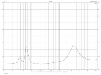

Stosowanie membran biernych może prowadzić do różnych efektów, kształtować różne charakterystyki przetwarzania i odpowiedzi impulsowe, podobnie jak niejednakowe są efekty działania bas-refleksów. Wynikają z tego też nieporozumienia, idące w kierunku oczekiwania od systemów z membraną bierną potężnego basu - duża powierzchnia drgająca jest bardzo sugestywna, co zresztą producenci biorą pod uwagę, czasami wprowadzając membrany bierne tam, gdzie wcale nie są potrzebne.
Czasami zdarza się jednak, że bas-refleks czy też układ z membraną bierną generuje bas potężny, co potwierdza takie obawy/nadzieje. Tak jest w tym przypadku, z czym pośrednio ma związek duża powierzchnia membran, ale bezpośrednią przyczyną jest wysokie strojenie układu rezonansowego (do 44 Hz) przy relatywnie dużej objętości obudowy.
Podobny efekt można by jednak uzyskać również z analogicznie strojonego systemu bas-refleks (który wcale nie miałby tak dużych otworów). Zwykle jednak podbicie basu koncentruje się bliżej 100 Hz, tutaj duża objętość przypadająca na jeden głośnik przesunęła to podbicie dość nisko (mimo nie najniższej częstotliwości rezonansowej samej obudowy) i ostatecznie będziemy się cieszyć z basu potężnego i niskiego – spadek -6 dB względem poziomu średniego notujemy przy 35 Hz, nie jest to jeszcze rekord tego testu, ale już przy 40 Hz poziom odpowiada średniemu poziomowi w całym pasmie (i jest wyższy niż w zakresie średnich tonów).
Producent zapowiada przetwarzanie pasma 38 Hz – 24 kHz (bez podania tolerancji) i wcale nie przesadza. Ale takie strojenie będzie skutkowało słabą odpowiedzią impulsową ("kontrolą") basu, co jest skorelowane z bardzo dużym nachyleniem zbocza (poniżej 40 Hz), typowym dla takiego stosowania membrany biernej.
Zmierzona charakterystyka od 35 Hz do 20 kHz potrzebuje szerokiej ścieżki +/-4,5 dB, ale już zakres 130 Hz – 10 kHz zmieści się w +/-2,5 dB. Przy 1 kHz widać górkę, która pewnie będzie słyszana jako podbarwienie, ale dobrze, że zakres 2–4 kHz, w którym czułość naszego słuchu jest największa, biegnie spokojnie.
Tylko pod kątem -7º powstaje tam osłabienie, ale nie jest ono głębokie, ponadto raczej nie znajdziemy się na tej osi (musielibyśmy usiąść bardzo nisko), a na pozostałych osiach przejście jest płynne - o ile zdejmiemy maskownicę, która powoduje jeszcze większą zapadłość przy 3 kHz i zaburzenia w najwyższej oktawie.
Wysokie tony są lekko wyeksponowane (chociaż nie zaznacza się to wyraźnie w odsłuchu) i nawet dobrze rozpraszane (mimo zastosowania tubki), nie trzeba więc kierować T50 dokładnie na miejsce odsłuchowe.
Producent deklaruje impedancję 6 Ω. Minimum przy ok. 200 Hz ma wartość nieco wyższą od 4 Ω, ale na tyle niską, że nie pozwala to formalnie zakwalifikować tej konstrukcji jako 6-omowej – powinna być przedstawiana jako znamionowo 4-omowa. Można dodać komentarz, że wśród 4-omowych to bardzo łatwe obciążenie, na co wpływa również umiarkowana zmienność (modułu impedancji) w całym pasmie. Nie bałbym się podłączać do T50 żadnego wzmacniacza.
Czułość wynosi 85 dB, co dla układu dwudrożnego z jedną 16-ką jest wynikiem dobrym. Kwestię mocy, jaką można/ należy dostarczyć do T50, producent przedstawił nietypowo.
Czasami dowiadujemy się o mocy znamionowej, czasami o rekomendowanym zakresie mocy, czasami o jednym i drugim, ale zwyczajowo górna granica rekomendowanej mocy jest wyższa (niekiedy nawet absurdalnie) od mocy znamionowej, co oczywiście nie powinno zachęcać do jej przekraczania, ale "upoważnia" jedynie do "posiadania" jej zapasu (czyli do rozsądnego używania wzmacniaczy o mocy wyższej niż moc znamionowa kolumn).
W tym przypadku rekomendowany zakres mocy wynosi 20–100 W, a moc znamionowa (RMS) – aż 150 W. Sugestia, aby nie forsować kolumn ich pełną mocą znamionową, też ma jakiś sens, ale nie bardzo wierzę, że T50 ma 150 W mocy RMS...
