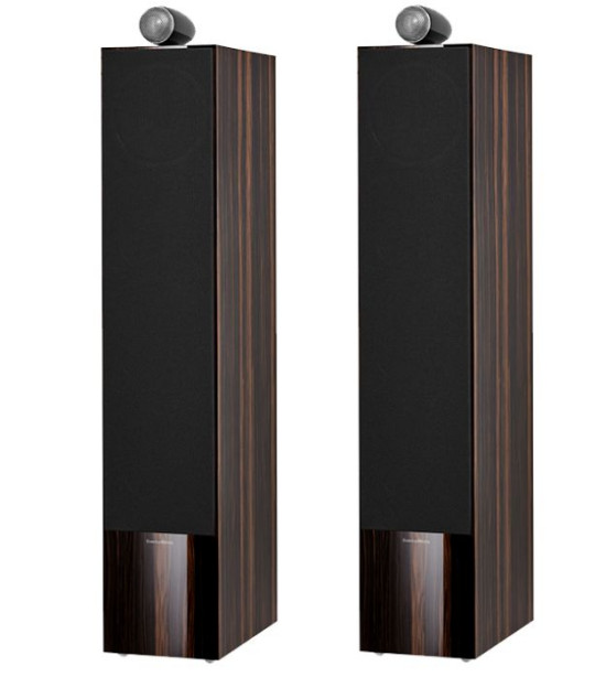

Bowers & Wilkins 702 Signature z maskownicami.
