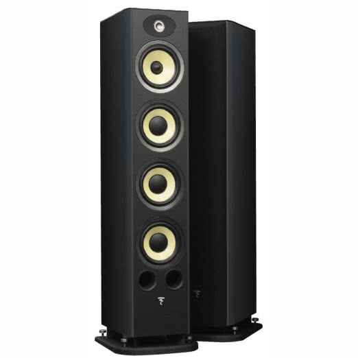

Aria K2 936 jest wysoka i dość głęboka, ale bez otworów na tylnej ściance, co uspokoi tych, którzy muszą przysunąć kolumny do ściany.

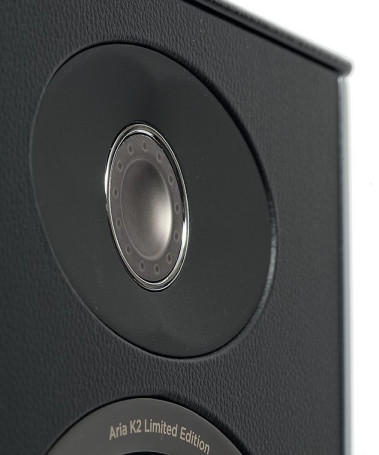

Wbrew pozorom, wklęsła kopułka rozprasza lepiej niż wypukła, gdzie wierzchołek zasłania część membrany bliską podstawy i cewki (pod większymi kątami w stosunku do osi głównej).
Ponadto w kopułce wklęsłej cewka drgająca nie jest przymocowana do jej obwodu, ale na optymalnie dobranej średnicy, tak że odległość od cewki do dowolnej części membrany jest mniejsza niż od cewki do jej wierzchołka w kopułce wypukłej o takiej samej średnicy, a odległość ta jest ważna dla transmisji najwyższych częstotliwości.
Oprócz udoskonalania samej kopułki, poprzez wprowadzanie nowych materiałów, pracowano także nad jej zawieszeniem, które okazało się mieć bardzo duży (niedoceniany wcześniej) wpływ na charakterystykę, nad kształtem komory wytłumiającej (falę od tylnej strony membrany), nad układem magnetycznym (teraz już regularnie neodymowym), wreszcie nad wyprofilowaniem frontu (regulującym charakterystykę kierunkową). Praktycznie wszystkie te udoskonalenia mamy w przetworniku serii Aria (z wyjątkiem berylowej membrany).
Trójdrożny układ znamy już z podstawowej Arii 936; trzem niskotonowym towarzyszy średniotonowy o takiej samej średnicy. Ale nie taki sam – ma mniejszą, a więc lżejszą, nakładkę przeciwpyłową i prawdopodobnie krótszą cewkę, właściwszą do pracy przy mniejszych amplitudach, za to z wyższą efektywnością.

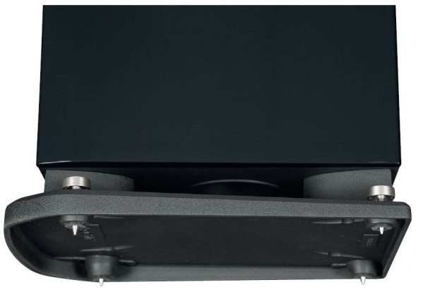

Odlewany cokół daje pewność nie tylko stabilności, ale też jego własnego bezpieczeństwa – nie uszkodzimy go ani podczas przestawiania, ani kopnięciem.

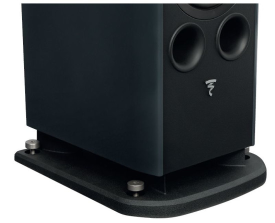

W dolnej części obudowy przygotowano układ tuneli bas-refleks. Dwa mniejsze wychodzą przednią ścianką, jeden większy przez dolną, a dalej szczelinami między skrzynią a cokołem.

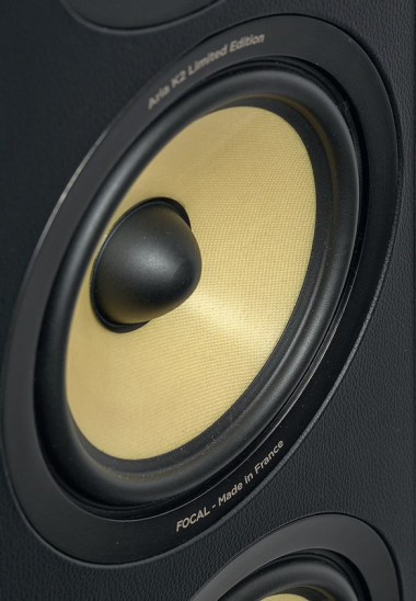

Focal wrócił w Arii K2 936 do membrany stosowanej wcześniej i dawno temu całkowicie wycofanej z konstrukcji domowych. Wydawało się więc, że Polykevlar i wywodzący się niego K2 nie wytrzymał presji czasu i nowych, lepszych rozwiązań... chociaż utrzymał się w głośnikach samochodowych Focala.

Wraz z wprowadzeniem membran W, najpierw do serii Utopia, a niedługo potem do serii Electra, Polykevlar zniknął, chociaż w tańszych seriach na długo pozostał materiał tańszy – Polyglass; w głośnikach samochodowych Polykevlar został zastąpiony przez bardzo podobny K2, którego nigdy nie wykorzystano w modelach niskobudżetowych, bo był na to za drogi.
Historia membran Focala zaczęła się od dość łatwych technologicznie – Neoflex, Neoglass i Polyglass. Wbrew nazwie ta ostatnia nie była membraną na bazie polimerów, ale na bazie celulozy, natomiast dwie pierwsze polimerowe.
Były to więc tylko "wariacje na temat" znanych już materiałów, a pierwszą gruntownie nową, własną membraną był właśnie Polykevlar – membrana już "sandwiczowa", a więc wielowarstwowa, podobnie jak kolejne: membrana W i membrana Flax.
Polykevlar wszedł w paradę membranie kevlarowej, a tym samym Focal rzucił wyzwanie Bowersowi, który z Kevlaru na wiele lat uczynił swój znak firmowy.
Jedna i druga były żółte, widać było ich plecione struktury, różniły się jednak zasadniczo – typowy Kevlar Bowersa był jednowarstwowy, a Polykevlar składał się z dwóch warstw plecionki; dzięki temu był znacznie sztywniejszy i tym samym lepiej przygotowany do przetwarzania niskich częstotliwości.

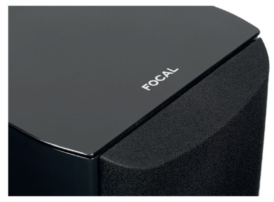

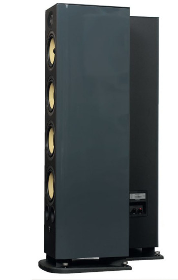

Górna ścianka jest przykryta taflą szkła doskonale pasującą do wykończenia pozostałych ścianek wersji K2, polakierowanych na ciemnopopielaty, wysoki połysk.
Stąd też membrany polykevlarowe były stosowanie przez Focala – tak jak teraz K2 w 936 – w bardzo szerokim zakresie, od największych niskotonowych po najmniejsze średniotonowe, podczas gdy Bowers ograniczył stosowanie Kevlaru do głośników średniotonowych i nisko- -średniotonowych.
Widać było też inną zastanawiającą różnicę: plecionka polykevlarowa była drobniejsza niż typowa kevlarowa. Focal zresztą nie przedstawiał jej jako złożonej z Kevlaru (jest to nazwa zastrzeżona przez koncern DuPont, który dostarcza "gotowy produkt"), lecz z włókna aramidowego, który jest "surowcem" Kevlaru.
Ale i to budzi wątpliwości – u innych producentów, którzy posługują się nazwą włókna aramidowego, również widać grubszy splot. Być może dostępne jest cieńsze włókno aramidowe, a może... nie jest to włókno aramidowe, lecz włókno szklane. Focal przyznaje zresztą, że w wersji K2 łączy warstwy z włókna aramidowego i włókna szklanego.

Aluminiowo-magnezowa kopułka wysokotonowa jest taka sama jak w regularnych konstrukcjach serii Aria.

Kolejne dwa otwory znajdują się w widocznym miejscu – na froncie, tuż pod sekcją głośników niskotonowych. Takie rozmieszczenie otworów jest w konstrukcjach Focala spotykane, producent przypisuje mu szczególne właściwości: połączenia uderzenia i szybkości basu (z otworów przednich) z obfitością i rozciągnięciem (z otworu dolnego), co przemawia do wyobraźni, ale nie do końca zgadza się z teorią – wszystkie otwory będą emitowały podobną charakterystykę wynikającą z jednej częstotliwości rezonansowej, do której dostroi się układ oparty na jednej komorze wspólnej zarówno dla wszystkich otworów, jak i wszystkich przetworników niskotonowych.
Co prawda, promieniowanie ze źródła bliskiego dużej powierzchni odbijającej (podłogi, a więc z otworu dolnego) będzie wzmocnione, ale i otwory z przodu znajdują się blisko podłogi, gdy rozważyć tę odległość w relacji do długości promieniowanej fali. Natomiast odpowiedź na pytanie, dlaczego z przodu znajdują się dwa otwory, a nie jeden, znajdziemy w konieczności "wyminięcia" się ich tuneli z tunelem otworu dolnego wewnątrz obudowy.
Nie sądzę, aby producent zrobił to z myślą, którą przedstawię poniżej. Otóż jak wskazują pomiary, bas jest wyeksponowany, ale nie sięga bardzo nisko, co można zmienić niższym strojeniem.
W tym celu należy zmniejszyć całkowitą powierzchnię otworów, a tutaj zrobimy to bardzo łatwo, a nawet dość precyzyjnie – według szacunków, zamykając jeden z mniejszych otworów, obniżymy częstotliwość rezonansową o ok. 13%, a obydwa – o ok. 30%. Zamiast obydwu mniejszych, można zamknąć duży, w dolnej ściance, ale trudniej się do niego dostać. Warto spróbować, niczym to nie grozi.

Maskownica jest "wydatna", tkaninę rozpięto na plastikowej kratownicy, ostatecznie pomysł ten nie jest akustycznie idealny... co obserwujemy w Laboratorium. Na szczęście maskownica jest mocowana na magnesy, więc po zdjęciu jej wszystko wygląda elegancko... No i lepiej widać membrany K2, które są tutaj główną atrakcją.

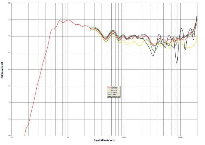

Laboratorium Focal Aria K2 936

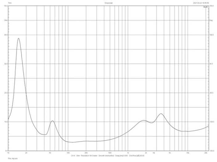

Dane producenta dotyczące K2 936 są dokładnie takie same jak podstawowej wersji Aria 936; w związku ze zmianą membran nie obiecuje więc poprawy żadnych podstawowych parametrów, co tak bardzo nie dziwi z technicznego punktu widzenia, chociaż można spodziewać się zmian na charakterystyce przetwarzania, które mieszczą się w podanych wartościach granicznych.
Zmiany te widzimy w naszych pomiarach, natomiast charakterystyki impedancji są w zasadzie identyczne, jakby zwrotnica w żadnym stopniu nie została zmodyfikowana pod kątem przetworników K2. Zostańmy więc przy impedancji.
Producent zgodnie ze swoim zwyczajem jako impedancję znamionową deklaruje 8 Ω, a jednocześnie podaje wartość minimalną, która zgadza się z naszym pomiarem, lecz jest podstawą do zupełnie innych ustaleń w sprawie impedancji znamionowej.
Wartość 2,8 Ω, widoczna przy około 120 Hz, formalnie nie pozwala zakwalifikować nawet impedancji 4 Ω, a tylko 3 Ω, skąd więc 8 Ω? Tylko stąd, że na taką "uspokajającą" wiadomość czeka wielu klientów, którzy nie wiedzą, jak interpretować informację o impedancji minimalnej, a ta nie powinna być niższa o więcej niż o 20% od zadeklarowanej impedancji znamionowej.
Impedancja znamionowa, zgodnie z normami, nie jest ani parametrem mierzonym "wprost", ani ustalanym arbitralnie, lecz "dopasowanym" do zmierzonego minimum. Trzeba więc uprzedzić, że K2 936 to dość "wymagające" obciążenie, mimo wysokiej czułości niezbyt odpowiednie dla wzmacniaczy lampowych.
Charakterystyka przetwarzania nie rodzi już takich kontrowersji. Jej średni poziom to zapowiadane przez producent 92 dB. Co prawda, nie mieści się w ścieżce +/-3 dB, ale niewiele do tego brakuje; w sumie 1 dB więcej (+/-3,5 dB) wystarczy, aby zmieścić charakterystykę z osi głównej i osi 15°, +/-4 dB – z osi +7°, a +/-4,5 dB – również z osi -7° i 30°, od ok. 42 Hz do 20 kHz.
W praktyce oznacza to, że najlepiej usiąść z głową na wysokości ok. 90–100 cm, ale jeżeli przy odległości większej niż 2 m będzie to 10 cm niżej lub wyżej, to też nie będzie problemu; skierujmy kolumny w stronę miejsca odsłuchowego, ale niekoniecznie bardzo dokładnie, już pod kątem 15° jest bardzo dobrze.
Na każdej osi pojawia się lekkie osłabienie przy 3–6 kHz, które powinno oddalić natarczywość, natomiast jeszcze dość wysoki poziom przy 2 kHz zapewni komunikatywność. Generalnie zakres średnich częstotliwości prowadzony jest "kulturalnie", ale tutaj wchodzę już w kompetencje odsłuchu...
Maskownica wprowadza znany (z pomiarów Arii 936) szereg ostrych "zębów", podbić i osłabień. Spadek -6 dB względem poziomu średniego z całego pasma występuje przy 42 Hz, Focal Aria K2 936 nie sięga bardzo nisko (podobnie jak "zwykłe" 936), co wynika w dużym stopniu z dość wysokiego strojenia bas-refleksu (też 42 Hz), ale niższe spowodowałoby spadek ciśnienia w zakresie 50–100 Hz.
Może byłaby to nawet korzystna "zamiana", mamy bowiem sporą "nadwyżkę" średniego basu, a niższe strojenie bardzo łatwo tutaj przeprowadzić, o czym piszemy wcześniej.
