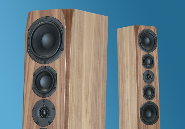

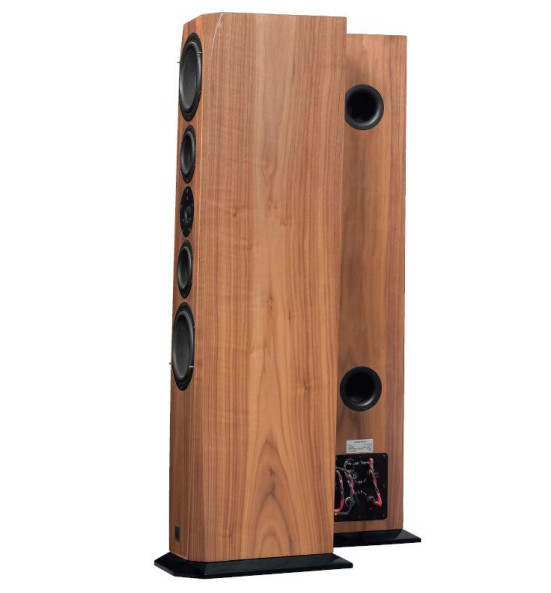

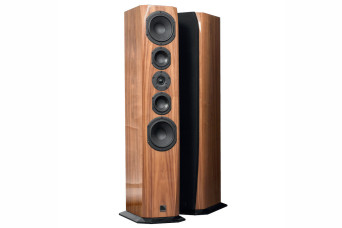

Wszystkie konstrukcje serii Veritas mają obudowy lekko pochylone do tyłu. Dzięki temu oś główna układu symetrycznego, mającego swoje centrum (przetwornik wysokotonowy) na wysokości 75 cm, biegnie lekko do góry, w kierunku głowy siedzącego słuchacza, o ile ta znajduje się np. na wysokości ok. 100 cm i w odległości ok. 3 m.
Na taki profil firmy mogły mieć wpływ jej początki, które były związane z duńskimi głośnikami. Założyciel firmy, Klaus Henningsen, najpierw zajmował się ich importem, a więc można przyjąć, że był bardziej pod wpływem stylu duńskiego niż niemieckiego, co potem odzwierciedlił w swoich własnych projektach.
Firma wciąż ma swoją siedzibę w Tarp, niedaleko duńskiej granicy. Phonar trzyma się ściśle głośnikowej specjalizacji, nie jest zainteresowany sprzętem, takim jak słuchawki czy soundbary nie wchodzi też na rynek głośników instalacyjnych, za to odważnie rozszerza ofertę o konstrukcje aktywne.
Phonar i przetworniki
Seria Veritas Match Air obejmuje konstrukcje aktywne z bezprzewodową transmisją sygnału, seria Veritas Match – aktywne, podłączane konwencjonalnie kablem, a seria Veritas Next – już klasyczne konstrukcje pasywne, wśród których znajduje się testowany Phonar Veritas P9 Next. Wreszcie najtańszą serią jest Veritas Style. I w ten sposób wszystkie Phonary to Veritasy, od kiedy Phonar wycofał droższą serię Credo.
Veritas Next to grupa spójna wzorniczo i technicznie, na jej układach bazują też wersje aktywne. Zdecydowaną przewagę mają kolumny wolnostojące – są aż cztery: dwie dwuipółdrożne i dwie trójdrożne. Trójdrożne są do siebie podobne, ale na szerszym tle dość oryginalne, bowiem łączą układ symetryczny z pochyleniem przedniej ścianki.
Czytaj również: Dlaczego otwór bas-refleks nie promieniuje w fazie przeciwnej do fazy przedniej strony membrany?
Co prawda po 18-cm przetwornikach niskotonowych nie możemy się spodziewać takiej mocy i basowego fundamentu, jak po 22-cm głośnikach zastosowanych w P10 Next, ale nie zawsze chodzi przede wszystkim o moc... 18-cm HDS-y z membranami celulozowo-nomeksowymi, tutaj w roli niskotonowych, też są zasadniczo głośnikami nisko-średniotonowymi.
Spotkaliśmy się z tym całkiem niedawno i spotkamy na następnych stronach – symetrię z pochyleniem stosuje też Scansonic, ale to szczególny zbieg okoliczności, bo to jednak egzotyka.
Nie należy pochopnie oceniać, że błędna czy genialna; sens takiego rozwiązania wiąże się z jeszcze jednym faktem (przynajmniej u Phonara) – umieszczeniem głośnika wysokotonowego, a więc centrum układu, poniżej wysokości, na jakiej znajduje się głowa słuchacza.
Dzięki pochyleniu oś główna układu zmierza w jej kierunku, a nawet jeżeli oś przejdzie znacznie ponad głową (gdy słuchacz znajduje się daleko), to ostatecznie umiarkowany kąt, jaki wówczas tworzy oś układu i linia łącząca jego centrum z głową, będzie oznaczać wciąż co najmniej dobrą charakterystykę.
Zwykle układy symetryczne nie mają pochylonej przedniej ścianki; nie jest to pożądane, gdy głośnik wysokotonowy znajduje się na optymalnej wysokości, ale jeżeli jest niżej - co zwykle dyktuje wysokość całej konstrukcji - może to być uzasadnione.

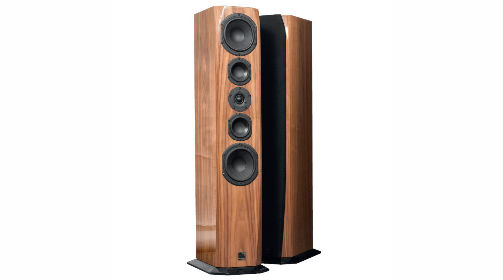

Tak też jest w kolumnach Phonar P9 Next, mających tylko 110 cm wysokości: wysokotonowy znajduje się na wysokości 75 cm, natomiast w P10 Next już na zupełnie "normalnej" wysokości 90 cm. Mimo to kolumna jest i tak pochylona, już nie w celu poprawy charakterystyk w miejscu odsłuchowym, ale zachowania spójności całej serii.
Dlatego ostatecznie to mniejsze Phonary P9 Next okazują się bardziej "prawidłowe", tutaj wszystkie typowe i nietypowe cechy układu składają się w całość nie tylko oryginalną, ale też akustycznie słuszną.
Wysoka obudowa, dwa odsunięte od siebie niskotonowe i dwa otwory bas-refleks, które dzieli jeszcze większa odległość, zdają się sugerować, że obudowę (po wydzieleniu niewielkiej objętości dla średniotonowych) podzielono na dwie komory. Jest jednak wspólna dla obydwu niskotonowych, tworząca jeden układ rezonansowy, tyle że promieniujący za pomocą dwóch otworów.

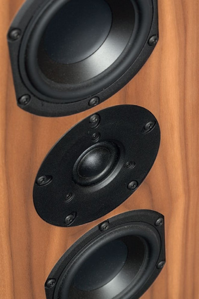

Każdy ma średnicę 6 cm i duże wyprofilowanie - w stosunku do "napędzających" układ rezonansowych głośników to warunki do pracy z niewielką kompresją i bez słyszalnych turbulencji. Właściwe dostrojenie zapewniają 14-cm tunele i oczywiście objętość (też relatywnie duża jak na dwie 18-tki).

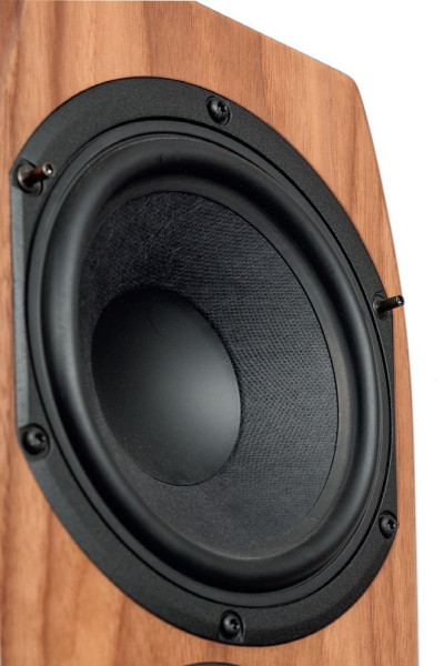

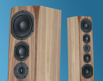

12-cm średniotonowe mają membrany polipropylenowe z dużymi wklęsłymi nakładkami przeciwpyłowymi. Mimo swojej umiarkowanej średnicy, nie są to wzorcowe przetworniki średniotonowe, ale uniwersalne nisko-średniotonowe. Ścięcia ich koszy można było wykorzystać do zbliżenia ich do głośnika wysokotonowego i uzyskania jeszcze lepszych charakterystyk kierunkowych (i tak już dobrych), ale ich ustawienie w poziomie, inaczej niż niskotonowych, nie wyglądałoby pięknie.

Wszystkie te typy (od 12-tki do 22-ki), jeżeli pozostają standardowymi, oryginalnymi wersjami, są przetwornikami potencjalnie nisko-średniotonowymi, tylko przefiltrowanymi do odpowiednich zakresów częstotliwości.
18-cm HDS nie jest tak mocnym przetwornikiem niskotonowym, jak niektóre podobnej wielkości, ale wyspecjalizowane w tym kierunku jednostki; za to 12-tka, dzięki swojej umiarkowanej średnicy, zapewnia co najmniej dobre przetwarzanie średnich częstotliwości, a odpowiednią moc gwarantuje zdublowanie całego układu. Z jedną 18-tką i jedną 12-tką niewiele byśmy zwojowali.
Konfiguracja d`Appolito jest "wartością dodaną". Zasadniczym powodem przygotowania tak rozbudowanego układu jest osiągnięcie odpowiednich wartości podstawowych parametrów. Głośnik wysokotonowy wygląda jeszcze bardziej znajomo, bowiem jest stosowany od równie dawna i do dzisiaj bardzo często.
Czytaj również: Na czym polega niesfazowanie kolumn i jaki jest jego wpływ na charakter brzmienia?

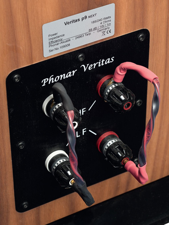

Terminal przyłączeniowy jest bardzo audiofilski: dwie pary zacisków WBT Nextgen, zwory z zaterminowanych kabli... Dla laików wyjaśnienie – dzięki takiej kombinacji dźwięk nie będzie ani trochę lepszy niż przy podłączeniu jednym kablem do pojedynczej pary zacisków.
To pierścieniowo-kopułkowy... Scan-Speak? Peerless? Vifa? Tymphany? Jego historia jest jeszcze bardziej skomplikowana niż Nomeksów. Opracowany w czasach bliskiej współpracy projektantów Vify i Scan-Speaka, wprowadzony do oferty Vify, kupionej później w pakiecie z pozostałymi duńskimi markami przez Tymphany, następnie oznaczany marką Peerless lub Tymphany z powodu sprzedania marki Vifa...jest obecnie produkowany zarówno w fabryce Tymphany w Chinach, jak i przez Scan-Speaka w Danii.
Phonar twierdzi, że stosuje Scan-Speaka, chociaż i tak musi od Tymphany sprowadzać HDS-y. Przypomnijmy, że w przetworniku kopułkowo-pierścieniowym efektywnie promieniuje zarówno główna, kopułkowa część membrany, jak i zewnętrzny pierścień (a dokładnie połowa pierścienia).
Pierścień na zewnątrz cewki występuje w większości kopułek, pełniąc funkcję zawieszenia, ale przy okazji promieniuje najwyższe częstotliwości; pogrubienie pierścienia i dopracowanie optymalnych proporcji z samą kopułką podnosi efektywność i przesuwa górną częstotliwość graniczną, a tych dwóch korzyści nie można uzyskać jednocześnie przez powiększenie samej kopułki.
Pomysł okazał się tak dobry i niedrogi, że dzisiaj duża część kopułek wysokotonowych wygląda podobnie, chociaż nie jest przedstawiana jako kopułkowo-pierścieniowa.

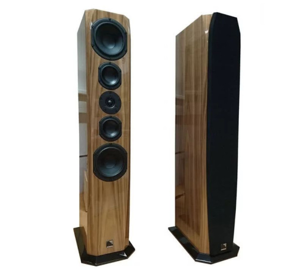

Front ma wyraźne ścięcia przy głośnikach niskotonowych, wizualnie wyszczuplające sylwetkę, ale nie będą one miały dużego wpływu na charakterystyki - dla lepszych rezultatów akustycznych bardziej przydałyby się w okolicy sekcji średnio-wysokotonowej, tak jak w mniejszych modelach, ale konfiguracja symetryczna utrudnia takie zabiegi (chociaż nie uniemożliwia).
Krawędź maskownicy nabiera kształtu wrzeciona, co wygląda ładnie, więc trochę szkoda, że chyba będziemy rekomendować jej zdjęcie – jest dość gruba, a jej wewnętrzne krawędzie nie zostały wyprofilowane i będą powodować wyraźne odbicia, a to z kolei odbije się na charakterystyce przetwarzania, którą zobaczymy w Laboratorium.
Kiedy jednak zdejmiemy maskownicę, nie zobaczymy na froncie uchwytów na kołki, chociaż tym razem nie zastosowano mocowania magnetycznego – kołkami są jednocześnie niektóre wkręty mocujące głośniki niskotonowe. Do wyboru pozostają trzy wersje kolorystyczne - czarna, biała i wykończona naturalnym orzechem amerykańskim - wszystkie na wysoki połysk.
Cokół jest klasyczny – to duża platforma, wyraźnie wychodząca poza powierzchnię podstawy właściwej obudowy (po 3 cm z każdej strony), polakierowana na czarno, na wysoki połysk (w każdej wersji kolorystycznej obudowy).
Co ciekawe, w wersjach aktywnych - Match i Match Air - taki "meblowy" cokół zostaje zastąpiony nowocześniej wyglądającymi, metalowymi podporami z dużymi stożkami. Szkoda, że nie ma już takich w wersji pasywnej. Są za to znakomite zaciski - dwie pary WBT.

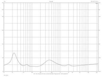

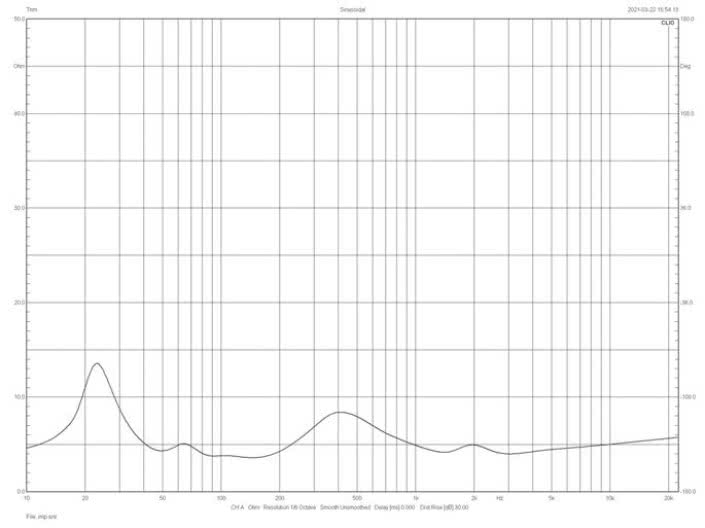

Laboratorium Phonar Veritas P9 Next

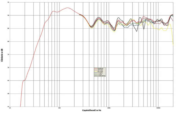

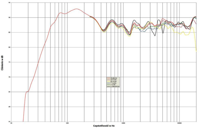

Charakterystyka przetwarzania jest ułożona wedle wzorca: wyrównany zakres średnio-wysokotonowy plus lekko wzmocnione niskie częstotliwości. Jasno widać starania konstruktora idące w tym kierunku, a lokalne nierównomierności są na tyle płytkie i wąskopasmowe, że zarówno niegroźne, jak też trudne do usunięcia.
Wynikają z cech samych przetworników, zwłaszcza przetwornika średniotonowego. Wraz z tymi wszystkimi "drobnymi nieporozumieniami" mieścimy się w ścieżce +/-2,5 dB od 200 Hz co najmniej do górnej granicy pomiaru (20 kHz), nie tylko na osi głównej, ale na prawie wszystkich pozostałych – oprócz ustawionej pod największym (w naszych pomiarach) kątem 30 ºw płaszczyźnie poziomej.
Ale zwykle największe zmiany charakterystyki, w zakresie drugiej częstotliwości podziału, obserwujemy w płaszczyźnie pionowej, zwłaszcza w układach symetrycznych. Pod tym względem P9 Next zachowują się wyśmienicie, co wynika z nieprzypadkowego zbiegu kilku okoliczności, czyli fachowości konstruktora.
• Po pierwsze, małe głośniki średniotonowe pozwoliły zbliżyć centra akustyczne (mimo że wysokotonowy ma standardowy front, bez żadnych podcięć);
• Po drugie, ustalono relatywnie niski podział – wg firmowych danych przy 2,7 kHz;
• Po trzecie, prawdopodobnie zastosowano filtry wyższego rzędu. 12-cm średniotonowy pozwoliłby ustalić znacznie wyższy podział, jednak w układzie symetrycznym odbiłoby się to negatywnie na charakterystykach kierunkowych.
Charakterystyki zmierzone na osiach +/-7º leżą niedaleko charakterystyki z osi głównej – maksymalne różnice między nimi to 2 dB, a więc wyśmienicie. Swoją drogą, brak dość często spotykanego (i celowo wprowadzanego) osłabienia w zakresie kilku kHz może się wiązać z brzmieniem neutralnym i dobitnym, bez dodanej "uprzejmości".
Nie musimy przejmować się tym, czy usiądziemy dokładnie na osi głośnika wysokotonowego czy trochę wyżej, czy trochę niżej; nie musimy też kolumn skręcać dokładnie w miejsce odsłuchowe, chociaż nie ustawiajmy ich osiami równolegle, bo wówczas znajdziemy się pod kątem 30O, a wtedy stracimy parę decybeli w zakresie najwyższych częstotliwości, które nie są ani trochę wzmocnione na osi głównej.
Natomiast maskownica wprowadza wyraźne zęby w zakresie 3–6 kHz, czego powód jest już znany – dość gruba ramka jest od wewnątrz niewyprofilowana.
Aby zmieścić zakres niskich częstotliwości, trzeba ścieżkę trochę poszerzyć, do +/-3,5 dB, wtedy "łapiemy" charakterystykę od 45 Hz. Producent deklaruje pasmo przenoszenia 24 Hz do 27 kHz, nie podając jednak tolerancji decybelowej.
Spadek -6 dB względem średniego poziomu notujemy przy 43 Hz, co nie jest wynikiem oszałamiającym, ale konstruktor postawił na wzmocnienie "średniego" basu dość wysokim strojeniem bas-refleksu – do ok. 45 Hz – ponadto poziom przy 150 Hz wzmacnia też małe "kolano" na charakterystyce średniotonowych, opadającej do tego miejsca bardzo łagodnie (chociaż częstotliwość podziału, czyli przecięcie charakterystyk obydwu sekcji, leży przy 280 Hz).
Czułość jest wysoka – 89 dB, producent podaje wartość 88 dB, ale jako efektywność, przy dostarczeniu mocy 1 W, podczas gdy do impedancji 4-omowej dostarczymy 2 W (przykładając napięcie 2,83 V, właściwe dla pomiaru czułości).
W sprawie impedancji znamionowej nie ma żadnych nieporozumień – zgodnie z informacjami producenta to 4 Ω, związane z ok. 3,5-omowym minimum przy 150 Hz.
Mimo skomplikowania konstrukcji, zmienność modułu impedancji jest w całym pasmie niewielka, bas-refleksowe wierzchołki są niewysokie, a drugi z nich został prawdopodobnie zredukowany specjalnym obwodem w zwrotnicy (pozostał po nim tylko ślad przy 65 Hz).
