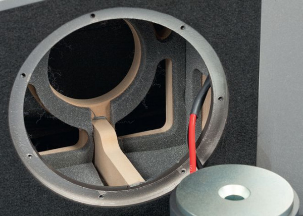

Wewnętrzne wzmocnienia wycięto z MDF-u, ale całą zewnętrzną skorupę obudowy wykonano z kompozytu X.
