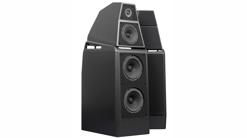

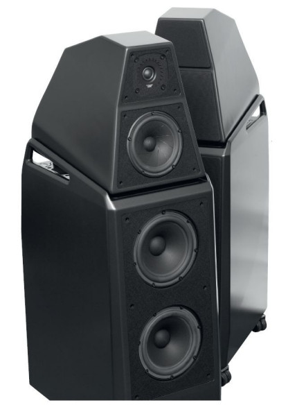

Wykonanie Jedna z mniejszych konstrukcji Wilson Audio, ale w skali bezwzględnej duża, solidna, a przede wszystkim racjonalna. Esencja najlepszych i najważniejszych firmowych rozwiązań w proporcjonalnym układzie trójdrożnym, zdolnym nagłośnić duże pomieszczenia. Eksponowana rola regulacji wzajemnej pozycji poszczególnych sekcji wydaje się mniej ważna od zasadniczo dobrego zestrojenia i wysokiej jakości przetworników układu, z ekskluzywnym średniotonowym QuadraMag na czele.

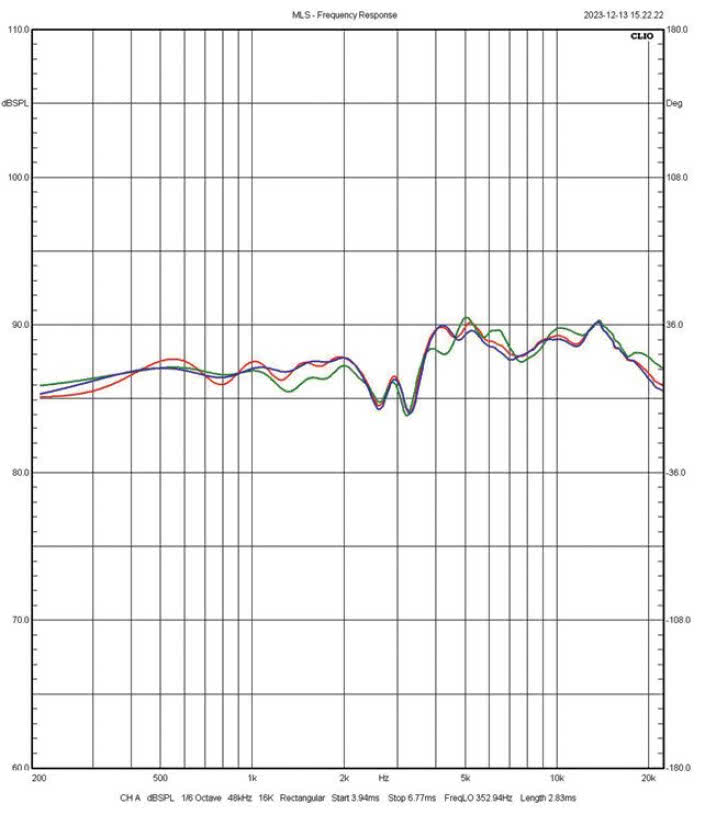

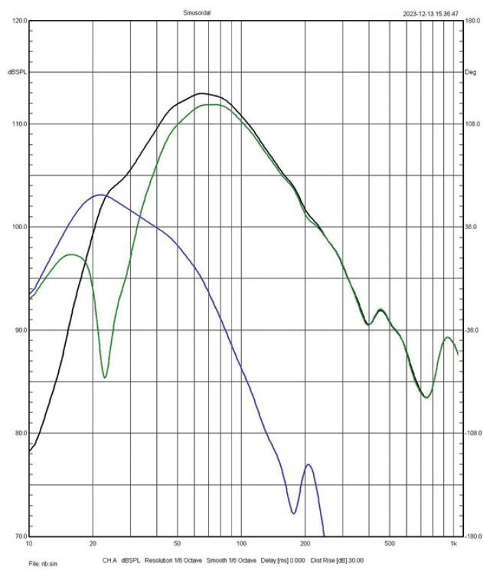

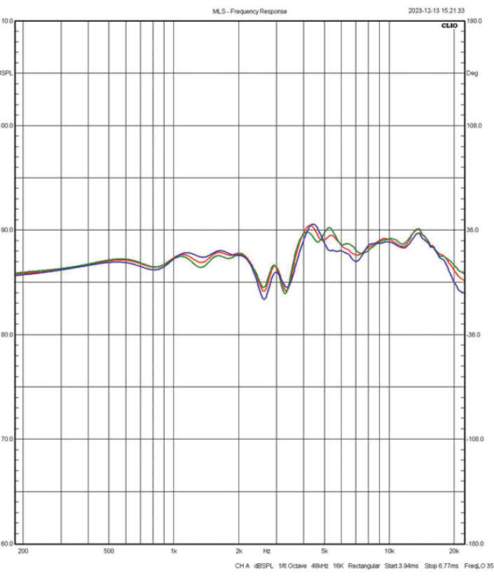

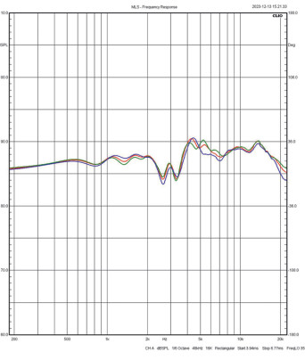

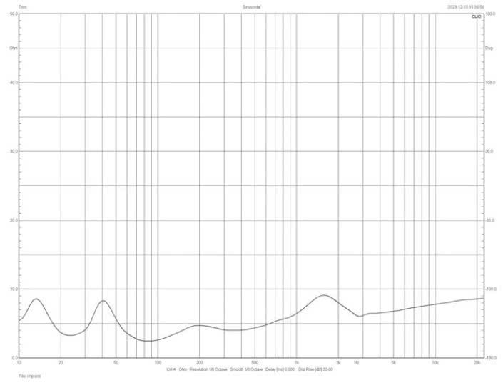

Laboratorium Charakterystyka zrównoważona, w szerokim zakresie częstotliwości i w praktycznym zakresie kątów +/-2 dB, maskownica nie powoduje niekorzystnych zjawisk. Niska dolna częstotliwość graniczna (-6 dB przy 30 Hz). Czułość 88 dB, impedancja znamionowa 4 Ω (minimum 2,4 Ω).
Brzmienie Czyste, detaliczne, zarazem spójne i naturalne. Duża scena, głębokie plany, dokładne lokalizacje. Dynamiczny, niski, krzepki bas. Swobodne i uporządkowane. Dużo emocji muzycznych i informacji o nagraniu.

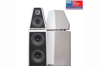

Wiosną minionego roku (AUDIO 4/2023) opublikowaliśmy obszerny test Alexia V, która niedługo potem zdobyła nagrodę EISA. Na ponad dwudziestu stronach przedstawiliśmy nie tylko detale konstrukcji, relację odsłuchową i raport z pomiarów, ale też jej genezę, pozycję w ofercie, a także obiektywnie i analitycznie odnieśliśmy się do specyficznych firmowych założeń i celów akustycznych służących "zgraniu czasowemu" promieniowania całego zespołu głośnikowego.
Wilson Audio Sasha V jest nieco mniejsza niż Alexia V, ale dzieli z nią 90 procent rozwiązań konstrukcyjnych. Oczywiście należy jej się pełna procedura pomiarowa, odsłuchowa, sesja zdjęciowa, ale od testu Alexia V upłynęło zbyt mało czasu, abyśmy czuli się upoważnieni do pełnozakresowej "powtórki", czyli do tak rozwiniętego, szczegółowego opisu (wszystkich wspólnych wątków). Nie odsyłamy jednak do testu Alexia V tych, którzy chcą poznać podstawowe cechy Sasha V, ale tych, którzy chcą mieć wiedzę pogłębioną i kompletną.

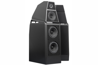

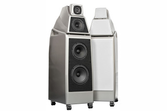

Sasha to nazwa od dawna znana z oferty Wilson Audio – pierwsza konstrukcja o tym imieniu pojawiła się w 2010 roku, a jej korzenie są znacznie głębsze, sięgają lat 80. ubiegłego wieku. Można ją bowiem uznać za spadkobierczynię legendarnego, modułowego zestawu WATT/Puppy, który przeszedł wiele modyfikacji, aby wreszcie po ósmej wersji przeobrazić się najbardziej i zmienić nazwę na Sasha W/P (gdzie W/P nawiązywało do protoplasty).
WATT/Puppy można było kupować razem lub oddzielnie; pierwotnie WATT był samodzielnym, dwudrożnym monitorem, a niskotonowy moduł Puppy pojawił się nieco później jako opcjonalne wzmocnienie basu (zmieniające cały układ w trójdrożny).
Zestaw zdobył tak dużą popularność, że Wilson zdecydował się zintegrować go w zespół, który można kupić tylko w całości, chociaż pozostawił charakterystyczny dla WATT/Puppy (i większości kolumn Wilson Audio) podział na moduły.
Z czasem Sasha też ewoluowała, ale Wilson Audio Sasha V nie jest jej wersją piątą, lecz czwartą (symbol V dotyczy pewnej cechy konstrukcji, do której wrócimy).
Dwie pierwsze wersje Sashy miały moduł średnio-wysokotonowy nieruchomy (chociaż z pochylonym frontem, podobnie jak WATT/Puppy), w trzeciej wersji – Sasha DAW – moduł ten był już regulowany w podstawowy sposób (zmieniane pochylenie frontu), a w Sasha V pojawiła się dodatkowa regulacja (wysunięcia względem modułu niskotonowego).

Wilson Audio Sasha V zajmuje w hierarchii trzecie miejsce od dołu, ponad Sabriną X i Yvette, ponad nią są jeszcze cztery modele, więc mogłoby się wydawać, że musi sporo ustępować referencyjnym Chronosonicom. I rzeczywiście wygląda skromnie przy tych spektakularnych, wielosegmentowych konstrukcjach, ale poza takim układem odniesienia to kolumna potężna, solidna, racjonalna i zaawansowana.
Wilson Audio Sasha V zawiera w zasadzie wszystko to, co Wilson ma najlepszego w swoim arsenale, tyle że w nierozpasanej ilości i formie.

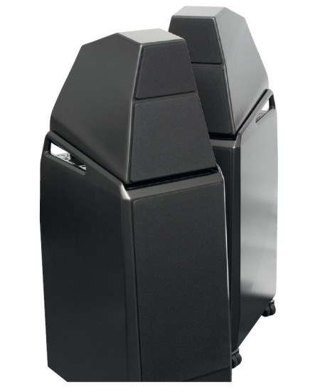

Wilson Audio Sasha V - wzornictwo i obudowa

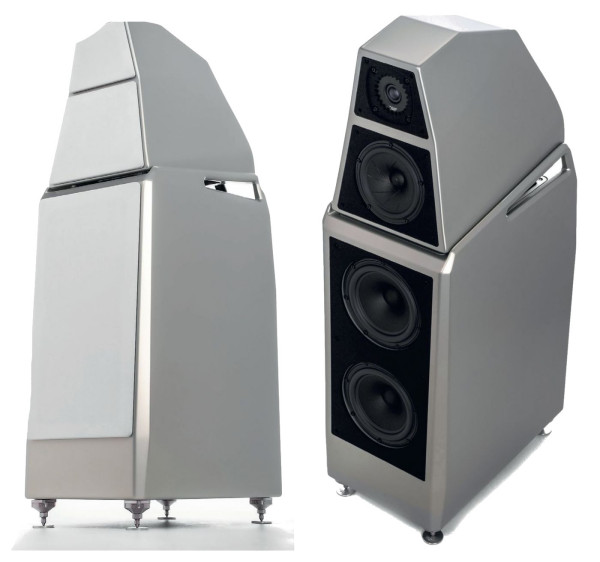

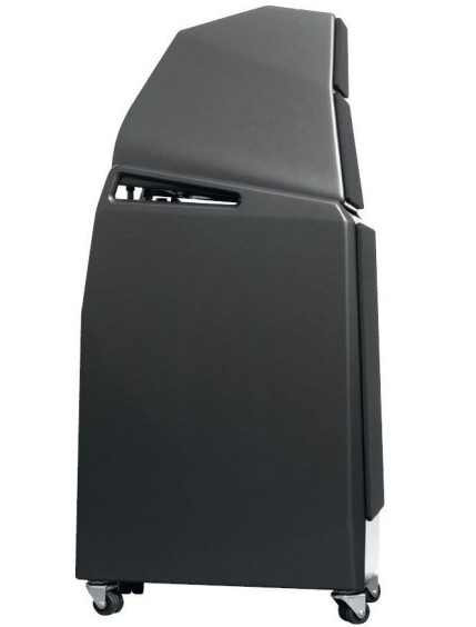

Wilson Audio Sasha V wygląda oryginalnie, ale też zgrabnie i proporcjonalnie. Większe Wilsony są bardziej efektowne, buzują technicznym przepychem, ich coraz bardziej rozwinięta segmentacja wyraźnie odbija się na wyglądzie, który na pewno robi wrażenie, ale staje się też kłopotliwy, gdy ktoś z ważnych domowników nie chce, aby ogólnie sprzęt, a szczególnie kolumny, zwracały na siebie uwagę.
Sasha V też zostanie zauważona, ale w dużym salonie nie będzie przytłaczać. W teście mieliśmy wersję lakierowaną na grafitowy półmat i takie wykończenie doskonale tutaj pasuje, chociaż jednym z atutów Wilsona jest bardzo duży wybór wariantów kolorystycznych.
Wilson Audio Sasha V jest kolejnym modelem z indeksem V, wyróżniającym najnowsze konstrukcje, w obudowach których zastosowano ten materiał. Najpierw pojawił się on w w Chronosonic XVX, potem w Alexx V, rok temu w Alexia V.

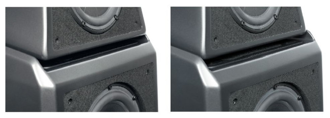

Wprowadzona w Sasha V dodatkowa, niewielka regulacja wysunięcia modułu średnio-wysokotonowego ma mniejsze znaczenie.

Wraz z każdą kolejną wersją, Sasha trochę zmieniała swoje kształty, ale od początku kontynuowała koncepcję podziału na moduł niskotonowy i nisko-średniotonowy, wywodzącą się z systemu WATT/Puppy.
W stosunku do Sasha DAW ścianki modułu niskotonowego (z materiału X) zostały pogrubione o 25 procent (co delikatnie powiększyło wymiary zewnętrzne). Faktem jest, że przy "opukiwaniu" obudowy Sashy V nie ma niemal żadnego "odgłosu".
W hierarchii Wilson Audio kolejne wyżej pozycjonowane kolumny mają obudowy nie tylko coraz większe, ale i coraz bardziej skomplikowane poprzez coraz bardziej złożoną segmentację.
Stosowanie indywidualnych modułów dla poszczególnych sekcji układu wielodrożnego ma długą tradycję i jest widoczne w konstrukcjach wielu firm. Służy tam jednak najczęściej izolacji modułów średniotonowego/ wysokotonowego od wibracji obudowy niskotonowej, ewentualnie akustycznie optymalnym kształtom (Bowers & Wilkins).
Wilson Audio dodaje do tego coś jeszcze, co staje się może nawet najbardziej wyrazistą cechą jego techniki – możliwość "wycelowania" wiązki najlepszego promieniowania dokładnie w miejsce odsłuchowe. Służą temu coraz bardziej rozbudowane regulacje.
Czytaj również: Co to są kolumny aktywne i jakie są ich odmiany?
Taki sam duet średnio-wysokotonowy jest stosowany w większym modelu Alexia V, ale głośniki są tam umieszczone w niezależnie regulowanych modułach.
Nie ma ich tylko w "jednobryłowych" Sabrina X i Yvette, chociaż w tej drugiej płaszczyzna frontu jest już tak "pozaginana", aby lepiej skoordynować kierunki osi i odległości od poszczególnych przetworników do jednego, "prawdopodobnego" miejsca odsłuchowego.

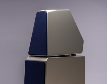

  • Moduł średnio-wysokotonowy
W Wilsonach Audio Sasha V wyodrębniono moduł średnio-wysokotonowy, aby można go było pochylać (a w wersji V również przesuwać), w Alexia V rozdzielono go na moduły średniotonowy i wysokotonowy, regulowane niezależnie i w większym zakresie.
Druga różnica pomiędzy Sasha V i Alexia V to nieco większy moduł niskotonowy w tej drugiej – oparty na połączeniu 22-cm i 26-cm wooferów. Na tym koniec "przewag" Alexia V, a i one nie muszą mieć wielkiego wpływu na brzmienie.
Jak się dalej okaże, znacznie większe znaczenie ma zupełnie co innego, o czym producent w ogóle nie informuje – inne strojenie układu. Dlatego Wilsonach Audio Sasha V gra wyraźnie inaczej niż Alexia V, i mnie wcale nie gorzej.

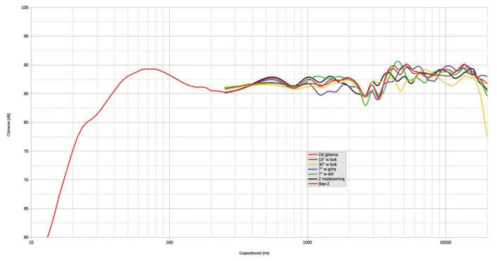

Wyrównana charakterystyka w zakresie średnio-wysokotonowym zależy od skomplikowanych relacji geometryczno-amplitudowo-fazowych między współpracującymi przetwornikami, i najlepsza może pojawić się tylko w ograniczonym zakresie kątów, zwykle niewielkim w płaszczyźnie pionowej – czyli ważniejsze jest, aby nasza głowa znalazła się na optymalnej wysokości, niż żeby kolumny były dokładnie "skręcone" w kierunku miejsca odsłuchowego (czasami nawet lepiej, aby pozostawały "odkręcone").
Tymczasem mało kto zwraca na to uwagę, również w relacjach odsłuchowych poważnych testów. Ale i pod tym względem kolumny kolumnom nierówne. Niektóre mają charakterystyki na tyle stabilne, że możemy usiąść nieco niżej lub wyżej (powiedzmy, że z głową na wysokości 80–100 cm), w dowolnej odległości (dla tego zjawiska – im dalej, tym lepiej), a charakterystyka (i brzmienie) nie będzie się poważnie zmieniać (pozytywnie wyróżniają się tutaj układy koncentryczne).
Inne są bardziej wrażliwe na zmianę wysokości (a więc i kąta, pod jakim ustawiona jest oś odsłuchu względem referencyjnej osi promieniowania dlatego mała zmienność charakterystyki w użytecznym zakresie kątów (a więc w obszarze, w jakim może znaleźć się słuchacz) jest uznawana za zaletę, chociaż niektóre nawet z najbardziej zaawansowanych kolumn nie mogą się nią pochwalić (co zwykle jest związane ze stosowaniem filtrów o łagodnych zboczach).
Czytaj również: Czy obudowa z membraną bierną to obudowa zamknięta?

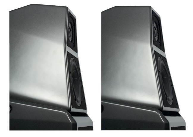

Z przodu górnej płyty modułu niskotonowego widać zagłębienia dwupozycyjnej regulacji wysunięcia modułu średnio-wysokotonowego. Większa część powierzchni została wyłożona materiałem tłumiącym.
Podkreślając znaczenie "wycelowania" osi najlepszego promieniowania dokładnie w miejsce odsłuchowe i związanych z tym odpowiednich regulacji, Wilson Audio jednocześnie staje w glorii producenta, który zwraca naszą uwagę na uniwersalnie ważny problem, a jednocześnie sugeruje, że jego kolumny są pod tym względem szczególnie wrażliwe, co samo w sobie nie byłoby zaletą.
Pomiary i odsłuchy zarówno Wilson Audio Alexia V, jak i Wilson Audio Sasha V wskazują jednak, że ich zasadnicza konstrukcja generuje na tyle stabilne charakterystyki, że regulacje nie są im tak potrzebne… jak byłyby wielu innym kolumnom.
Ważąc znaczenie wyregulowania pozycji pomiędzy różnymi sekcjami, w przypadku łączenia sekcji niskotonowej ze średniotonową charakterystyka zmienia się zwykle niewiele (wraz z określoną zmianą kąta), bowiem mamy tutaj do czynienie z falami dłuższymi i mniejszymi zmianami fazy, niż przy łączeniu średniotonowego i wysokotonowego.
Czytaj również: Dlaczego otwór bas-refleks nie promieniuje w fazie przeciwnej do fazy przedniej strony membrany?

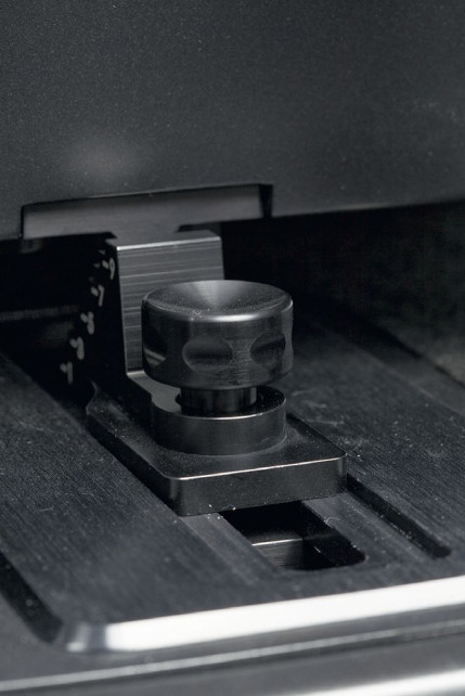

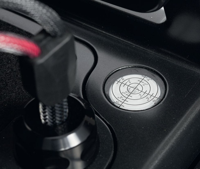

Dziesięć schodków pozwala na bardzo precyzyjną regulację pochylenia. Wybraną pozycję blokujemy śrubą.
Dlatego zastosowane już w Sasha DAW regulowanie pochylenia modułu średnio-wysokotonowego (co pozwala ustawić oś najlepszego promieniowania tej sekcji we właściwym kierunku) jest rozwiązaniem prostym i dostatecznie skutecznym.

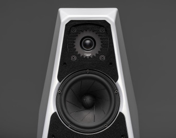

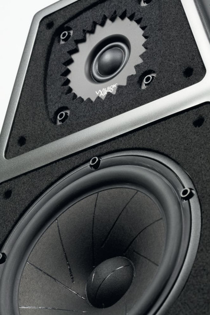

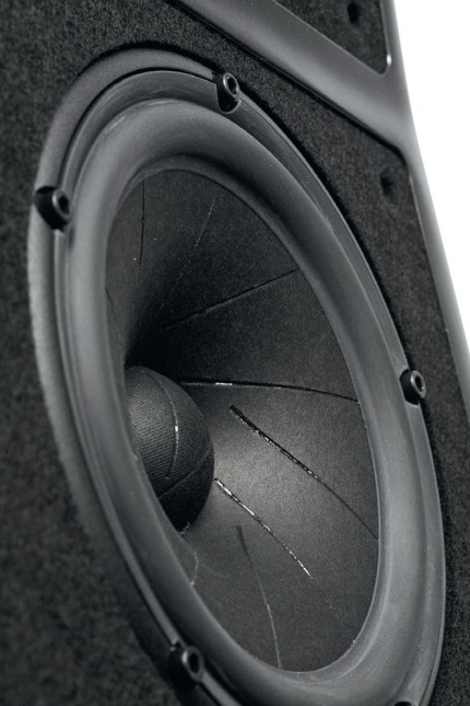

18-cm średniotonowy z nacinaną, celulozową membraną wygląda znajomo – to elementy popularnego Revelatora Scan-Speaka.
W Sasha V do regulacji pochylenia dodano dwupozycyjną regulację wysunięcia całego modułu średnio-wysokotonowego względem niskotonowego (a więc w praktyce – regulację fazy między średniotonowym a niskotonowymi), która jednak ma marginalne znaczenie, bo jej zakres jest tak niewielki (13 mm), że przy pierwszej częstotliwości podziału (ok. 250 Hz) spowoduje przesunięcie fazy tylko o kilka stopni (nie mylić z kątem osi optymalnego promieniowania).

Z zewnątrz średniotonowa 18-tka wygląda bardzo znajomo – jak "Revelator" Scan-Speaka, i takie jest też jej pochodzenie, jednak tak osobliwa wersja jest produkowana wedle zamówienia i wyłącznie na potrzeby Wilson Audio, nie jest dostępna dla żadnego innego producenta ani dystrybutora.
Czytaj również: Co to są krzywe izofoniczne i charakterystyka "fizjologiczna"?
Komora głośnika średniotonowego jest "wentylowana" otworem stratnym.
Nacinana celulozowa membrana skutecznie rozprasza rezonanse własne, nie ma jednak zbyt wysokiego tłumienia, które dusiłoby mikrodynamikę, zachowuje też optymalną sztywność i ostatecznie prezentuje zarówno charakterystykę wolną od ostrych rezonansów, jak i naturalną barwę.
Revelatory 18-cm można stosować nawet z filtrami 1. rzędu (jak ktoś lubi…), ale Wilson Audio nie należy do frakcji zwolenników tego typu filtrów, co widać po wynikach pomiarów (dobrych…), chociaż o "filozofii" i topologii swoich zwrotnic pisze niewiele, nie podając nawet częstotliwości podziału. Wolę jednak zwrotnice dobrze działające niż dobrze opisane.

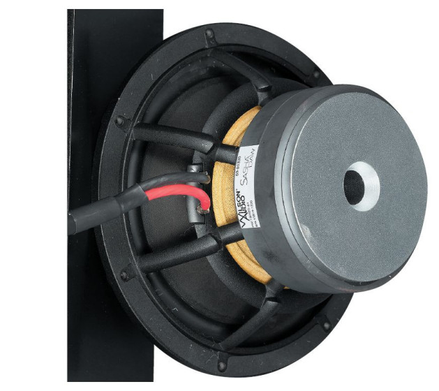

Para 22-cm głośników niskotonowych ma niewiele gorsze "osiągi" niż kombinacja 26-cm i 22-cm w Alexia V, a wymaga mniejszej objętości.
  • Sekcja niskotonowa

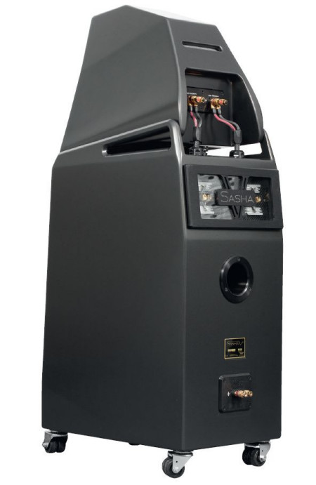

W sekcji niskotonowej nie nastąpiły zasadnicze zmiany w stosunku do Sasha DAW, pracują tutaj dwa 22-cm Revelatory. Modyfikacji zamówionych przez Wilson Audio nie można wykluczyć, ale z zewnątrz ich nie widać, oprócz usunięcia z układu magnetycznego gumowej osłony, występującej w wersji standardowej. To solidny, klasyczny głośnik niskotonowy, z celulozową membraną i silnym "napędem" zapewniającym dobrą odpowiedź impulsową ("kontrolę") przy niskiej częstotliwości rezonansowej.
Parametry T-S są optymalne do bas-refleksu, który przy odpowiedniej objętości obudowy i jej strojeniu pozwala uzyskać takie charakterystyki, jakie prezentuje właśnie Sasha V – to modelowy sposób wykorzystania tych głośników, a rezultaty są podobne jak z kombinacji 22-ki i 26- ki, stosowanej w Wilsonach Audio Sasha V (wymagającej jednak większej objętości).

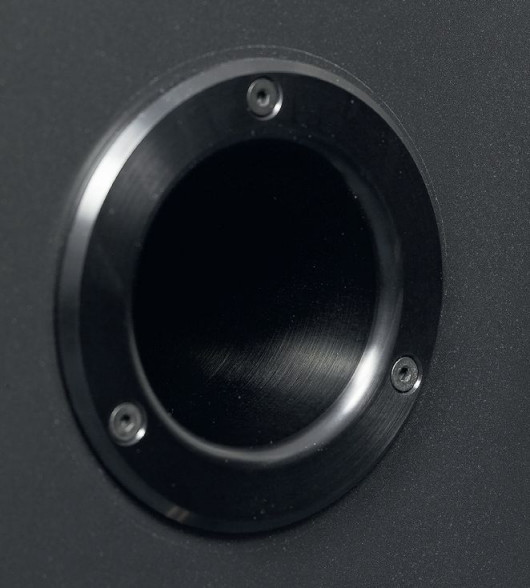

Strojenie bas-refleksu przeprowadzono za pomocą jednego tunelu o średnicy 7,5 cm i długości 16 cm, wyprowadzonego na tylnej ściance. Długość nie jest znaczna, ale niskiej częstotliwości rezonansowej obudowy służy duża objętość.
Czytaj również: Co to jest główna oś odsłuchu?

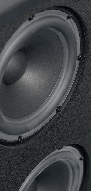

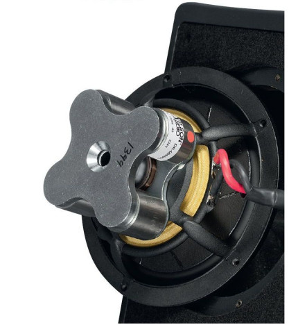

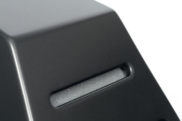

22-cm Revelator wygląda ze wszystkich stron podobnie jak wersja standardowa, ale trudno jej cokolwiek zarzucić; silny układ magnetyczny zapewnia parametry odpowiednie do pracy w bas-refleksie.
Tunel jest – w typowy sposób dla Wilson Audio – metalową rurą z kołnierzem przykręconym do ścianki. W kontekście rodzaju obudowy wypada jeszcze wrócić do sekcji średniotonowej, której obudowa też ma otwór z tyłu, ale pełni on inną rolę – otworu stratnego.
Nie determinuje tego sam kształt – wąskiej szczeliny, bo i klasyczny bas-refleks może mieć taką formę (i nawet ma w większych konstrukcjach Wilsona), ale jego wytłumienie. Powoduje to, że ciśnienie z otworu jest umiarkowane, a oddziaływanie układu rezonansowego na sam głośnik zmniejsza zmienność impedancji w zakresie jego rezonansu, co poprawia warunki działania filtra górnoprzepustowego.

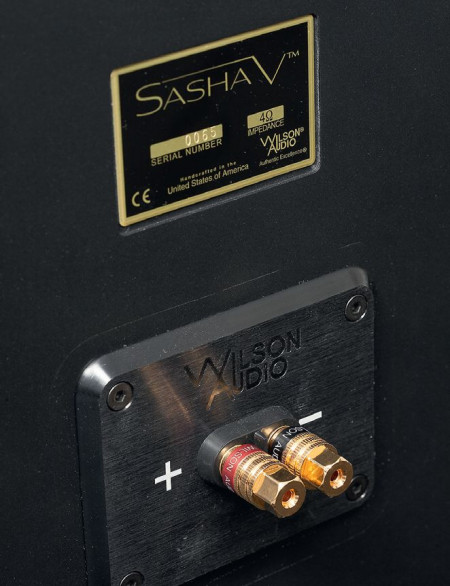

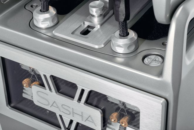

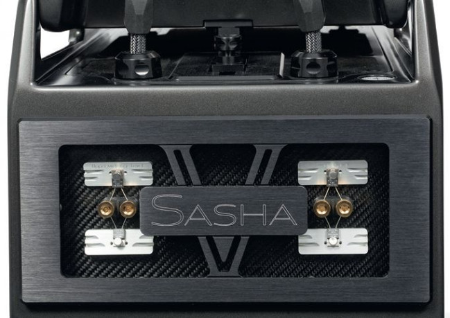

Główny terminal przyłączeniowy jest pojedynczy.

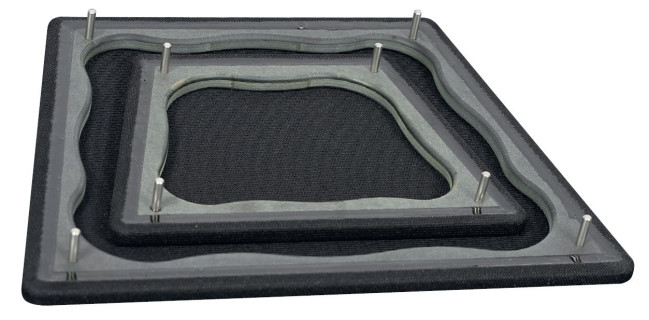

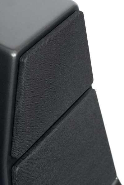

O maskownicach można też napisać coś wyjątkowo dobrego, bowiem – jak rzadko które – nie psują charakterystyki, a nawet ją poprawiają (po szczegóły odsyłamy do Laboratorium). Służące temu zabiegi widać w ich wykonaniu – krawędzie przy powierzchni zewnętrznej (przy tkaninie) są zaokrąglone, a obrys otworu jest pofalowany (co rozprasza odbicia).
Być może tylko takie teoretyczne założenia wystarczyły dla osiągnięcia tego rezultatu, a być może potrzebne były próby z różnymi wersjami. W każdym razie i ten szczegół wykonania świadczy o dużej staranności. W tym przypadku "nieszkodliwość" maskownicy jest szczególnie ważna, bowiem wygląd Sasha V z odsłoniętymi głośnikami, chociaż poważny i dla audiofila kuszący, nie musi przypaść do gustu innym domownikom.
Zarówno z powodu podziału na moduły, łączących je kabli, jak i mechanizmów regulujących, z tyłu kolumn Wilson Audio Sasha V – podobnie jak większości Wilsonów – dzieje się wyjątkowo dużo, a jakby mało było tego co konieczne, dołożono jeszcze dodatkowe atrakcje.
Czytaj również: Prawidłowe ustawienie zespołów głośnikowych
Klasyczny tunel bas-refleks, bez wyprofilowań i innych bajerów, za to solidnie przykręcony, a przede wszystkim dobrze dostrojony.

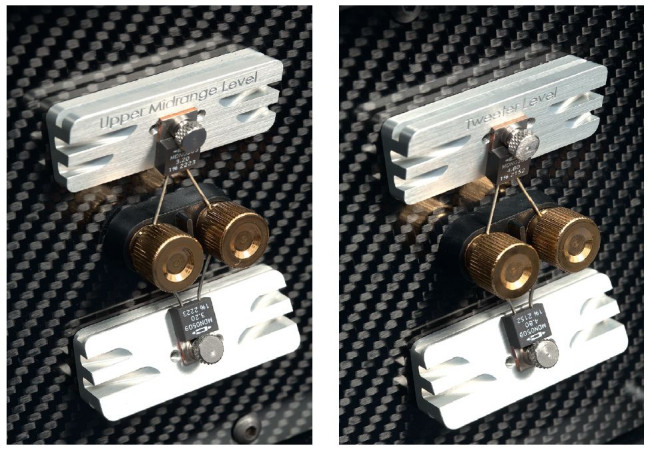

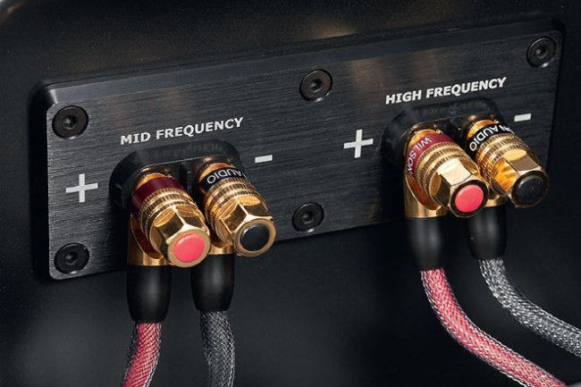

Na tylnej ściance wyeksponowano rezystory (tłumiki) sekcji średniotonowej i wysokotonowej. Pokazywanie w ten sposób jakichkolwiek elementów zwrotnicy jest czymś niecodziennym, ale poznaliśmy to już dokładnie w Alexia V. Trudno być pewnym, jaki jest zamysł producenta, bowiem wcale nie rekomenduje użytkownikom samodzielnych prób w tym zakresie, wbrew "zaproszeniu", jakim wydaje się takie rozwiązanie.
Co więcej, w Wilsonach Audio Sasha V zmieniono typ nakrętek mocujących nóżki rezystorów, jak podkreśla producent – na łatwiejsze do operowania bez użycia narzędzi. Kupujący nie dostaje jednak w zestawie żadnych opcjonalnych rezystorów, z ewentualnymi wnioskami o zmianę powinien się więc zwrócić do dystrybutora, tym bardziej że nie są to rezystory typowe, ale przygotowane do montażu na radiatorach.
Zanim jednak zamówimy "docelowe" rezystory, możemy spróbować ustalić potrzebną wartość za pomocą "zwykłych". Dostęp jest przecież łatwy, nie wymaga lutowania, tylko kilka ruchów, a zmiana będzie "odwracalna". I nie będzie żadnych śladów, które powodowałyby utratę gwarancji…

 Kopułkowo-pierścieniowa, jedwabna membrana wysokotonowego jest już stałym elementem wszystkich konstrukcji Wilson Audio. Duża "puszka" wytłumiająca falę od tylnej strony membrany to własny wkład Wilsona w konstrukcję przetwornika wysokotonowego.
Porównanie wartości rezystorów założonych w Alexia V i Sasha V po części wyjaśnia różnice w zmierzonych charakterystykach i brzmieniu obydwu modeli. Wysokotonowe tłumione są tak samo – rezystancją 2,4 Ω (złożoną z dwóch równoległych rezystorów 4,8 Ω), średniotonowe różnie – w Sasha V rezystancją 1,6 Ω (dwa 3,2 Ω), w Alexia V – rezystancją 1,05 Ω (dwa 2,1 Ω).
Różnica poziomów jest jednak znacznie większa, niż mogłaby to powodować taka różnica w tłumikach szeregowych, ale charakterystyka impedancji podpowiada, że sposób filtrowania też nie jest taki sam. Mimo to mocną średnicę Alexia V albo wysokie tony Sasha V można dość łatwo utemperować i ułożyć "do smaku".

Maskownice przygotowano z wyjątkową starannością o ich właściwości akustyczne; wyprofilowane krawędzie nie wprowadzają
zaburzeń charakterystyki, a nawet wyrównują ją w okolicach 5 kHz!

Na górnym blacie modułu niskotonowego zainstalowano poziomicę, precyzyjne wyregulowanie osi modułu średnio-wysokotonowego wymaga przecież prawidłowego ustalenia "bazy".

W dużym oknie, rozpościerającym się na całą szerokość obudowy, wyeksponowano tłumiki sekcji średniotonowej i wysokotonowej.

W razie awarii nie trzeba zbijać szybki młotkiem, można ją łatwo zdjąć, ale wymiana rezystorów nie będzie już taka prosta – potrzebne będą nie tylko odpowiednie wartości, ale i typ przystosowany do mocowania na radiatorze.

Z tyłu Sasha V "dzieje się" jeszcze więcej niż z przodu… Zaciski, kable, otwory, mechanizmy, nawet wybrane elementy zwrotnicy.

Producent przedstawia tabelkę z dokładnymi wskazówkami, jak należy ustawić moduł w zależności od wysokości i odległości, na jakiej znajdzie się głowa słuchacza, dając mu dużą swobodę, zwłaszcza dla uniesienia głowy bardzo wysoko (jak na pozycję siedzącą) – od około 90 do ok. 120 cm i w dystansie od około 2,5 do ok. 6 m.
Wyregulowaliśmy kolumnę dwukrotnie, zgodnie z wytycznymi dla wysokości 92 i 102 cm i odległości 3 m; oczywiście odpowiednio dla takich parametrów ustawiliśmy mikrofon.
W rzeczywistości mikrofon znajdował się bliżej, w odległości 1,5 m (prawidłowy pomiar z odległości 3 m jest z pewnych powodów niemożliwy stosowaną metodą), ale na osi łączącej punkt znajdujący się pomiędzy głośnikami (średniotonowym a wysokotonowym) z teoretycznym miejscem odsłuchowym; wynikające z takiej sytuacji błędy są niewielkie i mieszczą się w granicach przyjętych dla tej metody pomiaru.
Zresztą uzyskane wyniki są na tyle dobre i zrozumiałe, że nie ma powodu, aby dłużej usprawiedliwiać metodę pomiaru i szukać tutaj powodów jakichkolwiek niepokojących zjawisk. Na rys. 1. pokazujemy rodzinę charakterystyk dla pozycji 92 cm (moduł postawiony na schodku nr 6).
Charakterystyka z osi głównej utrzymuje się w ścieżce +/-3 dB (od 35 Hz do 20 kHz), a poza wąską ścieżkę +/-2 dB wychodzi tylko delikatnymi dołkami przy 2,5–3,2 kHz i górką przy 4 kHz; jest więc w sumie bardzo dobrze zrównoważona, a okazuje się, co bardzo nietypowe, że założenie maskownicy daje jeszcze lepsze (teoretycznie) rezultaty, gdyż obniża nieco zbyt wysoki poziom w zakresie 4–6 kHz.
Nie można przesądzić, że tak będzie brzmiało lepiej, ale nie można tego wykluczyć, warto więc spróbować i sami żałujemy, że tego nie zrobiliśmy podczas naszej sesji odsłuchowej, która odbyła się przed pomiarami. Rutynowo zdjęliśmy maskownicę, wychodząc z założenia, że mniej lub bardziej, ale pogarszałaby ona charakterystykę (bo jest tak w 99% przypadków).
Wcale nie gorzej (niż na osi głównej) wygląda charakterystyka na osi +7º (jeżeli głowę będziemy mieli znacznie wyżej), a tylko delikatnie słabiej (pogłębia się dołek przy 2,5 kHz) na osi -7º. Bardzo blisko trzymają się też charakterystyki z osi 15O i 30O w płaszczyźnie poziomej.
Sytuacja wygląda podobnie na rys. 2., dla miejsca odsłuchowego na wysokości 102 cm (któremu oczywiście towarzyszyła zmiana pozycji modułu średnio-wysokotonowego, zgodnie z instrukcją producenta – na schodku nr 3); poszczególne charakterystyki mają podobne cechy indywidualne i mieszczą się w zasadzie w takich samych "specyfikacjach", jak wcześniej.
Nie znając jeszcze wyników pomiarów, z góry zaplanowaliśmy dodatkowe badania. Jak na obydwu wybranych wysokościach będzie zmieniała się charakterystyka z osi głównej, gdy nie zastosujemy rekomendowanych ustawień modułu, ale ustawienia skrajne? Wyniki są zaskakujące i… bardzo pozytywne.
Na rys. 1a charakterystyki dla skrajnych ustawień (schodki 0 i 10) towarzyszą charakterystyce z ustawienia prawidłowego dla wysokości 92 cm, na rys. 2b – dla wysokości 102 cm. Zmiany są minimalne i nawet nie warto ich dokładnie komentować.
Wraz z poprzednimi wynikami pomiarów prowadzi to do wniosku, że dla utrzymania "wyjściowej" charakterystyki przetwarzania regulacja nie jest tej konstrukcji bardzo potrzebna, przynajmniej w badanym zakresie wysokości miejsca odsłuchowego i dla odległości nie mniejszych niż 3 m (przy większych odległościach kąt będzie się zmniejszał i zmiany charakterystyk będą jeszcze mniejsze), a przecież zakres wysokości 92–102 cm odnosi się do 90% sytuacji, gdy słuchacz siedzi w fotelu.
Regulowanie i sprawdzanie zmian w brzmieniu może być dla wielu audiofi lów inspirujące, a samej konstrukcji przynosi chlubę bardzo starannego podejścia do problemu skierowania najlepszej charakterystyki w miejsce odsłuchowe, jednak faktycznie często występująca zmienność charakterystyki w płaszczyźnie pionowej została tutaj zredukowana już na etapie strojenia zwrotnicy.
Prawdopodobnie częstotliwość podziału jest niska, zbocza o dużym nachyleniu, w konsekwencji zakres współpracy między głośnikiem średniotonowym a wysokotonowym jest wąski, a uwzględniane w pomiarach zmiany kąta nie powodują dużych przesunięć fazowych pomiędzy obydwoma przetwornikami, które są potencjalnie głównym powodem zaburzeń charakterystyki.
Taka regulacja bardziej przydałaby się innym kolumnom (np. Bowersom, w których na skutek zastosowania łagodnych fi ltrów między średniotonowym a wysokotonowym charakterystyka wyraźnie zmienia się między osiami), natomiast Sasha V okazuje się kolumną bardzo "tolerancyjną", utrzymującą dobrą charakterystykę w szerokim zakresie kątów, zarówno w płaszczyźnie pionowej, jak i poziomej – nie trzeba ich skręcać dokładnie w miejsce odsłuchowe. A jeżeli już na siłę dawać jakieś rekomendacje wynikające z tych pomiarów, to aby moduł pochylić raczej bardziej niż mniej, bowiem schodzenie poniżej osi głównej zaznacza się większymi zmianami niż powyżej.
I przypomnijmy, że maskownica może nawet pomóc… Zwłaszcza jeżeli brzmienie uznamy za nieco zbyt natarczywe, bo wyraźnie obniża poziom w "nerwowych" okolicach 4 kHz. Ponieważ mamy dostęp do tłumików głośników średniotonowego i wysokotonowego, przy odrobinie wprawy, nawet bez pomocy dystrybutora, możemy dostroić je "do smaku" i np. obniżyć poziom wysokich częstotliwości, które są lekko wyeksponowane.
Jak już stwierdziliśmy, charakterystyka mieści się w ścieżce +/-3 dB w pasmie 35 Hz – 20 kHz (przy 20 kHz nasz pomiar się kończy), natomiast producent podaje dla takiego warunku pasmo 20 Hz – 32 kHz, z dopiskiem "Room Average Response".
Nie znalazłem ścisłej normy dla takiego pomiaru, ale generalnie "room" i "average" pozwala uzyskać szersze pasmo przenoszenia w zakresie niskich częstotliwości, bowiem uwzględnia wzmocnienie pochodzące od odbić od ścian pomieszczenia.
W najkorzystniejszej (najbardziej wzmacniającej) sytuacji może to spowodować podniesienie poziomu o około 10 dB. I faktycznie, jeżeli uwzględnimy taką poprawkę, to nawet 20 kHz zmieści się w ścieżce +/-3 dB… Ale czy zmieści się w niej wtedy charakterystyka z okolic 50–100 Hz, gdzie też ulegnie wzmocnieniu?
Trzymając się bardziej tradycyjnych i standardowych sposobów wyznaczania dolnej częstotliwości granicznej, możemy jeszcze ustalić częstotliwość przy spadku -6 dB względem poziomu średniego, i wynik też będzie wyśmienity – 30 Hz.
Zauważmy, że charakterystyka opada łagodnie do 25 Hz, tam mamy spadek -8 dB, i takie "zejścia" będziemy słyszeć doskonale, nawet gdy kolumny nie będą przysunięte do ściany. Pomiary źródeł niskich częstotliwości w polu bliskim (rys. 3) wyjaśniają, że układ bas-refl eks zestrojono bardzo nisko, do 22 Hz (częstotliwość rezonansowa obudowy zawsze wskazywana jest przez odciążenie na charakterystyce głośnika/głośników, a niekoniecznie przez szczyt charakterystyki z otworu).
Ponieważ ciśnienie z otworu jest umiarkowane, charakterystyka wypadkowa nie może "dociągnąć" wysokim poziomem do 22 Hz, ale do tej częstotliwości opada względnie łagodnie. Kształt charakterystyki z otworu wskazuje na odpowiednio silny "napęd" głośników i objętość obudowy, aby utrzymać dobrą odpowiedź impulsową (której sprzyja też bardzo niskie strojenie). Otwór nie emituje rezonansów pasożytniczych, ani obudowy (jest dobrze zlokalizowany), ani własnych (jest dość krótki).

Formalne wątpliwości może też budzić deklarowana impedancja znamionowa. Wilson podaje 4 Ω, co od razu budzi szacunek, bowiem bez względu na rzeczywistą sytuację, wielu producentów (Bowers, Focal...) zadeklarowałoby 8 Ω. Określenie impedancji znamionowej opiera się na ustaleniu minimum na charakterystyce modułu impedancji, które powinno mieć wartość nie niższą niż 80% wartości impedancji znamionowej.
Tutaj to minimum ma wartość 2,4 Ω (wg producenta dokładnie 2,36 Ω, przy 82 Hz), co "na styk" wystarczy do określenia... 3-omowej impedancji znamionowej. Jednak w praktyce najniższa podawana wartość impedancji znamionowej wynosi 4 Ω (to znowu obyczaj, a nie formalny przepis), więc nie miejmy Wilsonowi za złe, że nie jest świętszy od papieża.
Sam fakt, że impedancja ma takie niskie minimum, może prowadzić do stwierdzenia, że Sasha V to "trudne" obciążenie, i rzeczywiście nie podłączałbym tych kolumn do wzmacniaczy lampowych, ale nie przesadzajmy, aby trzeba było do nich szukać "elektrowni".
Sytuację ułatwia niewielka zmienność, a więc i towarzyszące temu umiarkowane kąty fazowe, na które wzmacniacze też są wrażliwe. Tak niskie minimum przy równoległym podłączeniu dwóch 8-omowych głośników niskotonowych wywołane jest najprawdopodobniej filtrowaniem dolnoprzepustowym, które przy określonym doborze wartości elementów i parametrów obciążenia powoduje "podbicie" charakterystyki przetwarzania niedaleko przed zboczem, jak i spadek impedancji, a także równoległą rezystancją, która zmniejsza też wysokość bas-refleksowych wierzchołków.
Co ciekawe, producent nie podaje ani mocy znamionowej, ani rekomendowanego zakresu mocy wzmacniaczy, lecz tylko moc minimalną – 25 W. Wielu audiofilom taka wartość będzie wydawała się zbyt niska, ale w tej sprawie nie można wyznaczyć dokładnych granic i zasad.
Na podstawie konstrukcji oszacowałbym moc znamionową na 300–400 W, więc ograniczenie się do 25 W nie pozwoli tym kolumnom rozwinąć skrzydeł, co jednak nie znaczy, że będą grać źle – tyle, że z umiarkowaną dynamiką i poziomami głośności; niektórym może to wystarczyć, aby radość czerpać z innych ich zalet.
Porównując wyniki pomiarów Sasha V i Alexia V, widać podobieństwa wynikające z pokrewieństwa konstrukcji, ale też wyraźne różnice. W Alexia V był wyższy poziom średnich częstotliwości, w Sasha V lekką przewagę mają wysokie. Charakterystyka w zakresie niskich częstotliwości jest bliźniacza (strojenie bas-refleksu w zasadzie takie samo).
Charakterystyka modułu impedancji ujawnia nieco inne fi ltrowanie w zakresie średnich częstotliwości, ale poziom "trudności" (dla wzmacniacza) jest taki sam. Czułość Alexia V jest wyższa o 2 dB, co wynika głównie ze wspomnianego wyższego poziomu w zakresie średnich częstotliwości. Różnice wynikają więc przede wszystkim z różnego strojenia zwrotnic obydwu modeli, co z kolei nie wydaje się wymuszone innymi warunkami konstrukcyjnymi, ale… zmianą gustu konstruktora? Zamiarem zróżnicowania brzmień obydwu modeli?
Sasha V grałaby ze zwrotnicą od Alexia V podobnie jak większa siostra i vice versa. Natomiast szczególną zaletą wyłącznie Sashy V jest dopracowana maskownica, która nawet poprawia charakterystykę, podczas gdy w Alexia V wywołuje typowe zaburzenia. Dlatego Sasha V podoba mi się jeszcze bardziej niż Alexia V.
