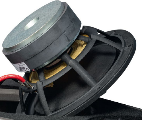

Tutaj magnes urósł do średnicy 120 mm podwójnego ferrytowego pierścienia. Dzięki jego sile połączono dużą amplitudę maksymalną i niską dobroć układu rezonansowego, kluczową dla dobrej kontroli w układzie bas-refleks.

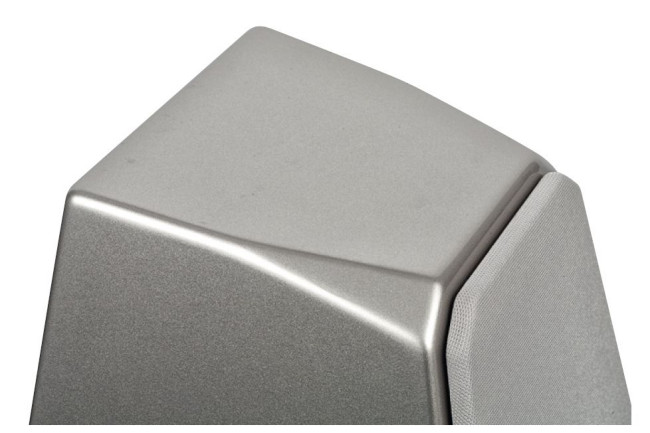

Estetyka Wilsonów jest konsekwentna – dużo płaszczyzn, ścięć i krawędzi, tylko delikatne zaokrąglenia.

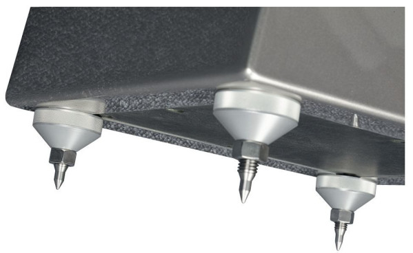

Długie i regulowane kolce stabilizowane w grubych nóżkach pozwalają ustawić kolumnę pewnie i dostroić jej pochylenie do pozycji miejsca odsłuchowego.
Mając jednak w zasięgu (również możliwości finansowych) Sabrinę X, można sobie pozwolić na zainstalowanie w niewielkim pomieszczeniu kolumn, których dźwięk przelicytuje praktycznie każde monitory i nie sprawi tym żadnego kłopotu.

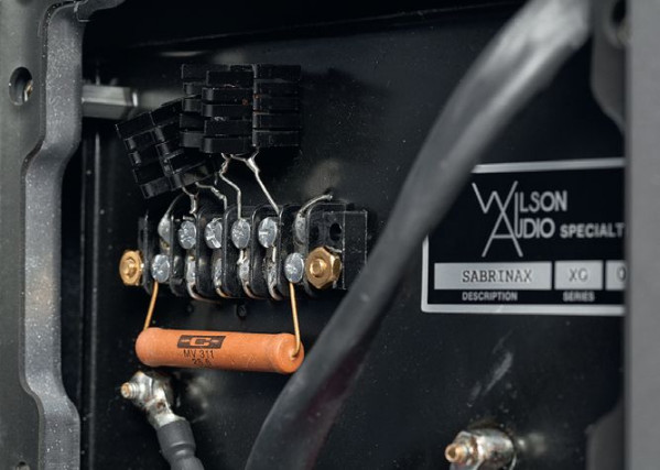

Po odkręceniu klapy w dolnej ściance, mamy dostęp do rezystorów tłumika głośnika wysokotonowego
