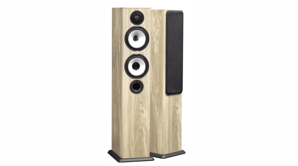

Wykonanie Bardzo ładne, drobiazgowo zaprojektowanie wolnostojące maleństwo wypełnione dobrą techniką. Zaawansowany firmowy system mocowania głośników, dopracowany układ dwuipółdrożny.
Laboratorium Umiarkowana efektywność 85 dB przy 4 omowej impedancji znamionowej, bardzo nisko sięgający bas (-6 dB), zakres średnio-wysokotonowy utrzymany w wąskiej ścieżce i dobrze rozpraszany.
Brzmienie Żywe, dźwięczne, nasycone, plastyczne i detaliczne, tylko nie można przesadzać z głośnością. Doskonałe do małych i średnich pomieszczeń.
O ile mx4 Mission wygląda elegancko poprzez swoją powściągliwość i wiarygodnie poprzez swoją wielkość, to znacznie mniejsze Monitor Audio BX5 mają szansę być zauważone i docenione nie tyle dzięki odważniejszym zabiegom wzorniczym, co wyjątkowej - na tym pułapie cenowym - staranności w projekcie i wykonaniu.
Monitor Audio BX5 ważą połowę tego, co mx4, mają tylko 85 cm wysokości i niecałe 17 cm szerokości, głębokość 25 cm też jest umiarkowana. To taki wolnostojący drobiazg, ujmujący detalem. Choć dostarczona wersja kolorystyczna (jasny, "naturalny" dąb - cudzysłów dlatego, że to jednak okleina drewnopodobna) nie musi wywoływać powszechnego entuzjazmu, bo jest trochę pod prąd najmodniejszych obecnie (na rynku masowym) opcji, to i jej trudno odmówić uroku, a poza tym dostępne są też inne - imitujące palisander, orzech oraz dąb barwiony na czarno.

Monitor Audio jest znane od lat z doskonałej jakości obudów, i mimo że tutaj na fornir budżet był za krótki, to i tak zrobiono wszystko, co można było, aby jak najmniej uronić z firmowego stylu i klasy.
Boczne krawędzie są zaokrąglone, a górną ozdobiono listwą z czegoś w rodzaju bardzo twardej gumy z firmowym logo. I nie tylko sama skrzynka jest przedmiotem mojej adoracji. W przeszłości nie w moim guście był design przedniej ścianki, zwłaszcza w tańszych modelach - za dużo się błyszczały, i to różnymi kolorami - często udawały to, czym, nie były (niby-metalowe pierścienie głośników).
Wystarczy, że same membrany głośników są błyszczące. Teraz jasne krawędzie koszy dają bardzo delikatną kreskę, płyta wysokotonowego w ogóle nie jest niczym udekorowana, a czarna metalowa siatka zasłania złotą kopułkę.

To, co może najbardziej fascynować, kryje się na tylnej ściance, a związane jest bezpośrednio z samymi głośnikami. Znając technikę Silver RS, można się tego domyślać, patrząc już na front Monitor Audio BX5.
Otóż nie widać na nim żadnych wkrętów ani śrub mocujących głośniki – nie dlatego, że zostały zamaskowane jakimiś obręczami, ale nie ma ich tutaj w ogóle… głośniki niskotonowy i nisko-średniotonowe przymocowane są za pomocą długich stalowych prętów, wkręconych w ich układy magnetyczne i osadzonych w tylnej ściance.
To technika wprowadzona przez firmę trzy lata temu w referencyjnej serii Platinum. Wyglądało to na ekskluzywne rozwiązanie, jednak szybko wykorzystano je w tańszych seriach: najpierw Silver RX, a teraz już Bronze BX.
Gratulacje nie za to, że kosmiczna technika "schodzi" do niższych serii, bo to przecież żaden kosmos, ale właśnie za pomysł - prosty i genialny, który może być szeroko stosowany. Owszem, od dawna podobne mocowanie pokazuje B&W przy głośnikach średniotonowych serii Nautilus, lecz pomysłu tego ani nie rozpowszechniło, ani chyba formalnie nie opatentowało…
Dzięki takiemu sposobowi kosze głośników nie muszą być mechanicznie (na sztywno) związane z przednią ścianką, więc czemu wibracje między tymi elementami nie będą przenoszone z taką intensywnością jak w tradycyjnej konstrukcji.
Ponadto pręt tworzy dodatkowe usztywnienie dla całej kolumny. Głośnik wysokotonowy jest z kolei wciśnięty, pewnie również za pośrednictwem tłumiącej podkładki; nie znalazłem sposobu, aby go wydłubać z obudowy.

Membrany wszystkich głośników wykonano z materiału o firmowej nazwie C-CAM (pokryty warstwą ceramiczną stop aluminiowo-magnezowy). Kopułka wysokotonowa ma kolor złoty, bo jest dodatkowo anodyzowana tym metalem, czym kiedyś chwaliło się kilku innych producentów (B&W, Mordaunt-Short).
Za to głośniki 14-cm, chociaż też zawierają technologię C-CAM, mogą udowodnić wyraźny postęp - po raz pierwszy nisko-średniotonowe z membranami tego typu pojawiły się w najtańszej serii Bronze, w której wcześniej stosowano tańszy, tylko lekko "podmetalizowany" polipropylen.
W gruncie rzeczy, w samym poziomie techniki głośnikowej nie widzę różnicy między serią Bronze BX a Silver RX. Być może wszystko sprowadza się tylko do wspomnianego wykończenia obudowy.
Na przedniej ściance widać mały otwór bas-refleks, ale jest też drugi - z tyłu na górze. Obudowę wewnątrz podzielono na dwie komory, przypisane poszczególnym głośnikom 14-cm. Mimo że głośniki te nie są identyczne, to pewnie ich parametry T-S nie są diametralnie różne, chociaż ich układy rezonansowe dostrojono wyraźnie inaczej.
Owszem, obydwie rurki mają takie same wymiary (średnica 4 cm, długość 14 cm), ale dolna komora (niskotonowego) jest ok. dwa razy większa od górnej (podział tworzy pozioma przegroda między głośnikami), co w sumie da rozsunięcie częstotliwości rezonansowych o ok. 1,4, a w związku z tym nie tylko różne indywidualne charakterystyki amplitudowe podsystemów, lecz też przesunięcie fazowe między nimi.
Wielu konstruktorów stara się tego uniknąć (czemu najlepiej służy jeden układ rezonansowy, czyli wspólna komora), ale funkcjonuje też zupełnie inna "szkoła" strojenia, reprezentowana właśnie przez Monitor Audio – i jak słychać (w testach odsłuchowych), ona też odnosi sukcesy. Na wyposażeniu są piankowe zatyczki, więc ewentualny nadmiar basu można skutecznie ugasić.
