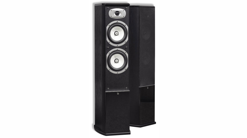

Roth Audio Oli 4 to kolumna o zdrowych proporcjach i wymiarach, już trzecia w tym teście z układem dwuipółdrożnym (obok Energy CF-50 i Magnata Quantum 555), ale dopiero ta wygląda klasycznie, z jednym nisko-średniotonowym i jednym niskotonowym o takiej samej średnicy, umieszczonymi jeden nad drugim, pod głośnikiem wysokotonowym. Tweeter to jednocalowa tekstylna kopułka, przed którą utworzono krótką tubkę.
Oczywiście bliżej wysokotonowego zajął miejsce nisko-średniotonowy. Ich membrany wykonano z białej plecionki z włókna szklanego, nie są więc bardzo sztywne, ale dobrze rozpraszają rezonanse fal stojących. W środku znajduje się korektor fazy, który teoretycznie poprawia charakterystykę w zakresie średnich częstotliwości. Głośnikowi niskotonowemu bardziej przydałaby się usztywniająca nakładka przeciwpyłowa, ale takie specjalizacje widzimy dopiero w droższych konstrukcjach.

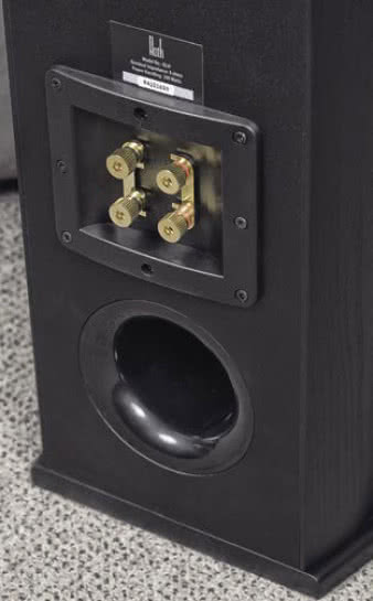

Obydwa głośniki pracują we wspólnej komorze bas-refleks, z otworem wyprowadzonym z tyłu, i to w dodatku nad samą podłogą, poniżej terminala przyłączeniowego. Ten jest podwójny i trochę bardziej elegancki od spotkanych w pozostałych modelach tego testu. Cokół subtelnie wychodzi poza obrys skrzynki, która z zewnątrz też nie jest dokładnie prostopadłościanem - w pobliżu ścianek przedniej i tylnej boki są delikatnie wyprofilowane.
