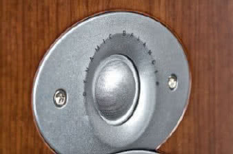

Wysokotonowy, choć jego srebrzysty kolor może nieco dezorientować, ma zasadniczo kopułkę tekstylną (producent nazywa ją "Silk Polymer Composite), o standardowej średnicy 25 mm, z małym magnesem neodymowym, który pozwolił zmniejszyć wymiary frontu w taki sposób ("spłaszczyć" go), aby możliwe było dosunięcie do średniotonowego (co ma znaczenie dla dobrych charakterystyk kierunkowych).

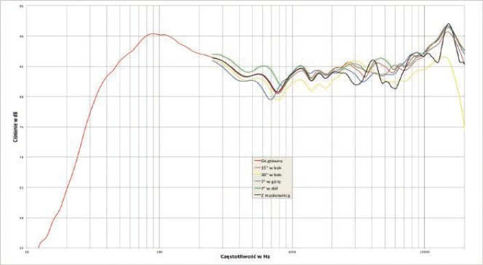

Charakterystyka RTi A7 pokazuje jeszcze inny styl, inny sposób eksponowania skrajów pasma, niż w przypadku SAG-320 i SE 3; tym razem szeroki zakres częstotliwości średnich prowadzony jest dość liniowo, z zawahaniem nieco poniżej 1 kHz, zmieniającym się na różnych osiach pomiaru - widząc to, możemy rekomendować raczej niską pozycję słuchacza, gdyż na osi -7O przebieg w tym zakresie jest lepszy niż na osi głównej, a tym bardziej na osi +7O.
Co ciekawe, powyżej 1 kHz, gdzie wrażliwość na zamianę kąta jest większa, zbieżność charakterystyk jest już bardzo dobra (oprócz ustawienia pod największym badanym kątem 30O). Na górze pasma wzmocniony jest zakres dopiero powyżej 10 kHz; bas promowany jest bardziej zdecydowanie, już od 300 Hz, osiąga najwyższy poziom w okolicach 100 Hz, a poniżej opada początkowo dość łagodnie, dzięki czemu punkt -6 dB lokuje się nisko - przy ok. 33 Hz. Maskownica wpływa na charakterystykę może nie dramatycznie, ale na tyle znacząco i niekorzystnie, że lepiej ją zdjąć.

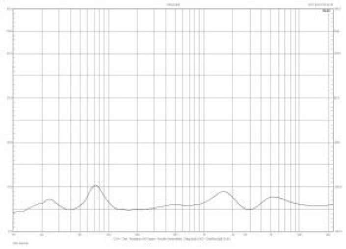

Czułość (efektywność napięciowa) jest umiarkowana, średni poziom 86 dB dla tak okazałej kolumny nie jest wynikiem imponującym, ale na usprawiedliwienie trzeba powiedzieć, że impedancja znamionowa wynosi 6 omów (minima na poziomie 5 omów), więc po przeliczeniu na efektywność mocową wynik będzie zupełnie dobry. Kolumny te nie sprawią więc kłopotu żadnemu wzmacniaczowi, choć nie rykną przy potencjometrze ustawionym na "wczesnych godzinach".
