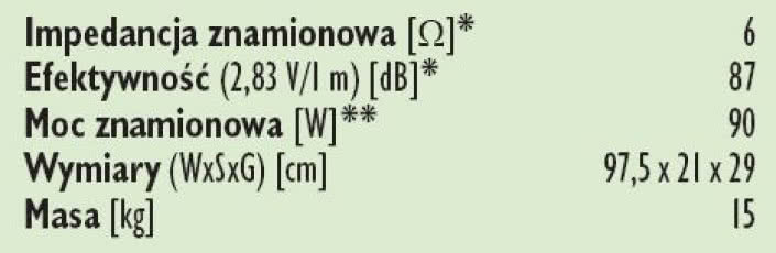

Moc wzmacniacza [W] 90
Wymiary [cm] 97,5 x 21 x 29
Rodzaj głośników W
Efektywność [dB] 87
Impedancja (Ω) 6

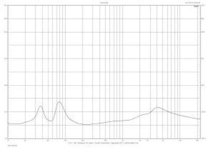

Elac "wchodzi w szczegóły" w informacjach dotyczących parametrów, i robi to dość rzetelnie, podając np., że minimalna wartość impedancji pojawia się przy 220 Hz i wynosi 5 omów, a (w związku z tym) impedancja znamionowa to 6 omów. Trudno cokolwiek zarzucić takiej sekwencji, zwłaszcza gdy na zmierzonej charakterystyce impedancji zgadza się wartość owego minimum.
Już wiemy, że kolumny Elac FS 187 to elektrycznie nietrudne obciążenie, podobne do Ikona 6 mkII, tylko o nieco niższej efektywności - ale 87 dB czułości przy 6 omach to wciąż bardzo dobry wynik (producent podaje 88 dB, tylko - jednodecybelowa różnica jest wręcz godna uznania). To kolejna kolumna, którą można podłączyć praktycznie do wszystkiego - wszystkiego, co dostarcza chociaż kilkanaście watów...

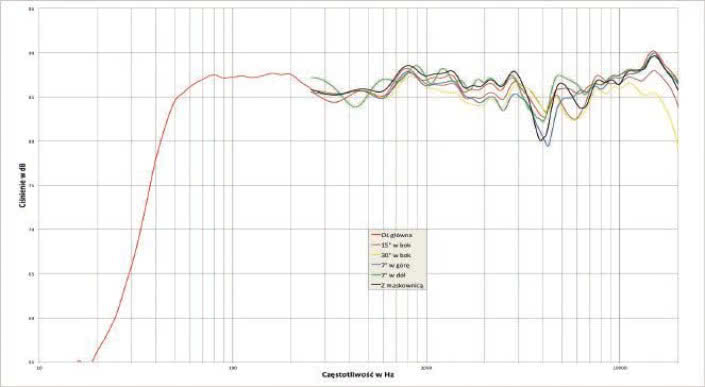

Charakterystyka przetwarzania może się spodobać zwolennikom liniowości, tym razem nie widać nawet lekkiego eksponowania niskich częstotliwości, a wysokich-tylko przy 15 kHz widać minimalną górkę. To kolejny przykład, jak niewiele mają z rzeczywistością pokutujące wciąż opinie o "niemieckim brzmieniu", związanym z charakterystyką w kształcie wanny.
Producent podaje pasmo od 36 Hz, w naszych pomiarach spadek -6 dB pojawił się nieco wyżej, przy 44 Hz. Zbieżność charakterystyk zmierzonych pod różnymi kątami jest dobra, a rozpraszanie wysokich częstotliwości doskonałe - nawet pod kątem 30O charakterystyka utrzymuje dobry poziom aż do 15 kHz, chociaż można dostrzec, że w zakresie średnich częstotliwości nieco wyższy poziom uzyskujemy siadając nieco wyżej, wtedy jednak pojawia się dołek przy 4 kHz-Ale to duperele. Owszem, maskownicę lepiej zdjąć, lecz i ona nie jest źródłem jakiegoś dramatu. Doskonale zestrojone kolumienki.
