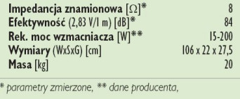

Moc wzmacniacza [W] 15-200
Wymiary [cm] 106 x 22 x 27,5
Typ obudowy br-p
Rodzaj głośników W
Efektywność [dB] 84
Impedancja (Ω) 4

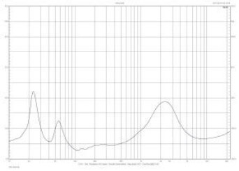

Wracamy do kolumn francuskich, a więc też do nieco schizofrenicznych (albo zgodnych z jakąś francuską normą) danych producentów, dostarczających nam jednym tchem informację o 8-omowej impedancji znamionowej i o minimum impedancji mającym wartość często niższą od 4 omów. Ekstremalnym przykładem świecą Chorusy 726 V, gdzie minimum wynosi 2,9 oma (tak właśnie podaje Focal, nawet nie zaokrąglając do 3 omów...), i to w prądożernych okolicach 100 Hz, co ochoczo potwierdzamy.
Owe 2,9 oma to twardy fakt, ale impedancja znamionowa nie jest wcale twardym orzechem do zgryzienia - z takim minimum "należą się" co najwyżej 4 omy, i to przy odrobinie dobrej woli... bo złośliwie moglibyśmy się upierać, że to podpada już pod standard (niestosowany) 3 omów. Tym razem nie powiemy więc, że to ciastko z kremem dla każdego wzmacniacza, a z amplitunerami AV naprawdę trzeba uważać...

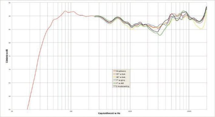

Jeżeli już jednak wzmacniacz będzie w stanie dostarczyć więcej mocy, to wraz z nią uzyskamy wysoki poziom ciśnienia - czułość Chorusa 726 V sięga 90 dB (to jednak nie efektywność, bo zmierzona przy napięciu 2,83 V, dającym na impedancji niższej od 4 omów ponad 2 W, a nie "regulaminowy" 1 W). Z charakterystyką przetwarzania Chorus 726 V też radzi sobie w sposób firmowy, znany już z innych modeli tej serii.
Znamienne jest wyeksponowanie zakresu 5-10 kHz, czyli "dolnej góry", i poprzedzające je lekkie obniżenie poziomu w okolicach 3 kHz, zależne od osi - większe pod kątem -7O (w dół). Rozpraszanie na samym skraju pasma, nawet pod kątem 30O, jest wyśmienite - to znana zaleta wklęsłych kopułek, chociaż tę zastosowaną w Chorusach obciąża słaba liniowość i typowy dla "metalowców" pik przy 20 kHz.
W zakresie niskotonowym charakterystyka wygląda bardzo zdrowo, w okolicach 100 Hz ma wysoki poziom (na co "zapracowało" minimum impedancji), powoli zwiększa nachylenie i punkt -6 dB pojawia się nieco poniżej 40 Hz (i tu się z producentem możemy zgodzić - podaje 39 Hz).
