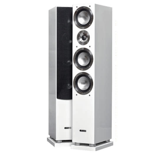

Seria Chrono, chyba wciąż najmłodsza w katalogu Cantona, w ciągu kilku lat stała się najważniejsza i zajęła środek oferty. Jakiś czas temu podzieliła się na dwie serie - Chrono i Chrono SL, a bardzo niedawno, co pokazano po raz pierwszy bodajże na tegorocznej berlińskiej IFA, doszła do tego jeszcze seria Chrono CL.
Różni je nie tyle technika, co sposób wykończenia obudów. Modele serii Chrono ("zwykłej") są najskromniejsze, ale i wyraźnie najtańsze, co za chwilę zobaczymy dobitnie na przykładzie testowanego modelu.
Trzeba jednak wyjaśnić, że na naszych zdjęciach pojawia się model SL 580 DC, a nie 508.2 DC; różnica w wykonaniu polega na tym, że Canton CHRONO 508.2 DC, choć mają front lakierowany na wysoki połysk, to resztę obudowy - oklejoną folią (dostępne są wersje biała i czarna); jak widać na zdjęciach, SL 580 DC mają całą obudowę w błyszczącym lakierze (również białą lub czarną), a w najnowszej, tegorocznej edycji serii SL z indeksem 2 (np. SL 580.2 DC), maskownice są mocowane na magnesy (w serii Chrono standardowej, mimo indeksu 2, wciąż na kołki).
Seria CL
Z kolei seria CL oklejana jest naturalnym fornirem (wiśniowym), ma subtelniejsze aluminiowe aplikacje i maskownice na magnesy. Jednak za te estetyczne udoskonalenia trzeba słono zapłacić: CL 580.2 DC, tak jak SL 580.2 DC, kosztują 7400 zł za parę, podczas gdy Canton CHRONO 508.2 DC tylko 5000 zł.
Do testu (który odbył się wiosną) przyjechały SL 580 DC, gdyż kosztowały wówczas 6000 zł i mieściły się w zakreślonych dla tego testu granicach; teraz upewniłem się, najpierw w dokładnych danych technicznych, a potem rozmawiając z przedstawicielem Cantona na IFA, że analogiczne modele tych trzech serii (a więc np. Canton CHRONO 508.2 DC, CL 580.2 DC i SL 580.2 DC) nie różnią się w sferze technicznej (a więc i brzmieniowej), a jedynie wzorniczej, nie musiałem więc od nowa testować Canton CHRONO 508.2 DC, potrzebne było tylko powyższe wyjaśnienie.
Powyżej "trójserii" Chrono są droższe Karaty, Vento i najlepsze Reference (nie Referenz!), poniżej GLE i CD, a równolegle leciwe Ergo. Właśnie Ergo przez wiele lat były esencją Cantona, dzisiaj ich bardzo konserwatywny design jest zarówno nienowoczesny, jak i nobliwy - i pewnie wciąż atrakcyjny dla wielu lojalnych niemieckich klientów, stąd seria wciąż pozostaje w ofercie, ale lokomotywą z pewnością są już błyszczące mniej lub bardziej Chrono.

To układ trójdrożny w od dawna znanej i wciąż preferowanej przez Cantona konfiguracji - ze średniotonowym powyżej wysokotonowego. Dla wielu (choć nie wszystkich) współczesnych konstrukcji Cantona znamienne jest też to, że głośnik średniotonowy ma taką samą średnicę jak niskotonowe, co zresztą ani trochę nie dziwi w sytuacji, gdy te ostatnie mają średnicę tylko 16 cm; to z kolei pozwala kolumnie zachować szczupłą sylwetkę (całkowita szerokość 17 cm).
Zastosowano wspólny dla konstrukcji wolnostojących najnowszych serii (wszystkie trzy Chrono, Vento i Reference) bas-refleks z wylotem schowanym w dolnej ściance, promieniującym przez prześwit między skrzynką a odsuniętym cokołem.
Wreszcie dla wszystkich obecnych konstrukcji Cantona charakterystyczne jest zastosowanie membran aluminiowych (w przypadku kopułki wysokotonowej - aluminiowo-manganowej).

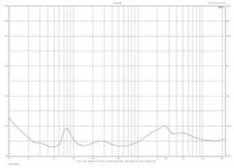

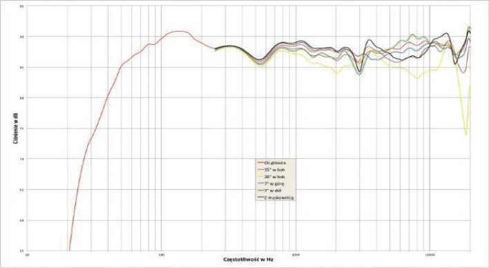

To pouczający kontrast... W przeciwieństwie do Cabasse, które w swoim katalogu podało dla Alderney dość wąskie pasmo (od 59 Hz), podczas gdy w naszych pomiarach kolumny te sięgnęły znacznie niżej (40 Hz), Canton obiecuje gruszki na wierzbie - kolumny 508.2 miałyby grać już od 25 Hz... i grają, tyle że przy spadku -20 dB; być może uwzględnia to jakaś norma DIN, ale wedle naszych ustaleń, spadek -6 dB następuje przy ok. 45 Hz - i tak nieźle, zwłaszcza biorąc pod uwagę technikę DC - zastosowanie fi ltra górnoprzepustowego.
Godny uznania jest wysoki poziom czułości - 89 dB - który wręcz fascynuje na tle danych katalogowych - 87,5 dB - gdyż nie zdarzyło się jeszcze, aby jakiś producent tego parametru nie przeszacował, a co dopiero niedoszacował; jednak kiedy uwzględnimy, że Canton uzupełnia to informacją "1W, 1m", a my przykładamy zawsze 2,83V, co przy impedancji 4-omowej oznacza 2 W, wtedy sytuacja się mniej więcej wyjaśni. Skądinąd w czysto niemieckim stylu Canton przedstawia impedancję znamionową: "4...8 ohms", a przecież 3,5-omowe minimum przy 150 Hz, a tym bardziej 3-omowe przy 50 Hz, determinuje 4-omową impedancję znamionową. Lekki wzrost poniżej 30 Hz to objaw działania filtra górnoprzepustowego.
Pisząc o niemieckim stylu trudno inaczej, niż tylko pochlebnie, skomentować charakterystykę przetwarzania - bardzo dobrze zrównoważoną w całym pasmie, tylko z lokalnymi osłabieniami, ale i wraz z nimi, na osi głównej, utrzymujemy się w polu +/- 2,5 dB już od 55 Hz aż do granicy pomiaru przy 20 Hz. Na innych osiach też zmienia się bardzo niewiele, dopiero największy badany kąt 30O wnosi typowe obniżenie, choć - co ciekawe - nie tylko w zakresie wysokotonowym, ale też średniotonowym. Najlepiej to wygląda na osi głównej, nieco powyżej (+/7O), ew. lekko w bok (15O), zwłaszcza bez maskownicy, jednak i ona nie jest wielkim problemem. Profesjonalnie, dokładnie zestrojone kolumny.
