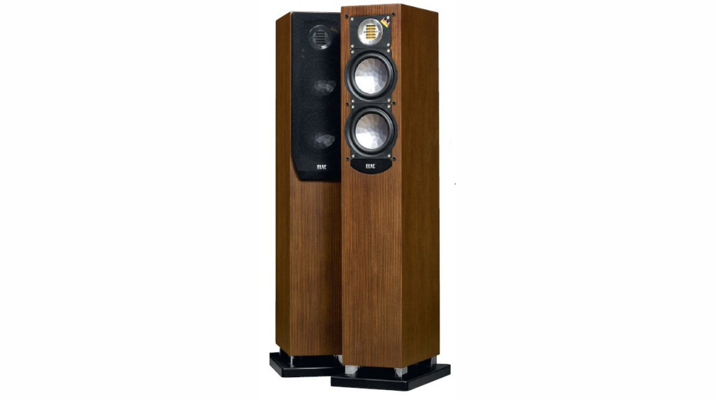

Zbierając kolumny do przedstawianego testu, namierzyliśmy dwa Elaki, które pasowały tu ze względu na cenę - FS 247 oraz FS 189. Gdybyśmy dostali te drugie, byłyby to najbardziej okazałe modele w tym teście. Dystrybutor wybrał jednak te pierwsze... i - jak się dalej okaże - nie popełnił zasadniczego błędu, chociaż na pierwszy rzut oka zaryzykował, gdyż FS 247 są zdecydowanie najmniejszymi kolumnami w grupie.
Niewielka, ale pięknie wykonana konstrukcja dwuipółdrożna.
Wzorowe wyrównanie i stabilność charakterystyki. Czułość umiarkowana - 86 dB przy 4 omach.

Elac FS 247 to najtańsza kolumna wolnostojąca serii 240, dwie większe to FS 248 i FS 249; są bardzo ciekawe o tyle, że chociaż zajmują określone miejsca w hierarchii, wskazywane przez ich symbole, to pierwsza z nich wcale wyraźnie nie ustępuje drugiej; FS 248 to bardzo smukła, wysoka konstrukcja z trzema 15-cm niskotonowymi, 14-cm średniotonowym i JET-em, natomiast FS 249, zamiast trzech "15-tek", ma dwie "18-tki", w obudowie nieco niższej i szerszej.
FS 247 - to kolumna znacznie niższa od FS 248, podobnie jak ona szczupła, wszystko ma tu jednak zdrowe proporcje, właściwe zastosowanemu układowi głośnikowemu. Modele podstawkowe mniejszy i większy noszą symbole BS 243 oraz BS 244, wreszcie centralny - CC 241.
Seria 240 jest dostępna w dwóch wersjach - standardowej i "Black Edition". Ta druga wyróżnia się nie tylko czarnym lakierem fortepianowym, ale też czarnym kolorem "kryształowych" membran.
Wykonanie standardowe też jest niczego sobie - obudowa pozornie skromna, bo niewielka i regularnie prostopadłościenna, jest wykończona naprawdę "słodko" naturalnym fornirem. Ma delikatnie zaokrąglone krawędzie, lakierowanie wygładza powierzchnię forniru. Do testu dostarczono wersję w okleinie wiśniowej.

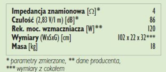

ELAC FS 247
Moc wzmacniacza [W] 120
Wymiary [cm] 102 x 22 x 32***
Typ obudowy br-t
Rodzaj głośników W
Efektywność [dB] 86
Impedancja (Ω) 4

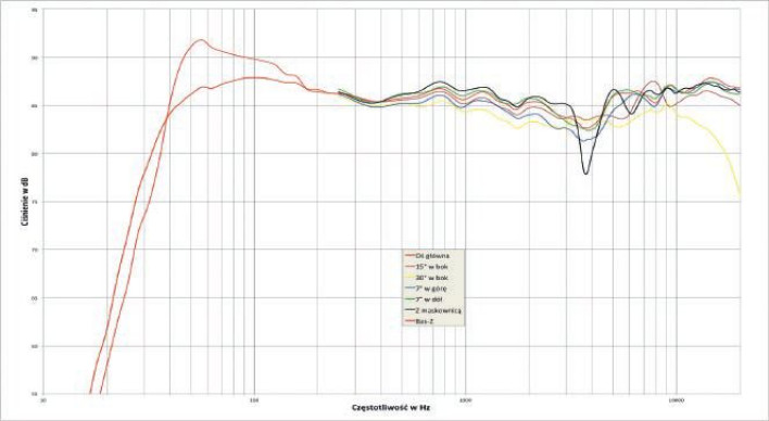

Miesiąc temu, w teście też sześciu (nieco tańszych) kolumn mieliśmy aż trzy takie przypadki, teraz tylko jeden, lecz dzięki niemu możemy przypomnieć, jak poważne skutki na charakterystyce przetwarzania przynosi zmiana częstotliwości rezonansowej bas-refleksu - "tylko" poprzez zmianę powierzchni otworu lub długości tunelu, bez zmiany objętości obudowy.

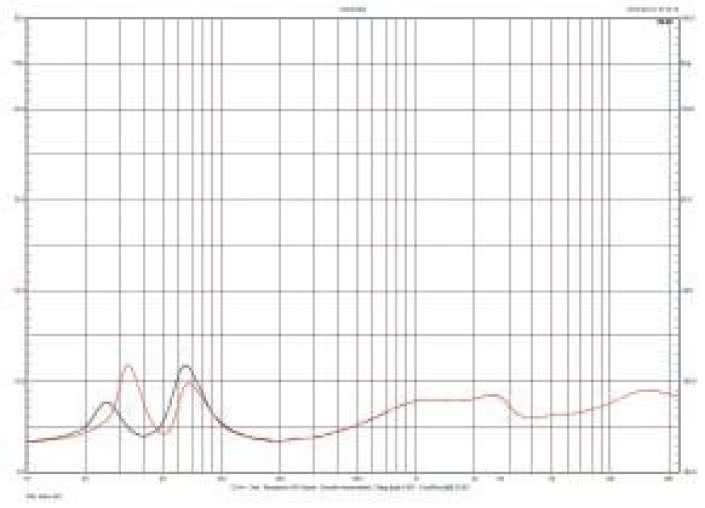

Zacznijmy jednak od charakterystyki impedancji, na której odznaczy się również działanie tej regulacji. W zakresie niskich częstotliwości widać przecinające się dwie krzywe; czerwona ma wierzchołki leżące przy wyższych częstotliwościach, a minimum między nimi - przy 50 Hz - namierza nam częstotliwość rezonansową obudowy (bas-refl eksu); po zamknięciu górnego otworu przesuwają się wierzchołki, a wraz z nimi minimum między nimi - do 40 Hz, to "nowa" częstotliwość rezonansowa układu. Różnica 10 Hz niby niewielka, a jednak...
Jeszcze chwilę, bo musimy do końca rozprawić się z impedancją. Minimum przy 200 Hz ma wartość 3,5 oma i tu już trudno przekonywać, że oznacza to łatwe obciążenie, choć straszyć też nie ma czym, tym bardziej, że zmienność w całym pasmie ponownie jest niewielka. Efektywność wynosi 86 dB - skromnie, ale wciąż bezproblemowo.
Przechodzimy wreszcie do charakterystyki przetwarzania i trudno nie cieszyć się na taki widok. Abstrahując od wzmocnienia, jakie (celowo) pojawia się przy wyższym strojeniu obudowy, w całym pasmie widać wyśmienite zrównoważenie, a leciutkie osłabienie zakresu 3-4 kHz jest z pewnością zaplanowane. W tych okolicach charakterystyki zmierzone dla różnych kątów lekko się rozchodzą, lecz wciąż trzymają na tyle blisko, że żadnych poważnych ostrzeżeń nie wypada formułować.
Poza jednym - maskownica lokalnie, ale dość ostro, "wcina się" przy 3,8 kHz, wypada ją więc zdjąć. Warto zwrócić uwagę na piękny, gładki przebieg w dwóch najwyższych oktawach, aż do 20 kHz, i bardzo dobre rozpraszanie - dopiero pod kątem 30O charakterystyka opada wyraźnie wcześniej, ale i tak do 10 kHz trzyma się bardzo dobrze. Wróćmy do basu.
Charakterystyki przecinają się przy ok. 40 Hz, ale przewaga niższego strojenia poniżej 40 Hz jest dość delikatna, za to dominacja wyższego strojenia powyżej 50 Hz będzie znacznie silniej determinować charakter brzmienia.
