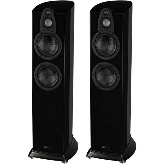

Wykonanie Wharfedale Jade-5, a więc i pozostałych modeli serii, jest olśniewające dla tego zakresu cenowego. A ponieważ znajdujemy się na dość wysokim pułapie, więc w zasadzie i w skali absolutnej trudno byłoby im cokolwiek zarzucić.
Obudowy tej klasy, forniry i detale spotykamy w kolumnach kilkakrotnie droższych. Zróbmy pod tym kątem krótki przegląd trzech modeli dostarczonych do tego testu przez Horn Distribution.
Canton/Ergo wyznacza dobry, znany standard, natomiast Dali/Ikon... na tym tle widać najlepiej, jak wysoko odleciało Wharfedale/Jade. Kolumny są wykonywane w pięciu wersjach wykończenia - w tym w dwóch na wysoki połysk: oczywiście czarny lakier fortepianowy, również błyszczący "burgundy burr" (coś jak czeczota mahoniowa), rosewood (palisander), "vintage cherry" (wiśnia) i czarny dąb - czyli fornir dębowy polakierowany na czarno (taką właśnie wersję dostaliśmy do testu).

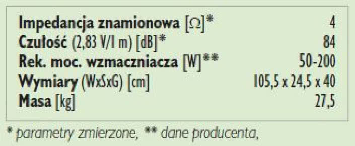

WHARFEDALE JADE-5
Moc wzmacniacza [W] 50-200
Wymiary [cm] 105,5 x 24,5 x 40
Rodzaj głośników W
Efektywność [dB] 84
Impedancja (Ω) 4

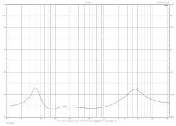

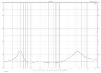

Kolumna Wharfedale przynosi na koniec testu radykalną odmianę w zakresie niskotonowym - zamiast bas-refleksu, pojawia się obudowa z otworem stratnym. W pomiarach (zarówno na charakterystyce impedancji, jak też na charakterystyce przetwarzania) jej działanie przypomina jednak obudowę zamkniętą.
Identyfi kujemyją po pojedynczym wierzchołku impedancji w zakresie niskotonowym, który wskazuje jednocześnie na częstotliwość rezonansową głośnika (w danej obudowie). W tym przypadku pojawia się on przy 40 Hz - dostatecznie nisko, aby oczekiwać dobrego przetwarzania basu. Impedancja znamionowa to 4 omy, ustalone na podstawie 3,5-omowego minimum przy 80 Hz; ponownie niewielka zmienność (jak w większości kolumn tego testu) pozwala uznać, że mimo niskiej impedancji, Jade-5 nie będą bardzo trudnym obciążeniem.

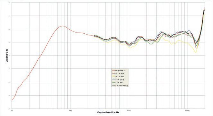

Zakres niskotonowy na charakterystyce przetwarzania pokazuje typowe dla obudowy zamkniętej, mniejsze niż dla bas-refl eksu, nachylenie zbocza - 12 dB/okt; dzięki temu spadek -6 dB względem poziomu średniego pojawia się nisko, przy 35 Hz, co szczególnie w przypadku obudowy zamkniętej jest rezultatem godnym uznania.
Pojawia się jednak cena, jaką trzeba za to zapłacić - niska czułość, wynosząca tylko 84 dB. Do roboty trzeba zaprząc mocny wzmacniacz, myślę że co najmniej 50-watowy. I nie chodzi o to, aby takie kolumny "wysterować", "napędzić", "pociągnąć", czy "dać im radę", ale po prostu o to, żeby można było zagrać nimi odpowiednio głośno - przynajmniej od czasu do czasu.
W zakresie średnio-wysokotonowym kształt charakterystyki jest trochę nietypowy, bowiem często spotykane, z premedytacją wywoływane osłabienie "wyższego środka" tym razem przesunięto nieco w dół pasma, w okolice 1 kHz, a już od 3,5 kHz zaczyna się obszar lekko wyeksponowanych wysokich częstotliwości.
W najwyższej oktawie widać typowe dla kopułek metalowych, tutaj wręcz modelowe (co nie oznacza że pożądane) zachowanie - najpierw osłabienie, a potem wysoki pik "break-upu". Poza charakterystyką z osi 30O, pozostałe leżą bardzo blisko siebie, nie trzeba więc kolumn ustawiać bardzo precyzyjnie ani szczególnie dbać o wysokość, na jakiej będzie się znajdowała głowa słuchacza. Również maskownice nie wyrządzają żadnej szkody, co zupełnie nie dziwi, wziąwszy pod uwagę ich konstrukcję.
