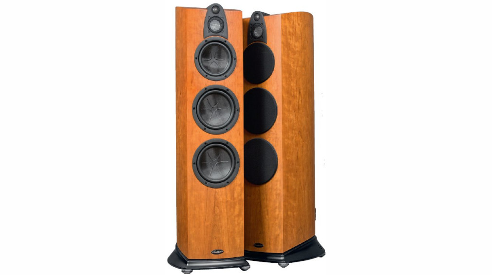

Jade-7 - potężne nie tylko pod względem gabarytów obudowy, ale również rozwiniętego, czterodrożnego układu głośnikowego, są dalekie od wszelkiego minimalizmu. Pokazują potencjał zarówno "ilościowy", jak i jakościowy. Firma przeskoczyła poprzeczkę, którą sama zawiesiła sobie bardzo wysoko.
Potężna, rozbudowana (czterodrożna!) i w szczegółach dopracowana konstrukcja, godna miana hi-endowej. Duży wybór wersji wykończeniowych (również lakier fortepianowy).
Dobre zrównoważenie i stabilność na różnych osiach. Impedancja 4 omy, czułość 86 dB.

Wharfedale Jade-7 atakują konkurentów i naszą wrażliwość z wielu stron - są wyraźnie większe, solidności dowodzi choćby ich masa, mają wysublimowany kształt, wykończone są albo naturalną okleiną, albo lakierem fortepianowym, wreszcie popisują się ponadprzeciętnie rozwiniętym systemem głośnikowym.

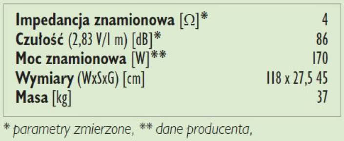

WHARFEDALE JADE 7
Moc wzmacniacza [W] 170
Wymiary [cm] 118 x 27,5 45
Rodzaj głośników W
Efektywność [dB] 86
Impedancja (Ω) 4

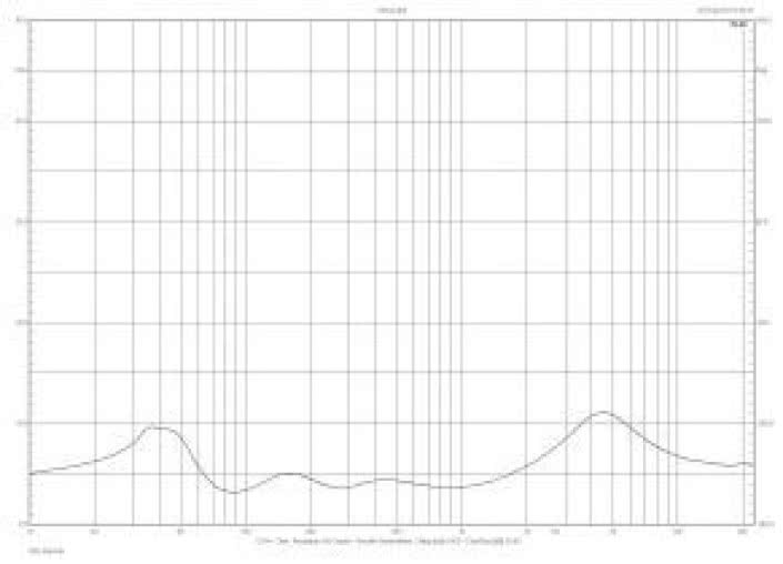

Nie jest łatwo zawyrokować, czy Jade-7 od strony impedancji są obciążeniem "wygodnym" czy "trudnym". Z jednej strony minimum w okolicach 100 Hz ma wartość 3 omów, z drugiej - zmienność charakterystyki w całym pasmie nie jest duża, co zmniejsza wysiłek wzmacniacza.
Pewnie większość amplitunerów nie polubi takich kolumn, ale większość "normalnych" wzmacniaczy stereo poradzi sobie z tym łatwo. W zakresie niskich częstotliwości widać pojedyncze, łagodne wzniesienie, wywołane działaniem mocno wytłumionej obudowy. Charakterystyka przetwarzania lekko opada w kierunku wysokich częstotliwości, w okolicach 10 kHz odzyskuje poziom, w najwyższej oktawie widać wyraźne osłabienie poprzedzające "wyskok" przy 20 kHz.

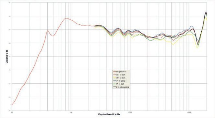

Źródła obydwu efektów są różne, rezonans na skraju pasma wiąże się z efektem "break-upu" metalowej kopułki, a osłabienie przy 14 kHz jest najprawdopodobniej rezultatem interferencji fal na skutek ich odbicia od blisko położonej krawędzi oprawy głośnika.
Pozytywna jest natomiast bliskość wszystkich charakterystyk, zmierzonych na różnych osiach, będąca odzwierciedleniem zarówno szerokiego rozpraszania (również częstotliwości najwyższych), jak i dobrej integracji fazowej na przejściach między poszczególnymi sekcjami (a jest ich niemało - to układ czterodrożny!). Maskownica też ma niewielki wpływ - dzięki jej podzieleniu na delikatne, indywidualne osłonki poszczególnych przetworników.
Swoje tajemnice ma też zakres niskotonowy. Co charakterystyczne dla obudowy zamkniętej, nachylenie zbocza wynosi ok. 12 dB/okt., ale pojawia się na nim niespodziewany szpic, przy 40 Hz; jego źródłem nie jest jednak sekcja niskotonowa, lecz przetwornik średniotonowy; to "reakcja" prostego fi ltra górnoprzepustowego ze szczytem impedancji głośnika średniotonowego przy jego rezonansie... Czułość jest umiarkowana - 86 dB.
