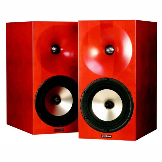

Finlandia wydaje się dość egzotycznym źródłem pochodzenia sprzętu audio, ale w przeszłości "zaliczyliśmy" już zespoły głośnikowe stamtąd sprowadzone. Były to kolumny firmy Gradient i, co ciekawe, miały one w swoich założeniach konstrukcyjnych wspólny mianownik z niektórymi Amphionami. Finowie, chociaż nie mają zamiaru być głośnikową potęgą (a w każdym razie tymczasem nie mają na to szans), to kiedy już wtrącają swoje trzy grosze, pokazują własne wielce oryginalne pomysły.
Idealnie wykonana obudowa z efektowną tubą dla głośnika wysokotonowego. Dobre przetworniki i elementy zwrotnicy. Oryginalna koncepcja akustyczna.
Bardzo lekkie wyeksponowanie skrajów pasma, doskonała liniowość w głównej części pasma. 8-omowa impedancja, umiarkowana efektywność.

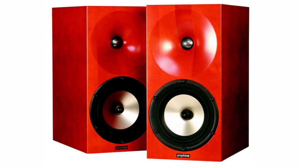

W projekcie przedniej ścianki zrezygnowano nawet z maskownic, co może zmartwić najbardziej przezornych użytkowników obawiających się o destrukcyjne zapędy dzieci, kotów i innych podobnie drapieżnych stworzeń, ale wskazuje to na bezkompromisowe podejście do jakości dźwięku (praktycznie każda maskownica, w większym czy mniejszym stopniu, zaburza charakterystykę przetwarzania), a także ucieszy świadomych tego zjawiska estetów- perfekcjonistów, których rażą "piegi" typowych uchwytów na maskownice.
Firma nie jest jednak w tej sprawie konsekwentna - większość modeli jest uzbrojona w maskownice, jeżeli więc jest to dla kogoś sprawa priorytetowa, zawsze znajdzie coś dla siebie w ofercie Amphiona. Firma proponuje trzy konstrukcje podstawkowe, Amphion Argon^2 jest wśród nich największy, bardzo niewiele różni się od niego model Origo wyposażony w taki sam zestaw przetworników, w obudowie o 2 cm płytszej, zorientowanej poziomo (sugestia użycia w roli głośnika centralnego?), i z maskownicą.

Od najmniejszego Helium do największego Kryptona, wszystkie konstrukcje Amphiona mają niezwykły głośnik wysokotonowy. Sam przetwornik jest typową 25-mm aluminiową kopułką, ale przed nią uformowano w przedniej ściance okazałą tubę. Akustyczne cele zastosowania tego układu są wielorakie, ale pomysł okazuje się doskonały również ze względu na design.
Sposób wykonania tuby sugeruje, że przednia ścianka ma grubość jeszcze większą od głębokości tuby, czyli ładnych kilka centymetrów, bo na powierzchni wyprofilowania widać kontynuację tych samych fragmentów drewna. Jednak to sprytna sztuczka stolarska (nota bene wymagająca sporych umiejętności), front obudowy ma zasadniczo grubość 2 cm, a został pogrubiony tylko w obrębie wysokotonowej tuby.
Wylot tubowego wyprofilowania osiąga średnicę 18 cm (taką samą, jak kosz głośnika nisko-średniotonowego), a więc w zasadzie maksymalnie wykorzystuje całą szerokość przedniej ścianki. Z dwoma okręgami podobnej średnicy mamy widok zupełnie inny niż w przypadku konwencjonalnych układów dwudrożnych, gdzie obudowa głośnika wysokotonowego jest wyraźnie mniejsza.

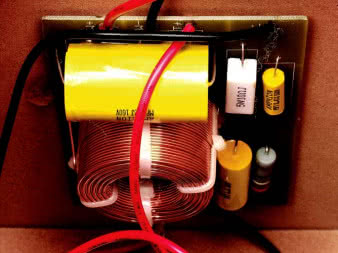

Wróćmy do bardzo niskiej częstotliwości podziału - nawet przy pomocy tuby elektryczna częstotliwość graniczna filtra też prawdopodobnie jest dość niska, co wraz z łagodnym filtrowaniem mocno obciąża głośnik wysokotonowy. Kwestia druga wiąże się już z głośnikiem nisko-średniotonowym, który ma membranę aluminiową. W takim razie, gdzieś na skraju jego użytecznego pasma, nawet daleko powyżej częstotliwości podziału (zwłaszcza w tym przypadku), występuje rezonans, który byłoby łatwo stłumić działaniem filtra wyższego rzędu.
Ale i stosując filtr 1. rzędu, jest na to sposób - dodatkowy filtr-pułapka, albo w postaci kompletnego, równoległego do głośnika obwodu RLC, albo bocznikującego filtrującą cewkę obwodu RC. Tak prawdopodobnie rozwiązano to w układzie elektrycznym Amphion Argon^2, bo na zdjęciu zwrotnicy widać tylko jedną, dużą główną cewkę (właściwy filtr 1. rzędu głośnika wysokotonowego), a kondensatorów nie brakuje. A że z potencjalnym problemem poradzono sobie całkowicie, dokumentują pomiary naszego laboratorium - na charakterystyce przetwarzania nie ma nawet śladu rezonansów.

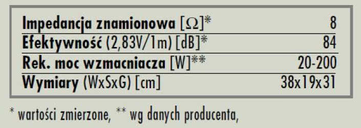

AMPHION ARGON^2
Moc wzmacniacza [W] 20-200
Wymiary [cm] 38x19x31
Typ obudowy br-t
Rodzaj głośników P
Efektywność [dB] 84
Impedancja (Ω) 8

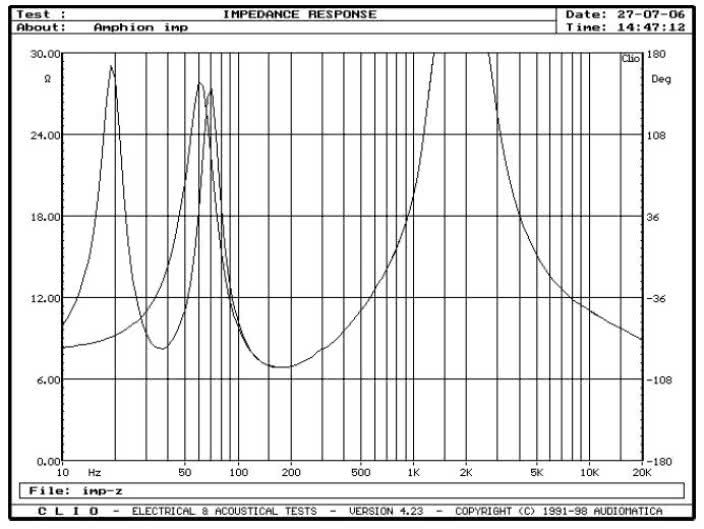

Od producenta dowiadujemy się, że impedancja znamionowa wynosi 8Ω, a efektywność 87dB. Mimo że taka efektywność nie wydaje się bardzo wysoka, to jednak przy 8-omowej impedancji, w przypadku małej dwudrożnej konstrukcji podstawkowej, nadal jest mało prawdopodobna. Inna sprawa, że już niemal odruchowo podejrzewamy, że konstrukcja deklarowana jako 8- omowa, w rzeczywistości okaże się 4-omowa. A jednak... wyprzedzając wypadki zdradzę, że aż połowa z sześciu testowanych monitorów naprawdę jest 8-omowa.
Rys. 1. przedstawia charakterystykę modułu impedancji, z której wynika, że minimalna wartość, pojawiająca się przy ok. 180 Hz, wynosi ok. 7Ω. Mamy do czynienia z konstrukcją bez wątpienia znamionowo 8-omową. W tej sytuacji nie możemy oczekiwać wybujałej efektywności i wynik osiągnięty na poziomie 84 dB należy uznać za zupełnie przyzwoity. W zakresie niskich częstotliwości widać przebiegi dla bas-refleksu pracującego i zamkniętego (wówczas mamy pojedynczy wierzchołek przy 60Hz).

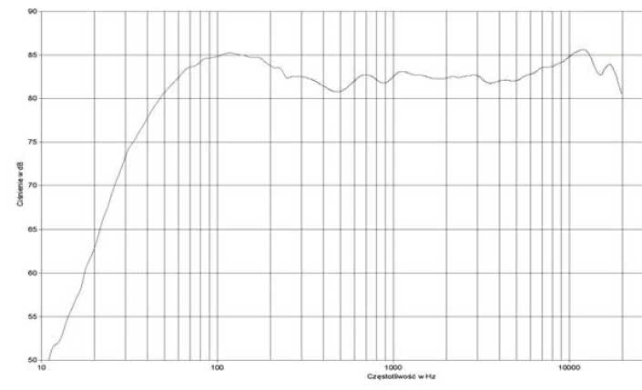

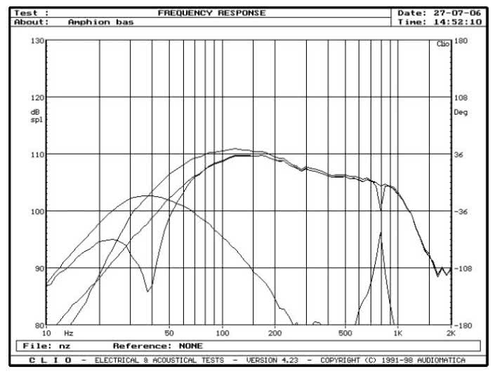

Charakterystyka przetwarzania (rys. 2.) wygląda bardzo elegancko, i chociaż trochę brakuje jej do pełnej liniowości, to przecież lekkie wyeksponowanie skrajów pasma jest akceptowalne i często świadomie stosowane przez konstruktorów. Mimo to w szerokim zakresie 50Hz - 20kHz charakterystyka utrzymuje się w granicach +/- 2,5dB, a przedział 300Hz - 6kHz w wąskiej ścieżce +/-1 dB - liniowość reprodukcji średnich tonów jest referencyjna, żaden inny monitor tego testu takiego wyniku nie osiągnął.

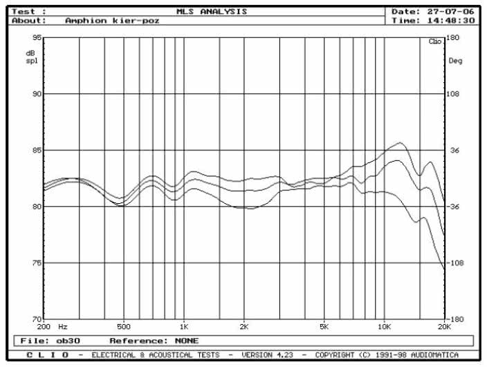

Badanie charakterystyk na trzech różnych osiach w płaszczyźnie poziomej (rys. 3.), dające częściowy wgląd w charakterystyki kierunkowe, nie potwierdza rewelacji o "zuniformizowanym" rozpraszaniu mającym wynikać z optymalnego uzupełniania się głośnika nisko-średniotonowego i utubionego wysokotonowego przy ustaleniu niskiej częstotliwości podziału.
Obrazek jest dość typowy, w zakresie 1 - 3kHz widać rozejście się charakterystyk powodowane skupianiem wiązki przez głośnik nisko-średniotonowy (wraz ze wzrostem częstotliwości), przy ok. 3,5kHz charakterystyki zbiegają się - czyli rozpraszanie jest lepsze, tak jakby dopiero tutaj zaczął działać głośnik wysokotonowy, w tym zakresie nie wywołujący jeszcze skupiania. Zresztą i na krańcu pasma ponowne rozejście się charakterystyk wcale nie jest większe niż dla typowych 25-mm kopułek bez dodatku tub.
Patrząc na charakterystyki przetwarzania, trudno byłoby domyślić się jakiegokolwiek szczególnego rozwiązania konstrukcyjnego. Najbardziej intrygujące jest jednak przypuszczenie, że częstotliwość podziału znajduje się zupełnie gdzie indziej, niż podaje to producent - nie przypada na 1,2kHz, ale lokuje się znacznie wyżej, powyżej 3kHz, czyli tam, gdzie zbiegają się charakterystyki z różnych osi.
Wówczas jeden z punktów firmowej koncepcji akustycznej, mówiący o omijaniu zakresu 2 - 5kHz, żyje tylko na papierze. Ale być może to tuba Amphiona ma tak zmienne charakterystyki kierunkowe. Pozostaje pięknie wyrównana w zakresie średnich tonów charakterystyka przetwarzania i to przy zastosowaniu filtrów 1. rzędu, a także niemożliwa do zweryfikowania naszymi pomiarami liniowa charakterystyka fazowa.

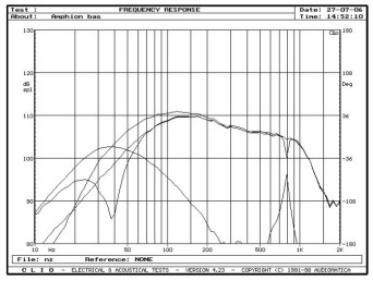

Bas-refleks dostrojono do 40Hz, charakterystyka ciśnienia z otworu tworzy przy tej częstotliwości łagodny wierzchołek, a charakterystyka wypadkowa powoli zwiększa nachylenie - to przesłanki dla dobrych charakterystyk impulsowych. Oczywiście jeszcze lepsze będzie miała obudowa w wersji zamkniętej, ale kosztem znacznie niższej efektywności.
