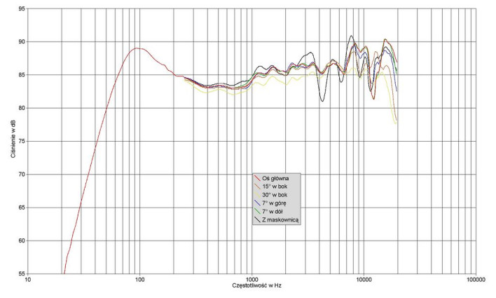

Laboratorium Charakterystyka przenoszenia lekko wznosząca, bardzo dobra zbieżność dla różnych osi pomiaru dzięki Uni-Q, dopiero pod kątem 30O widać różnicę, która jednak prowadzi do najlepszej równowagi zakresu średnio-wysokotonowego. Łatwa, 6-omowa impedancja, dobra efektywność.

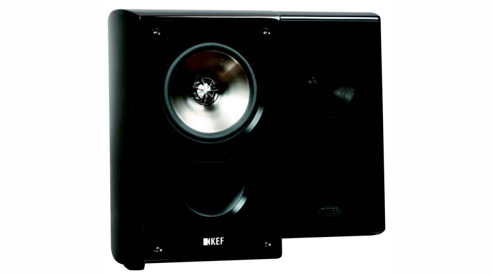

Wszystko co się tu dzieje, to tylko lekkie wygięcie bocznych ścianek (której jednak nie łączą się z tyłu), ale przede wszystkim rzadko spotykane wygięcie dolnej i górnej.
Ważnym elementem jest też front - zasadniczą płytę z MDF-u przykrywa gruby aluminiowy panel, który wygląda efektownie również na sfazowanych krawędziach zewnętrznych, jak też wokół głośnika i otworu bas-refleks.
Wszystkie pozostałe powierzchnie pokryte są lakierem fortepianowym - i chociaż nie przepadam za tym najmodniejszym teraz rozwiązaniem plastycznym, to w tym przypadku sprawdza się ono doskonale.
Błyszczą się też głośniki, wszystko razem wygląda efektownie i estetycznie. XQ10 nie zaimponują tylko wielkością i masą. Są w tej grupie wyraźnie najmniejsze, są blisko granicy, za którą monitory zaczynamy nazywać minimonitorami.

Specjalna jest też technika. Gdzieś napisałem "głośniki", a tu przecież widać tylko jeden głośnik... audiofile oczywiście nie dadzą się nabrać, a może nawet już ze znudzeniem czytają takie żarty, ale świeżym adeptom - na których wszyscy przecież bardzo liczymy! - wyjaśniam, że przetworniki są tu dwa - dwa w jednym - ponownie spotykamy sztandarowe rozwiązanie KEF-a, czyli koncentryczny układ o firmowej nazwie Uni-Q. To już jego kolejna generacja, w wariancie przeznaczonym specjalnie dla konstrukcji serii XQ.
19 mm kopułka, tak jak w kilku poprzednich wersjach, jest aluminiowa, ale uwagę zwraca umieszczona przed nią nietypowa soczewka akustyczna, z racji swojego kształtu nazwana przez KEF-a "mandarynką". Do tej pory KEF unikał stosowania takich korektorów, które choć mogą poprawiać charakterystyki kierunkowe, to wprowadzają też pewne niekorzystne, pasożytnicze zjawiska.

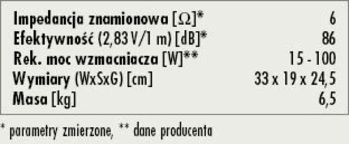

Moc wzmacniacza [W] 15-100
Wymiary [cm] 33x19x24,5
Typ obudowy br-p
Rodzaj głośników P
Efektywność [dB] 86
Impedancja (Ω) 6

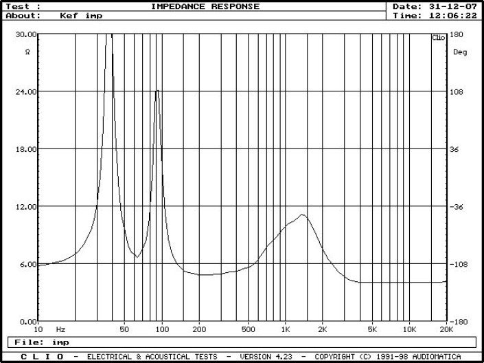

Zacznijmy od impedancji, i w tej sprawie najpierw zapoznajmy się z danymi producenta: tam pod hasłem "impedancja" (ale nie znamionowa czy nominalna) widnieje wartość 8 omów, a zaraz za nią, w nawiasie, podana jest wartość minimalna - 3,2 oma. I mając z tego typu dezynwolturą do czynienia nie po raz pierwszy, może się nam wydawać, że to konstrukcja naprawdę 4-omowa, a wspomniane minimum lokuje się w zakresie nisko-średniotonowym.
Jednak nasz pomiar pokazuje jeszcze inną sytuację - minimum w tym newralgicznym zakresie ma wartość ok. 5 omów, co pozwala uznać XQ10 za konstrukcję znamionowo 6-omową, natomiast najniższy poziom w całym badanym pasmie pojawia się w zakresie wysokich tonów, i nie jest to 3,2 oma, ale ok. 4 omy. W tej sytuacji XQ10, chociaż formalnie wcale nie 8-omowe, są dość łatwym obciążeniem, a do tego osiągają dobrą efektywność 86 dB.

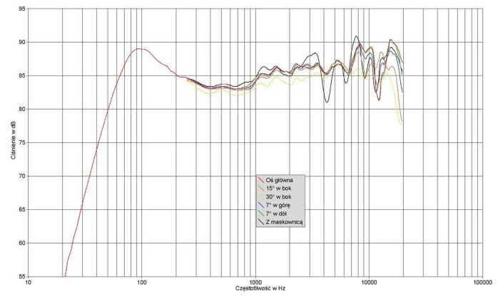

Na charakterystyce impedancji widać też wysokie dostrojenie basrefleksu - do ok. 60 Hz, czego rezultatem, widocznym już na charakterystyce przetwarzania, jest wzmocnienie okolic 100 Hz, przy czym spadek -6 dB (względem średniego poziomu) pojawia się satysfakcjonująco nisko - przy 50 Hz.
W zakresie średnio-wysokotonowym charakterystyka wykazuje lekką tendencję wznoszącą, poziom powyżej 1 kHz jest średnio o 3 dB wyższy niż w zakresie 300 Hz - 1 kHz. Dlatego również pod dużym kątem 30° górna część pasma ma wciąż na tyle wysoki poziom (i do tego wydaje się najlepiej wyrównana), że i w takiej pozycji XQ10 mogą grać dobrze - a może nawet najlepiej. Wyjątkowa zbieżność charakterystyk dla pozostałych osi i brak osłabienia w okolicach częstotliwości podziału wynika z działania koncentrycznego układu przetworników.
