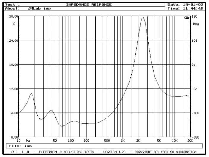

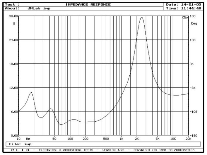

Jak zwykle zaczynamy od impedancji (rys. 1). W zakresie niskich częstotliwości widzimy lekkie falowanie. Diva jest konstrukcją bas-refleks, więc tropimy dwa wierzchołki i minimum między nimi, leżące blisko częstotliwości rezonansowej systemu. Wierzchołki przy 18Hz i 41Hz są spłaszczone, być może przez dodatkowe układy linearyzujące charakterystykę impedancji, ale równie prawdopodobne, że przez obwód głośnika średniotonowego, który - jak dalej pokażemy - "schodzi" bardzo nisko. Szczyt przy 2,5kHz jest wysoki, ale jego zbocza bardzo regularne z obydwu stron. Użyto filtrów o umiarkowanym nachyleniu, prawdopodobnie drugiego rzędu. Ale najważniejsza praktyczna informacja jest taka, że poziom w dość szerokim zakresie 60Hz - 300Hz oscyluje wokół 3Ω, z minimum o wartości ok. 2,5Ω przy 70Hz. Diva oczekuje więc na tranzystorowego partnera o dobrej wydajności, a nie na lampowego cherlaka.

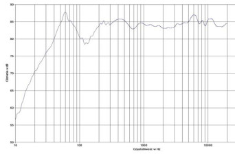

Charakterystyka przetwarzania (rys. 2) biegnie bardzo równo w zakresie średnio-wysokotonowym, mając w zakresie 200Hz-20kHz odchyłkę tylko +/-2dB, a gdyby nie lekka górka przy 6kHz, byłoby nawet +/-1,5dB, ale niepokojące zjawisko widzimy w zakresie niskich tonów. Przy 130Hz pojawia się wyraźna zapadłość, a przy 60Hz wzmocnienie, co prawda nie leżące zdecydowanie powyżej poziomu z zakresu średniowysokotonowego, ale w swoim sąsiedztwie dominujące. Z interpretacją trzeba być ostrożnym, bo mamy do czynienia z konstrukcją z głośnikiem niskotonowy na bocznej ściance, bardzo odsuniętym od średniotonowego, co w warunkach pomieszczenia odsłuchowego, wraz z odbiciami, od ścian, może integrować te zakresy nieco inaczej, niż nasze pomiary.
Faktem jest jednak, że owa zapadłość jest wynikiem pomiarów w polu bliskim wszystkich źródeł niskich częstotliwości (w tym przypadku punkt łączenia charakterystyk mierzonych w polu bliskim i metodą mls znajduje się przy 300Hz, a więc znacznie powyżej obserwowanych zakłóceń, i technika łączenia charakterystyk nie wprowadza przekłamań).

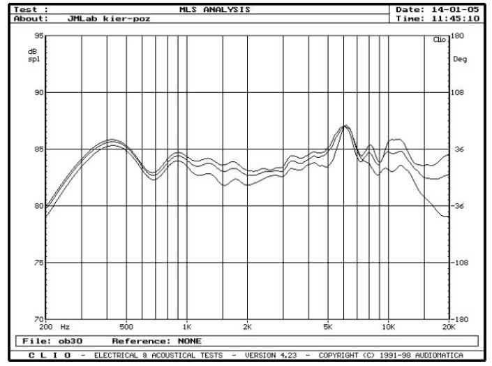

Rys. 3 ilustruje bardzo dobre charakterystyki kierunkowe w płaszczyźnie poziomej - również w zakresie najwyższych częstotliwości. Szkoda tylko, że szpic przy 6kHz ani trochę nie chce się zmniejszyć. Wynika z tego, że jego źródłem jest na pewno głośnik wysokotonowy, który częstotliwości tego zakresu rozprasza doskonale, podczas gdy głośnik średniotonowy skupia już promieniowanie na osi głównej, a więc pik 6kHz topniałby pod kątem 15°, a tym bardziej 30°.

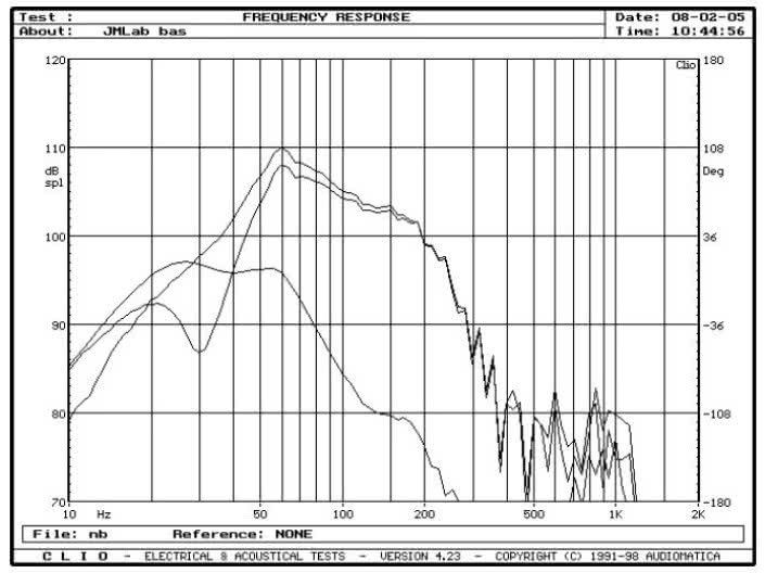

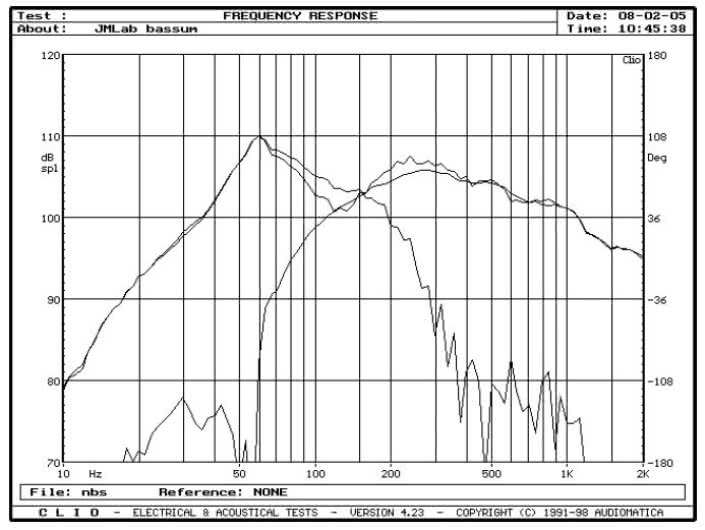

Dokładne badanie źródeł w polu bliskim pokazują rys. 4. i rys. 5. Bas-refleks głośnika niskotonowego dostrojono dokładnie do 30Hz (minimum na charakterystyce głośnika), otwór promieniuje z umiarkowaną siłą w stosunku do "pełnych obrotów" głośnika przy 60Hz, ale najprawdopodobniej szczyt przy 60Hz jest wywołany specyficznym i celowym działaniem filtra dolnoprzepustowego, który tuż przed swoją częstotliwością graniczną, wywołuje rezonans na granicy pasma przepustowego - taki chwyt spotkaliśmy już w konstrukcji Grande Utopii Be.
Złożenie charakterystyki wypadkowej sekcji niskotonowej i głośnika średniotonowego ujawnia, że korelacja fazowa obydwu sekcji w zakresie częstotliwości podziału i poniżej, przynajmniej na podstawie pomiarów w polu bliskim, nie jest optymalna - w zakresie 60Hz-150Hz charakterystyka wypadkowa biegnie kilka dB niżej niż charakterystyka samego głośnika niskotonowego, stąd też osłabienie zakresu 100-150Hz. Gdyby fazy były zgodne, charakterystyka wypadkowa przeszłaby 6dB powyżej przecięcia, i płynnie po- łączyła wierzchołek przy 60Hz z grzbietem charakterystyki głośnika średniotonowego przy 200Hz.

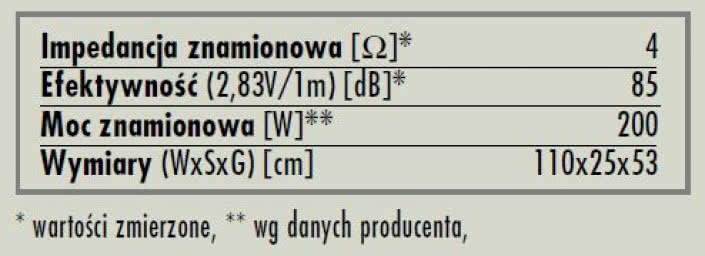

Efektywność wynosi 85dB - to chyba jednak "tylko" 85dB, wziąwszy pod uwagę wymagającą impedancję.
