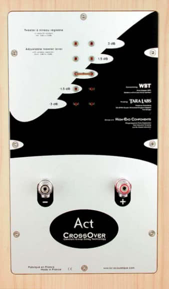

Został on wykorzystany jako baza dla zamocowania gniazda przyłączeniowego (jednej pary bardzo rozsuniętych trzpieni WBT), nietypowego regulatora poziomu wysokich tonów (pięć par gniazd łączonych zworą zakończoną bananami), a od tyłu dużej płytki zwrotnicy.
Wszystko jest tu niezwykłe. Płytka jest potężna, a zawiera przecież tylko dwa filtry pierwszego rzędu. Niespodzianka nie kryje się w tym, że poza filtrami uruchomiono jakieś dodatkowe filtry linearyzujące, filtry-pułapki, itp. Ideowy schemat to pojedyncza cewka dla niskośredniotonowego i pojedynczy kondensator dla wysokotonowego - jak w książce Aleksandra Witorta.
Na płytce widać jednak bogaty zestaw kondensatorów - obok jednego największego, są cztery mniejsze. Otóż tworzą one właśnie regulator poziomu wysokich tonów - do pojemności kondensatora głównego dodawana jest (za pomocą zwory) mniejsza lub większa pojemność kondensatorów równoległych.
Ale co ma poziom do częstotliwości granicznej, którą określa wartość kondensatora filtrującego? Najwyraźniej ma, właśnie przy filtrach pierwszego rzędu. Mniejsza pojemność ustawi częstotliwość graniczną wyżej, ale następujący poniżej spadek jest łagodny, i w ten sposób można wpływać na sam poziom.
Różnica między poziomami będzie się jednak zmieniać wraz z częstotliwością - będzie się zmniejszać nie tylko w stronę częstotliwości średnich, tam gdzie pracę przejmuje głośnik nisko-średniotonowy, ale i w stronę częstotliwości najwyższych.
Zaletą tego typu regulatora jest wyeliminowanie konieczności wprowadzenia do układu rezystorów, a także sam kształt charakterystyki - ewentualna "dokuczliwość" wysokich tonów dotyczy najczęściej ich poziomu w zakresie "średniej" góry, który tutaj jest bardzo elastyczny, natomiast subtelne informacje z samego skraju pasma będą tłumione w mniejszym stopniu.

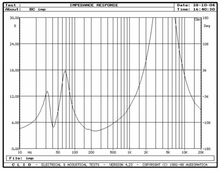

Charakterystyka modułu impedancji (rys. 1) nie ujawnia niezwykłych cech konstrukcji A1. Wysoki szczyt w zakresie średnich częstotliwości to typowy sygnał działania filtrów wyższego rzędu, dwa mniejsze szczyty w zakresie niskich częstotliwości wiążą się z funkcjonowaniem układu bas-refleks, którego częstotliwość rezonansowa leży w okolicach 40Hz. W skali całej charakterystyki najniższa wartość, ok. 4Ω, pojawia się niedaleko powyżej 200Hz. Na tej podstawie określamy 4-omową impedancję znamionową - co uczciwie przyznaje sam producent, wyłamując się z niecnego zwyczaju innych firm francuskich, deklarujących bez względu na rzeczywistość 8-omowe impedancje znamionowe.

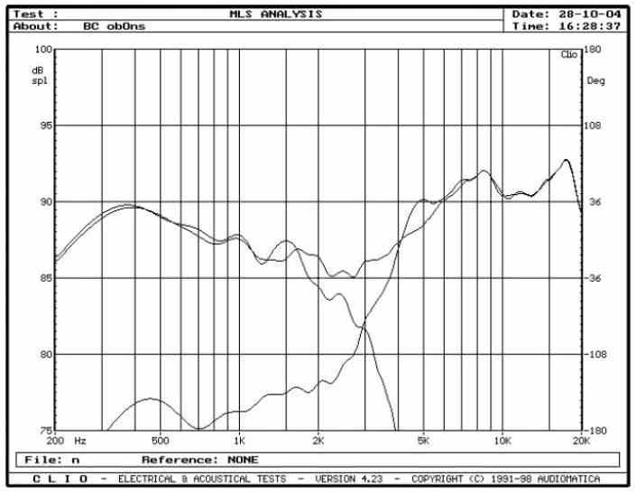

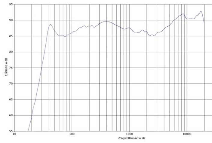

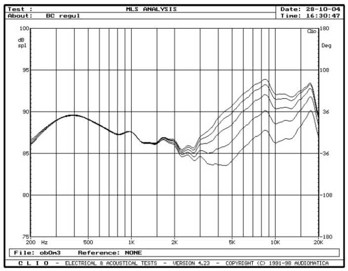

Charakterystyka przetwarzania (rys. 2) ma kilka ciekawych momentów. W największym stopniu wzmocniono wysokie częstotliwości, ale i "dolny środek", koncentrujący się wokół 400Hz, również jest uwypuklony, wreszcie w zakresie niskich częstotliwości pojawia się szpic w okolicach 40Hz.

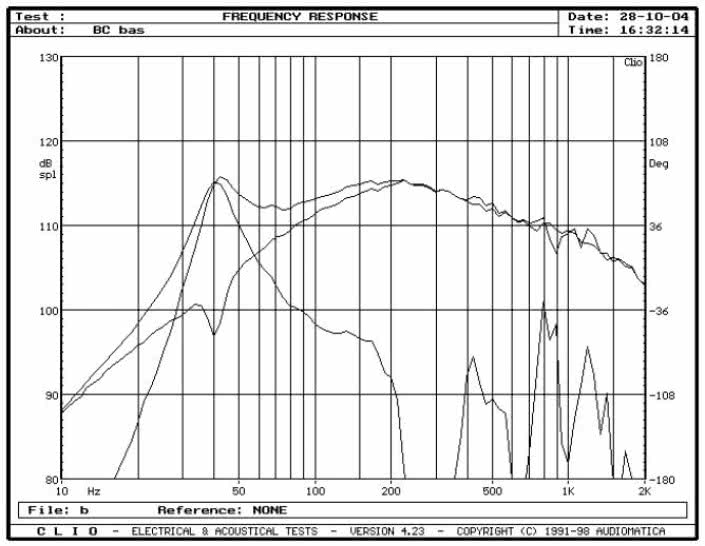

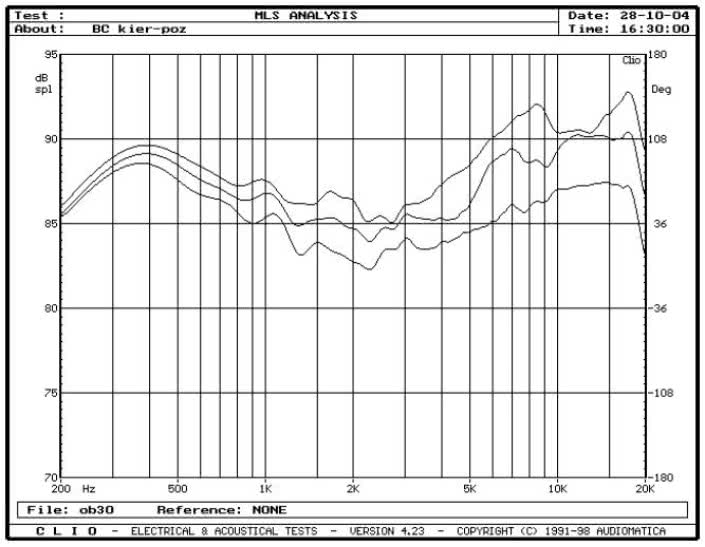

Podejrzenia, że jest on spowodowany silnym promieniowaniem otworu przy częstotliwości rezonansowej obudowy, potwierdza rys. 3. Taki kształt charakterystyki nie kojarzy się jednak z dobrymi właściwościami impulsowymi układu.
Zdolność A1 do rozpraszania w płaszczyźnie poziomej ilustruje rys. 4. Miło zaskakują dobre charakterystyki kierunkowe w zakresie wysokich tonów - przetworniki tubowe zwykle pod tym względem kuleją. W tym przypadku jednak może być nawet wskazane, aby odsunąć oś główną od miejsca odsłuchowego w celu uzyskania najlepiej zrównoważonej charakterystyki.
Zasadniczo celowi temu służy przede wszystkim regulacja poziomu wysokich tonów, której działanie przedstawia rys. 5. Wszystkie pozostałe pomiary zostały przeprowadzone przy "neutralnej" pozycji zwory, która na tym rysunku odpowiada charakterystyce środkowej. Teoretycznie, nieco lepszą równowagę uzyskujemy przy pierwszym stopniu tłumienia, czyli obniżając poziom w zakresie od 4kHz o ok. 2dB. Większe tłumienie, o kolejne 2dB, nadmiernie osłabia okolice 4kHz, natomiast podnoszenie poziomu działa delikatniej - zmiany są ok. 1-decybelowe.
Rys. 6 pokazuje indywidualne charakterystyki głośników nisko-średniotonowego i wysokotonowego. Przecinają się one przy 3kHz, charakterystyka wypadkowa biegnie ok. 4,5dB powyżej przecięcia, co dowodzi dobrej - chociaż jeszcze nie bardzo dobrej korelacji fazowej przy tej częstotliwości.

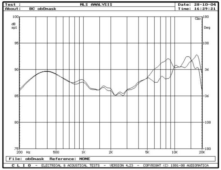

Chyba niezamierzonym, ale trzecim sposobem lekkiego ograniczenia poziomu wysokich tonów jest założenie maskownicy. W zadziwiają- co elegancki sposób tłumi ona o ok. 3dB wcześniej wzmocniony zakres 5-10kHz (rys. 7).
