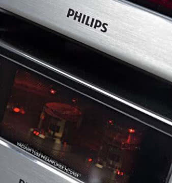

Fronty oraz fragmenty górnych ścianek w systemie Philips MCD909 pokryto metalowym panelem, ścianki boczne wyglądają tak samo jak obudowy kolumn. Dużą część przednich paneli zajmują ciemne szyby, w źródle umieszczono tam wyświetlacz, a we wzmacniaczu widać jeden z najpiękniejszych (oprócz kolumn) elementów zestawu - lampy elektronowe, które pracują w przedwzmacniaczu.

Technologiczną kontrą dla lampowego przedwzmacniacza są moduły końcówek mocy, które wykonano w technologii impulsowej. Zaglądając na tylną ściankę wzmacniacza dostrzeżemy wentylator, ale końcówki impulsowe generują i tak małą porcję ciepła w przeciwieństwie do zamkniętych w obudowie lamp, choćby zastosowanych tylko w sekcji napięciowej - to dla nich to chłodzenie, które na szczęście zachowuje się cicho.
