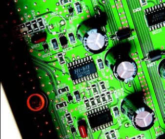

Na wejściu układu audio pracuje duża kość DSP, za którą widać długo stosowany przez Pioneera układ Hi-Bit, zamieniający słowa 16-bitowe na 24-bitowe. To naprawdę działa, jednak u Pioneera część zalet była tracona, moim zdaniem, przez jego łączenie z układem Legato Link, który na podstawie sygnału podstawowego, 'domyślał się' widma powyżej granicy pasma przenoszenia CD, a więc powyżej 20 kHz.
Tutaj za Hi-Bitem jest natomiast inny ciekawy układ, a mianowicie FN 1242. To przetwornik 24/192 typu sigma-delta z wbudowanym interpolatorem - w nim przeprowadzany jest podobny proces jak w Legato Link, działanie układu wybieramy jednak opcjonalnie, ponieważ możemy też skorzystać z klasycznego DAC-a Analog Devices CS4392. Układy wyjściowe, a więc I/U i filtry wykonano na popularnych scalakach JRC 2082.
To nieco zaskakujące, ale przypomnijmy, że identycznie postępuje Accuphase - i to nawet w najdroższych modelach. Doskonałe są natomiast widoczne przy wyjściu oporniki - to węglowe NOS-y wybrane ze względu na dźwięk. Gniazda RCA są niezłocone. Cała ta sekcja posiada osobny, duży, ekranowany zasilacz, na bazie transformatora R-Core. I jeszcze pilot - to pionierek ze starszych modeli DVD, tyle że złocony i z logo Luxmana.

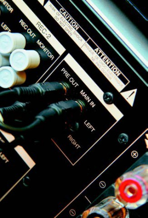

L-590A: Zewnętrzna zwora łączy przedwzmacniacz i końcówkę. Można teoretyzować, do czego takie rozwiązanie może się przydać, ale w praktyce...
Z tyłu już normalnie - sześć wejść liniowych i jedno gramofonowe, wyjścia do nagrywania - dwa - oraz wejście z przedwzmacniacza i wejście na końcówkę, spięte zworami. Poniżej mamy jednak jeszcze dwa wejścia, tym razem zbalansowane, a obok nich jednak coś wyjątkowego i wygodnego: przyciski, którymi można zamienić miejscami gorącą i zimną żyłę, czyli absolutną fazę sygnału.
Niektórzy słyszą różnicę. Wyjść głośnikowych mamy po dwie pary na kanał, złoconych, całkiem solidnych. Obok gniazda sieciowego IEC umieszczono, podobnie jak w odtwarzaczu, sensor fazy sieci.
