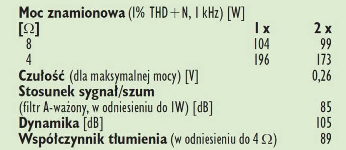

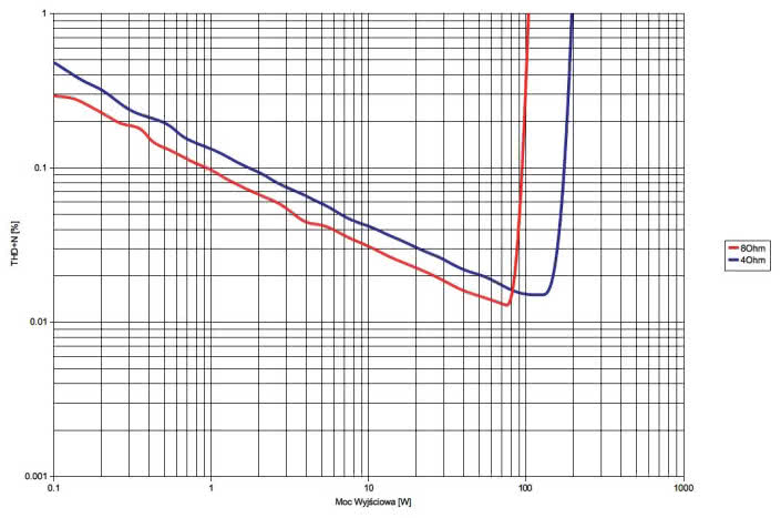

Dobrą praktyką wielu renomowanych rm audio jest "rezerwa" w specyfikacji mocy wyjściowej. W przypadku wzmacniacza PM-14S1 deklaracje producenta mówią o 90 W przy 8 omach i 140 W przy 4 omach. Ale nawet jeżeli przyjmiemy bardziej wymagający tryb dwukanałowy (obydwa kanały wysterowane równocześnie), nowy wzmacniacz może się pochwalić rzeczywistą mocą znacznie wyższą aż 2 x 99 W przy 8 omach i 2 x 173 W przy 4 omach. Każda z końcówek jest w stanie wygenerować samodzielnie jeszcze więcej, bo 104 W przy 8 i 196 W przy 4 omach.
Marantz tylko nieznacznie "rozmija" się z normatywną czułością (0,2 V), mając 0,26 V. Co prawda nie możemy się zachwycać odstępem od szumów, który wynosi 85 dB, ale to i tak o 3 dB lepiej od PM15S2, i w sumie wynik przyzwoity. Dynamice udało się dotrzeć do 105 dB.

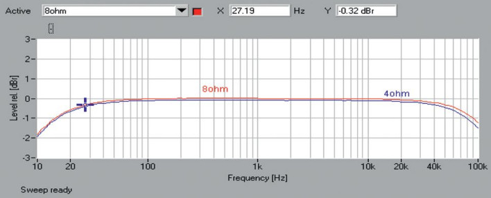

Pasmo przenoszenia (rys. 1) ujawnia lekkie spadki w obszarach najniższych i najwyższych częstotliwości, przy 10 Hz spadek wynosi -1,9 dB, przy 100 kHz ok. -1,5 dB.

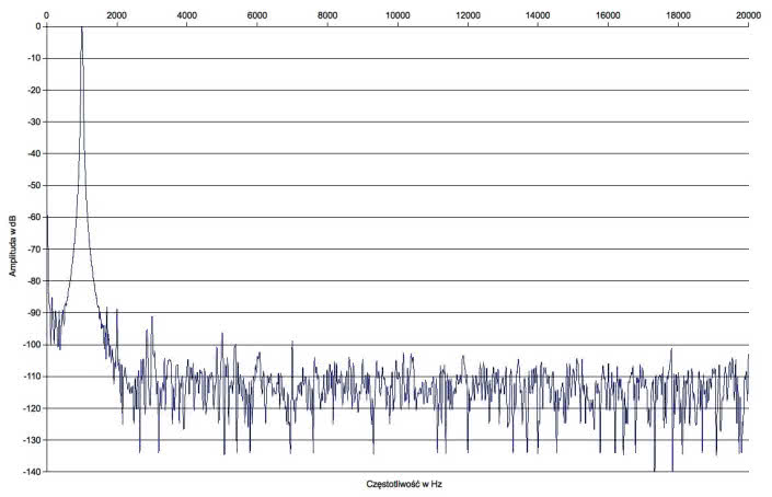

Najmniejszych zastrzeżeń nie można już mieć w stosunku do spektrum zniekształceń harmonicznych (rys. 2), poziom drugiej harmonicznej wynosi -89 dB, a kolejne "giną" już poniżej -90 dB.

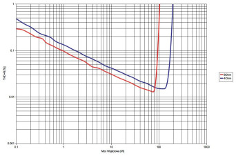

Rys. 3 pokazuje dobrą formę i potwierdza charakterystyczne dla wzmacniacza tranzystorowego cechy, zniekształcenia maleją wraz ze wzrostem mocy wyjściowej, przekraczając 0,9 W przy 8 omach i 1,7 W przy 4 omach uzyskamy THD+N poniżej 0,1 %.
