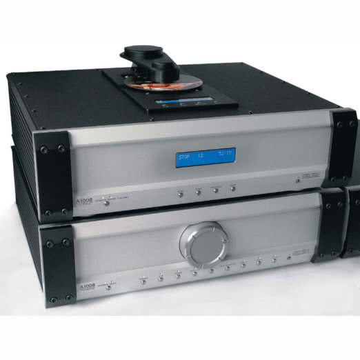

Odtwarzacz Musical Fidelity A1008
Odtwarzacz Musical Fidelity A1008 przyciąga wzrok wyjątkowym sposobem ładowania płyty. Sam mechanizm jest znany, to jeden z najlepszych obecnie napędów, CD-Pro2M Philipsa. Krążek dociskający zainstalowano w masywnym moście, ręcznie podnoszonym.
W nim umieszczono przełącznik a także dwie niebieskie diody, które oświetlają miejsce nałożenia płyty. Tuż przed napędem znajduje się niebieski wyświetlacz TFT z dwoma linijkami i przyciski sterujące. Drugi wyświetlacz (obydwa można przyciemnić lub wyłączyć) oraz zestaw przycisków umieszczono również na przedniej ściance.
Z tyłu widać, że to nie przelewki. Ma my dwie pary wyjść RCA, dwa wyjścia cyfrowe, wejście z zewnętrznego zasilacza (o czym za chwilę) oraz gniazdo sieciowe z mechanicznym wyłącznikiem.
• Układ elektroniczny
Obudowę wykonano ze stalowych blach, zaś front z bardzo grubego płata aluminium. Czarne "rączki" z przodu pełnią raczej rolę ozdobną.
Odkręcając górną ściankę, okazuje się, że wysokość urządzenia dobrano ze względu na spójność stylistyczną ze wzmacniaczem niż na realne potrzeby.
Cały układ, poza napędem, znajduje się bowiem na jednej, średniej wielkości płytce, a większość wnętrza jest pusta. Po odczytaniu z dysku, sygnał biegnie do scalonego upsamplera SRC4391 Burr-Browna.
To układ opracowany pierwotnie dla urządzeń profesjonalnych, charakteryzujący się znakomitą dynamiką na poziomie 144 dB, zamieniający sygnał 16 bitów/44,1 kHz na 24 bity/192 kHz. Po nim mamy pojedynczy, stereofoniczny przetwornik D/A, także Burr-Brown, model DSD1792.
Ponieważ jest to układ z wyjściem różnicowym, więc w takiej formie, na popularnych scalakach JRC6057, przeprowadzono konwersję I/U oraz filtrację. Stopień wyjściowy (wzmocnienie oraz buforowanie), został podzielony na dwie części: albo korzystamy z dwóch podwójnych triod 6922, tutaj w znakomitej wersji NOS Philips ECG, albo z tranzystorów.
Uwagę zwraca znakomity zegar, wspólny dla konwertera i przetwornika oraz rozbudowane układy stabilizacji napięcia. Napięcie do szeregu prostowników dostarczane jest z jednego niewielkiego transformatora toroidalnego.
Odtwarzacz można jednak podłączyć do zasilacza wzmacniacza i w ten sposób odciążyć wewnętrzne trafko. Montaż jest staranny, choć podobnie jak w urządzeniach Accuphase elementy są raczej popularne. Zastanawiające są też dość długie kable zasilające napęd i wychodzące z sygnałem cyfrowym.
Wzmacniacz Musical Fidelity A1008
Środek zajmuje bardzo duże pokrętło wzmocnienia. Pod nim, w jednym rządku, mamy przyciski wyboru wejść. Już po opisach widać jakieś kombinacje - obok klasycznych źródeł jak gramofon, tuner, CD, mamy też wejścia sugerujące łącza cyfrowe, w tym USB. Musical Fidelity A1008 wyposażono w wewnętrzny przetwornik D/A.
Już na początku lat 90. Technics (a potem kilka innych firm) zaproponował wzmacniacze "cyfrowe", tj. z wejściem cyfrowym i znajdującym się za nim przetwornikiem. Pomysł upadł, ponieważ ludzie nie widzieli w tym sensu, a po drugie - jakość tych przetworników była co najmniej problematyczna.
Mamy jednak rok 2007 i większość urządzeń domowych to cyfra. Nawet poczciwe radio wkrótce będzie cyfrowe. Teraz koncepcja ta nabiera nowych rumieńców - można bowiem do wzmacniacza podłączyć tuner satelitarny, tuner DAB, komputer, odtwarzacz MP3 itd.
Warto też wypróbować cyfrowe połączenie z odtwarzaczem DVD - stereofoniczna wersja filmu na takim poziomie może okazać się poważną konkurencją dla taniego wielokanałowego kina.
• Przyłącza
W zakresie wejść analogowych mamy cztery liniowe, jednogramofonowe (MM/MC, przełączalne), wyjście do nagrywania i wyjście z przedwzmacniacza. Jedno z wejść liniowych można przełącznikiem zamienić na unity-gain, tj. bez regulacji przedwzmacniacza.
W ten sposób można Musical Fidelity A1008 zintegrować z kinem domowym. Zasilacz został wydzielony. Końcówki mocy mają osobne kable zasilające, trzeci kabelek dostarcza napięcie do sekcji przedwzmacniacza.
Przełączaniem między wejściami zajmuje się układ scalony. Stąd sygnał biegnie długimi, nieekranowanymi kablami do umieszczonego na przedniej ściance klasycznego potencjometru Alpsa i wraca tą samą drogą do płytki przedwzmacniacza.
Jak można wyczytać z materiałów firmowych, sekcja ta jest bez żadnych zmian przeniesiona z prestiżowego modelu kW550, oparto ją na lampach, takich samych jak w odtwarzaczu. Można więc nazywać Musicala wzmacniaczem hybrydowym. Końcówki są w całości tranzystorowe - w sekcji prądowej mamy po dwie pary układów Darlingtona SAP15 firmy Sanken.
Wejścia cyfrowe otrzymały osobną płytkę, ekranowaną od sekcji analogowej. Przetwarzaniem C/A zajmuje się ten sam duet, co w odtwarzaczu, tj. konwerter częstotliwości SRC4392 oraz przetwornik Burr-Browna DSD1792. Wejście USB obsługuje Burr-Brown PCM2706.
Pilot piękny nie jest. Ponadto regulacja głośności odbywa się "z grubsza", bo nie da się zdalnym sterowaniem precyzyjnie ustalić żądanego położenia gałki.
Zewnętrzny zasilacz ma solidną obudowę, wewnątrz pracują dwa transformatory - duży dla końcówek i mniejszy dla przedwzmacniacza. Można też zasilić część układów odtwarzacza z osobnych uzwojeń wtórnych transformatora wzmacniacza. Potrzebny do tego celu kabel znajdziemy w komplecie.

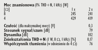

Sprawiająca wrażenie mocno wyśrubowanej, specyfikacja producenta mówiąca o 250 W na 8 omach i aż 400 na 4 omach znajduje jednak potwierdzenie. Zmierzyliśmy 245 W przy 8 omach w jednym kanale i 2 x 241 W w trybie stereo. Obciążając wyjścia 4 omami, udało się uzyskać nawet trochę więcej od tego, co obiecał Musical, odpowiednio 429 W oraz 2x419 W. Wszystko to przy dobrze dobranej czułości 0,3 V.
A1008 jest urządzeniem hybrydowym, stąd pewnie lampowy stopień wejściowy, a także długie prowadzenie sygnału wpływające na umiarkowany odstęp sygnału od szumu - 79 dB. Jednak dzięki bardzo wysokiej mocy, dynamika przekracza 100 dB.

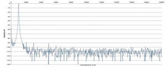

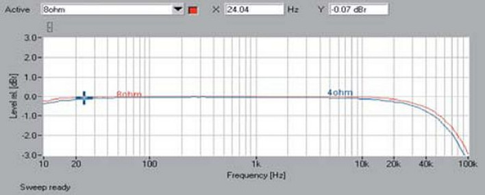

Przy 10 Hz spadek wynosi -0,4 dB. Na drugim krańcu mierzonego pasma udaje się dobrnąć do 100 kHz przy spadku -3 dB (rys.1). Powyżej pułapu -90 dB (rys.2) widać tylko drugą harmoniczną; trzecią oraz piątą mamy już poniżej tej granicy.

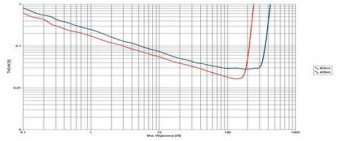

Poziom THD+N na rys.3 mógł by być jeszcze korzystniejszy, gdyby nie podniesione szumy, same zniekształcenia harmoniczne są bardzo niskie. Dzięki wysokiej mocy w szerokich zakresach 3 W - 208 W dla 8 omów oraz 5 W - 348 W mamy THD+N poniżej 0,1%.
