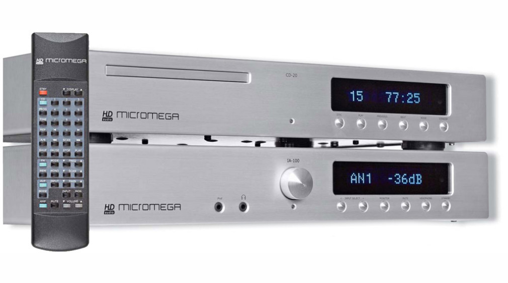

Oferta Micromegi składa się z trzech zestawów odtwarzaczy i wzmacniaczy stereo. Dołączył do nich także wielokanałowy amplituner (paradoksalnie bez dekoderów HD) oraz, całkiem niedawno, odtwarzacz plików. Niskie obudowy urządzeń wykonywane są w całości z aluminium, górna pokrywa (zespolona z bokami) jest anodyzowana, front ma "drapaną" powierzchnię.
Micromega CD-20 to model środkowy, pozycjonowany pomiędzy najtańszym CD-10 a topowym CD-30. Niebieski, przyjemny dla oka, wyświetlacz zdradza także możliwości urządzenia w ramach wyświetlania informacji CD-Text. Przedni układ elementów jest klasyczny, z szufladą z jednej oraz matrycą i przyciskami z drugiej strony.
Mimo to całość prezentuje się nowocześnie i subtelnie, co jest głównie zasługą cienkiej, udającej wręcz mechanizm szczelinowy szuflady - z wąskiego zagłębienia wyjeżdża jednak tacka napędu.

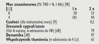

W symbolu wzmacniacza producent zakodował jego moc wyjściową przy obciążeniu 4 omów, kiedy to z IA-100 powinno popłynąć 100 W - i tak właśnie się dzieje, w naszych pomiarach wzmacniacz uzyskuje 103 W. Moc dla 8 omów jest znacznie niższa i kształtuje się na poziomie 58 W. Chociaż nie jest to, tak jak u Denona czy Pioneera, układ dual-mono, to Micromega całkiem sprawnie radzi sobie przy dwóch obciążonych kanałach, kiedy to moc sięga 2 x 53 W przy 8 omach oraz 2 x 94 W przy 4 omach.
Czułość urządzenia wynosi wzorcowe 0,2 V, szumy są - niestety - wysokie (-79 dB), więc przy nie najwyższej mocy wyjściowej dynamika też nie poraża - sięga 97 dB.

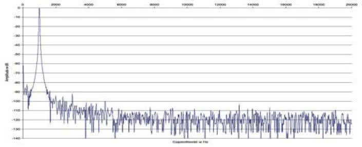

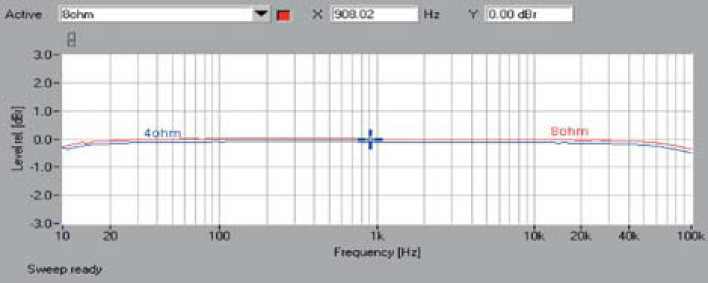

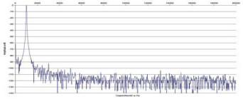

IA-100 szczyci się natomiast jednym z najbardziej liniowych wykresów pasma przenoszenia (rys. 1), spadki mają wartość zaledwie -0,2 dB przy 10 Hz i -0,3 dB przy 100 kHz. Równie imponująco przedstawia się wynik pomiaru zawartości zniekształceń harmonicznych (rys. 2). Swoją obecność nieśmiało zaznacza tutaj w zasadzie wyłącznie trzecia harmoniczna, którą dojrzymy ponad poziomem szumów, przy wciąż niskich -92 dB.

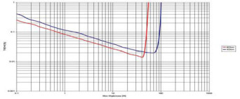

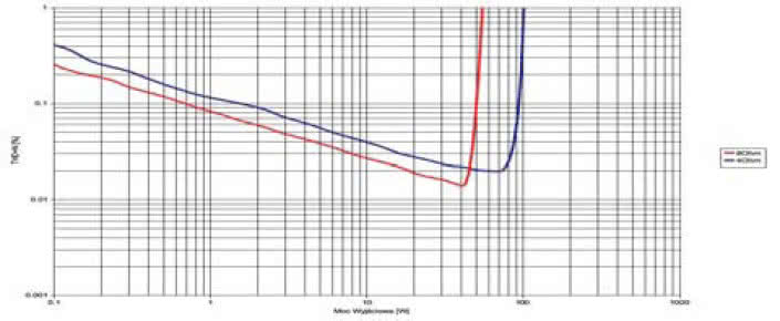

THD+N (rys. 3) poniżej 0,1 % utrzymywane są w zakresie 0,7 W - 49 W dla 8 omów oraz 1,3 W - 91 W dla 4 omów.
