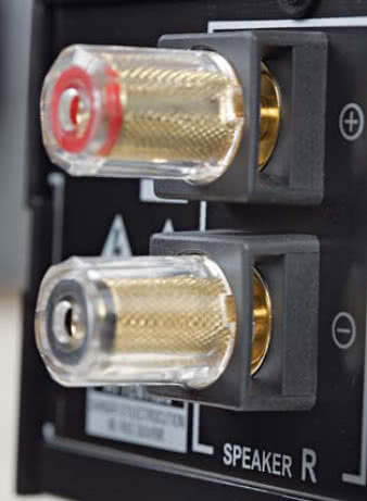

Gniazda wejściowe są złocone, podobnie jak wyjście z przedwzmacniacza oraz zaciski głośnikowe. Ciekawym dodatkiem, obecnym już zresztą w poprzedniej generacji wzmacniacza Pioneer A-A9mk2, jest port USB. Nie służy on jednak do podłączania przenośnych dysków twardych czy pamięci typu flash, ale umożliwia integrację z komputerem. Odbywa się to za pomocą typowego przewodu.

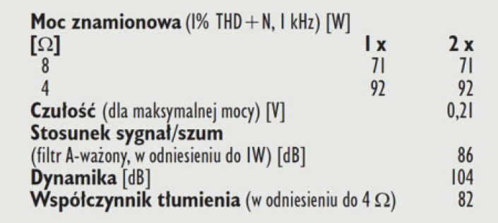

Faktyczne możliwości w zakresie mocy wyjściowej pokrywają się idealnie ze specyfikacją fabryczną. Mówi ona o 70 W przy 8 omach. A9mk2 pracuje również bez zastrzeżeń z 4-omową impedancją, nie dostarczając jednak wtedy o wiele wyższej mocy (92 W). Nie są to wyniki wyśrubowane, chociaż żyłowanie mocy wyjściowej nie było wcale intencją producenta. Wymiernymi walorami układu dual-mono jest powielenie wyników także w trybie stereofonicznym.
Pioneer ma idealną, zgodną ze standardami czułość, która wynosi 0,2 V. Pomiar pasma przenoszenia (rys. 1) zdradza w praktyce nieistotną przewagę 8-omowego obciążenia. Wówczas przy granicznych 100 kHz spadek wynosi tylko -0,6 dB, dla 4 omów jest to -1,2 dB. Przy 10 Hz spadek jest śladowy, nie przekracza -0,1 dB.

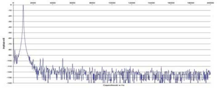

Kilka nieśmiałych, daleko poniżej poziomu -90 dB harmonicznych pokazuje rys. 2., nieco słabiej jest w przypadku szumów, których poziom kształtuje się przy -86 dB.

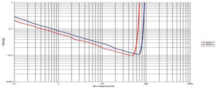

O THD+N niższym od 0,1 % możemy mówić dla szerokiego przedziału mocy wyjściowej (rys. 3.), już od kilku początkowych dziesiątych części W aż do 74 W dla 8 omów i 85 W dla 4 omów. W punktach określających minimum zniekształceń ocieramy się o granicę 0,01 %.
