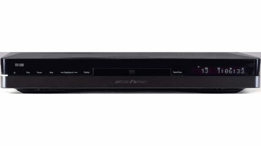

Harman Kardon HD 990 - front
Z zewnątrz Harman Kardon HD 990 przypomina wcześniej testowany w "Audio" Harman/Kardon HD 980; wewnątrz także znajdziemy wiele podobieństw. Ale jeden element odróżnia go nie tylko od tańszego towarzysza z oferty Harmana, lecz także od wszystkich innych odtwarzaczy z tego zakresu cenowego, a nawet od przeważającej liczby wielokrotnie droższych: obecność WEJŚĆ cyfrowych.
W felietonie pt. "Twarde lądowanie" ("Audio" 1/2009, towarzyszył testowi Accuphase DP-700 i Wadii 581) stwierdziłem, że jest to jeden z ważniejszych elementów współczesnego odtwarzacza cyfrowego, ponieważ możliwość doprowadzenia sygnału z zewnątrz nie zamyka drogi do wykorzystania urządzenia jako wysokiej klasy przetwornika D/A dla odtwarzacza sieciowego lub twardodyskowego.
Odtwarzacz CD Harman Kardon HD 990 ma wygląd typowy dla praktycznie wszystkich produktów Harmana. Pod górną częścią frontu, przykrytą akrylem, umieszczono niebieski wyświetlacz typu dot-matrix, a na granicy dzielącej front na część akrylową i metalową zlokalizowano płaściutkie przyciski sterujące napędem – ładne, choć trochę niewygodne.
Wyświetlacz nie jest zbyt kontrastowy, ale całkiem spory, dobrze widać duże cyfry i litery. Odczytamy CD-Text zakodowany zarówno na płytach CD oraz CD-R/RW z muzyką MP3, jak i ten na "regularnych" CD.
Obok wąskiej szuflady znajduje się przycisk, którym wyświetlacz przyciemnimy lub całkowicie wyłączymy. Na tylnej ściance mamy nie tylko wyjścia cyfrowe elektryczne i optyczne, ale także tego typu wejścia. Można do nich doprowadzić sygnał z zewnętrznych źródeł cyfrowych, w tym z komputera.

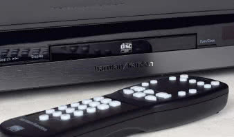

Jest kilka prostowników, a to oznacza, że poszczególne sekcje mają własne linie zasilania. Urządzenie Harman Kardon HD 990 stoi na małych niby-nóżkach. Pilot zdalnego sterowania jest poręczny i łatwy do opanowania.
