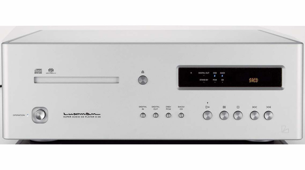

Wyświetlacz Luxmana D-08 też nie jest zwykły, nie tylko dlatego, że ma kolor bursztynowy. Może pracować w dwóch trybach: wyświetla komunikaty w dwóch linijkach, lub - po naciśnięciu na pilocie przycisku "zoom" - duże cyfry.
To jeden z niewielu odtwarzaczy, w przypadku których do odczytu wyświetlacza z kilku metrów nie jest potrzebna lornetka. Niestety, po każdej zmianie płyty wyświetlacz wraca do trybu "drobnocyfrowego".
Jedna z dwóch zamieszczonych diod pokazuje, czy gramy warstwę SACD z płyty hybrydowej, a druga informuje, czy sygnał DSD jest przetwarzany w swojej "natywnej" formie, czy zostaje zamieniony na PCM.
Luxman oferuje unikalną możliwość konwersji sygnału DSD na PCM wysokiej rozdzielczości (najpewniej 24 bity/176,4 kHz - 4 x 44,1 kHz; szczegóły - patrz ramka).
Trzecia niebieska dioda świeci się, kiedy aktywne jest wyjście cyfrowe - można je wyłączyć. Pod nimi mamy dwie diody w kolorze pomarańczowym wskazujące, czy jest to płyta (warstwa) CD, czy sygnał przetwarzany jest w PCM.

Pod wyświetlaczem i na środku znajdują się przyciski - licząc od lewej: sterujące napędem, wyboru warstwy SACD lub CD z płyt hybrydowych, zmiany obróbki cyfrowej z DSD na PCM, przycisk aktywujący wyjście cyfrowe i wreszcie ostatni - aktywujący jedno z trzech WEJŚĆ cyfrowych.

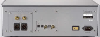

Mamy trzy wejścia cyfrowe - dwa optyczne i jedno elektryczne na gnieździe RCA. Obok nich widać dwie pary wyjść analogowych - niezbalansowane RCA oraz zbalansowane XLR.
Odtwarzacz Luxman D-08 ma budowę całkowicie symetryczną, dlatego też te ostatnie nie są jedynie elementem ozdobnym, mającym podnieść postrzeganą wartość odtwarzacza. Warto przy tym pamiętać, że urządzenia Luxmana mają gniazda XLR okablowane inaczej niż to zaleca IEC, ponieważ pin "gorący"ma nr 3 (IEC: hot=2).
Dopóki gramy w kompletnym, zbalansowanym systemie Luxmana, Accuphase’a, Denona czy Marantza - bo wszystkie wymienione firmy stosują tę "amerykańską" metodę okablowania - nie ma żadnego problemu.
Jeśli jednak łączymy wyjście XLR w Luxmanie D-08 z urządzeniami zbalansowanymi innych marek, zmieniamy fazę absolutną. To dość subtelna, ale na tym poziomie jakościowym zauważalna zmiana w dźwięku.
W takim przypadku warto spróbować zamienić jednocześnie w obydwu kolumnach kable "minusowe" i "dodatnie" (czarny podpiąć do zacisku "+", a czerwony do zacisku "-") i sprawdzić, czy aby nie jest lepiej. Z tyłu mamy jeszcze gniazdo sieciowe IEC ze złoconymi pinami i wskaźnik poprawnej fazy napięcia zasilającego.
