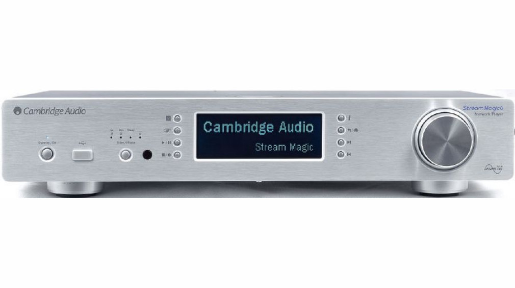

Stream Magic 6 ma klasyczne wymiary, z frontem o szerokości 43 cm. Pośrodku wylądował duży wyświetlacz alfanumeryczny (a więc żadnej grafiki - okładek, loga radiostacji itp.) z niebieskimi znakami. Odtwarzając muzykę, odczytamy na nim tytuł utworu, wykonawcę, tytuł albumu, czas odtwarzania i opis techniczny pliku - częstotliwość próbkowania, długość słowa a także typ pliku.

Po obydwu stronach wyświetlacza znajdują się przyciski sterujące, powtórzone na pilocie zdalnego sterowania. Dzięki specjalnemu oprogramowaniu ergonomia tego urządzenia jest świetna - steruje się nim jak odtwarzaczem CD, z pauzowaniem, przerzucaniem utworów itp. Dochodzą do tego elementy związane z wyborem źródła dźwięku, ale opanowanie tych umiejętności jest łatwe.
Z prawej strony widać dużą gałkę sprzęgniętą z przyciskiem. Po pierwsze, służy ona do eksplorowania menu - przechodzenia między poziomami, ich zatwierdzania itp. Ale Cambridge Audio Stream Magic 6 może też pracować jako cyfrowy przedwzmacniacz - gałka będzie wówczas służyła do zmiany poziomu sygnału.
Z lewej strony wyświetlacza umieszczono niebieskie diody LED i przyciski znane z Dac- Magica - wyboru filtrów oraz zmiany fazy absolutnej. Są trzy filtry: Steep (roll-off) - z bardzo szybkim opadaniem zaraz powyżej 20 kHz.
Linear (phase) - w przypadku którego położono nacisk na zachowanie stałego opóźnienia fazowego w całym paśmie ("constant group delay"); Minimum (phase) - w którym filtr zoptymalizowano tak, aby zlikwidować "dzwonienie" przed sygnałem.
Moim zdaniem, najlepszy jest ten ostatni, ale o tym dalej. Z przodu znajduje się też wejście USB 2.0 i wyłącznik stand-by.

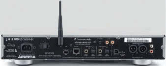

Tylna ścianka
Z tyłu widać jeszcze lepiej, że mamy do czynienia z bardzo wszechstronnym urządzeniem. Z prawej strony umieszczono sekcję przetwornika. Zaczyna się od wejść cyfrowych - S/PDIF elektrycznego (RCA) i optycznego Toslink.
Nieco dalej jest też gniazdo USB z małym przełącznikiem, którym odłączamy masę sygnału od obudowy. To wejście asynchroniczne 24/192. Zresztą wszystkie wejścia cyfrowe przyjmują sygnał do 24/192. Pomiędzy nimi są też dwa wyjścia cyfrowe - optyczne i elektryczne. I na końcu wyjścia - zbalansowane XLR i niezbalansowane RCA.
Po lewej stronie część dla odtwarzacza - wejście USB 2.0, gniazdo Ethernetu oraz gniazdo dla antenki Wi-Fi (sieć WLAN). Obok gniazda sieciowego IEC jest mechaniczny wyłącznik zasilania.
