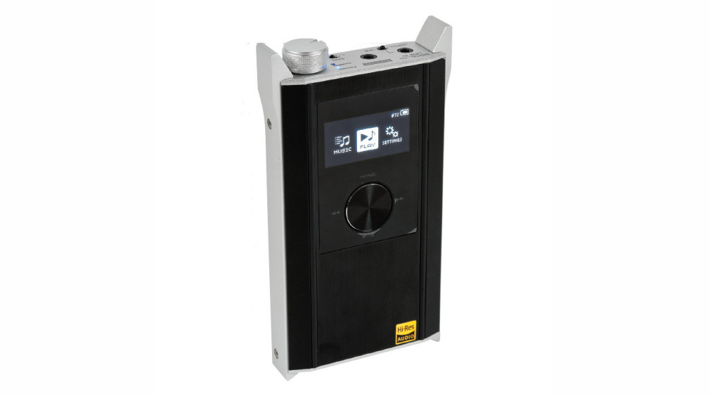

Odtwarzacz ma smukłą, nowoczesną sylwetkę, jest niemal w całości wykonany z aluminium, z wyjątkiem tylko niektórych przycisków i elementów regulacyjnych. Do głównej, ciemnej bryły dokręcono srebrne, wyprofilowane, boczne listwy; nie tylko wygląda to dobrze, ale jest ergonomiczne.
Teaca HA-P90S najlepiej chwycić jak nowoczesny smartfon, jednak w przeciwieństwie do tych największych, popularnych obecnie telefonów, Teaca można wygodnie "ujarzmić" jedną ręką. Wspomniane listwy wręcz wymuszają taki chwyt, wszystkie manipulatory (a rozmieszczono je zarówno z przodu, jak i z boku), trafiają pod palce. Urządzenie waży 280 g, lecz dzięki wygodzie użytkowania nie sprawia tym żadnego kłopotu.

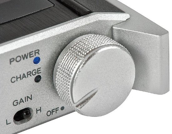

Głośność regulujemy za pomocą wygodnego pokrętła zintegrowanego z włącznikiem zasilania.

Początkowo wydaje się, że obsługa Teaca będzie zamykać się w schematach sprawdzonych przez producentów smartfonów, jednak dodano do nich klasyczną regulację głośności - za pomocą pokrętła. Jego pracę w początkowym zakresie rozpoczyna charakterystyczne kliknięcie mechanizmu włączania zasilania.
Obok pokrętła znajduje się niewielki hebelek - zgrubny przełącznik zakresów wzmocnienia sekcji analogowej - dzięki któremu w trybach High/Low można dopasować pracę wzmacniacza do parametrów słuchawek, które podłączamy do pojedynczego 3,5-mm wyjścia.

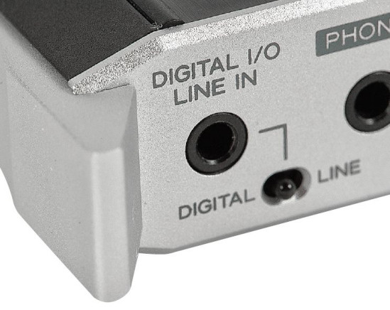

Obok wyjścia słuchawkowego mamy wielofunkcyjne gniazdo mini-jack, mogące pełnić rolę wejść i wyjść (analogowe/cyfrowe), a z drugiej strony obudowy dwa wejścia USB i gniazdo zasilające.
Gniazdo mini-jack pełni kilka funkcji, może być wejściem, wyjściem, pracuje w trybach cyfrowym (współosiowym/optycznym) i analogowym.

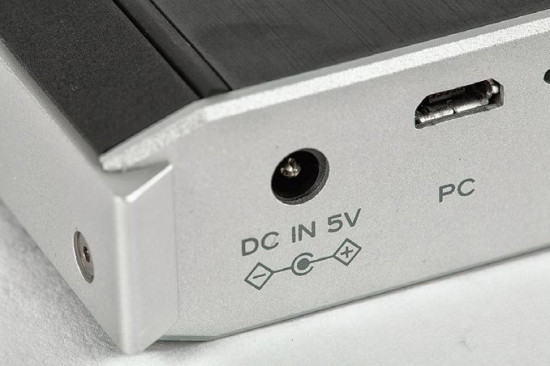

Teac nie dodaje zasilacza, a jedynie przewód zakończony wtykiem USB. Na potrzeby testu podłączałem go zarówno do komputera, jak i kilku plączących się po domu, uniwersalnych ładowarek - za każdym razem wszystko działało bez zarzutu, a kontrolka Charge i przesuwające się na wyświetlaczu "procenty" potwierdzały gromadzenie mAh w ogniwach. Wbudowany w HA-P90SD akumulator gwarantuje - zdaniem producenta - ok. 7 godzin słuchania muzyki w standardzie HD, ładowanie (to zależy od zasilacza) powinno trwać nieco krócej.

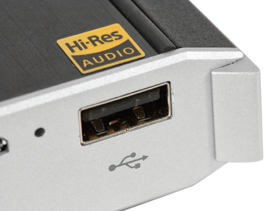

Typowe gniazdo USB Typ-A służy do podłączenia mobilnego sprzętu Apple, z którego prześlemy sygnał cyfrowy. Można tutaj także podładować akumulator iPoda.
