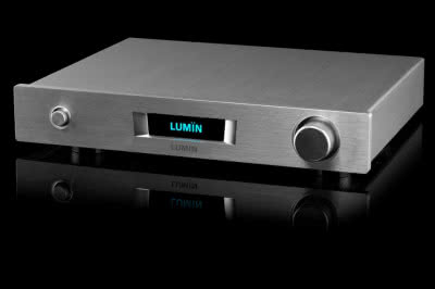

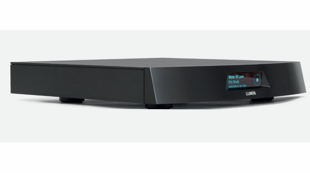

Lumin T2 cechuje podobna staranność wykonania (i charakterystyczna bryła obudowy), którą spotkamy w droższych odtwarzaczach firmy, z oryginalnie zaokrąglonym frontem.
Wyświetlacz jest niewielki, jak na tak luksusowe urządzenie, matryca mogłaby być nieco wyższej jakości, krawędzie są nieco rozmazane, a za oznaczeniami "ciągnie" się delikatna smuga.
Ostatecznie nie ma to jednak wielkiego znaczenia, bo obsługę przygotowano głównie z myślą o mobilnych sterownikach. Będziemy wpatrywać się w smartfon albo tablet. Nie ma żadnych przycisków ani pokręteł. Nie ma też pilota.

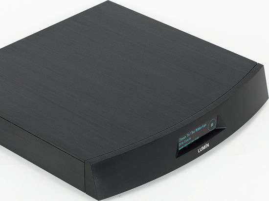

Podobnie jak najdroższe urządzenia Lumina, X2 ma efektowną, zwartą obudowę z charakterystycznie zaokrąglonym frontem.

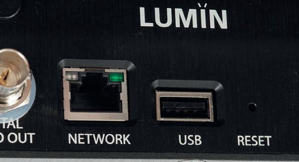

Komunikacja sieciowa odbywa się wyłącznie w standardzie LAN; złącze USB, w zależności od konfiguracji, może pełnić rolę wyjścia cyfrowego lub przyjąć muzykę np. z pendrajwa.
W odtwarzaczu Lumin T2 nie ma więc Wi-Fi, a jedynie LAN. To ograniczenie wygody, ale stoi za nim gwarancja stabilności i przepustowości odpowiedniej dla każdego rodzaju plików, tym bardziej, że sieć LAN w T2 działa w szybkim standardzie gigabitowym.

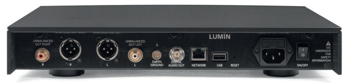

Tylna ścianka odtwarzacza Lumin T2 jest nieznacznie wsunięta, góra oraz boczne panele tworzą osłonę, która maskuje wtyki (i część przewodów).
Oprócz LAN jest jeszcze złącze USB, według firmowego opisu to wyjście do podłączenia zewnętrznego DAC-a, chociaż wobec wirtuozerii T2 w tej dziedzinie, praktyczna korzyść z takiego rozwiązania wydaje się niewielka.
Górna i boczne krawędzie osłaniają tylną ściankę, a tym samym część wtyków i kabli.
Postanowiłem więc sprawdzić, czy "przypadkiem" nie pełni ono innej, najbardziej oczywistej roli… I faktycznie - można tutaj podłączyć nośnik pamięci i odtwarzać z niego muzykę.
Obecność USB natychmiast zamelduje nam aplikacja mobilna. Są jeszcze dwa wyjścia cyfrowe - współosiowe. Pozostałe gniazda to już konwencjonalne wyjścia audio.

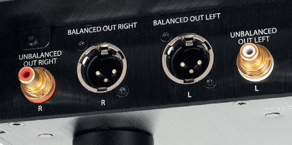

Zaawansowanie odtwarzacza Lumin T2 podkreśla para złącz symetrycznych XLR, jest też para niesymetrycznych, a dla obydwu możliwa jest regulacja poziomu wyjściowego.
Ustalamy go w aplikacji mobilnej, gdzie znalazło się jeszcze ustawienie pomocnicze, decydujące o referencyjnym napięciu wyjściowym (dla sygnałów cyfrowych 0 dBFs).
Jednym z najcenniejszych walorów T2 są starannie przygotowane wyjścia analogowe, zarówno symetryczne, jak i niesymetryczne, w obydwu przypadkach z (opcjonalną) regulacją poziomu napięcia.
Podstawowa wartość napięcia wynosi 3V/6V (RC/ XLR), jest też dodatkowy tryb o nazwie Low, w którym napięcie zredukowano o 4 dB. Regulacja poziomu odbywa się w domenie cyfrowej, zatem straty są najmniejsze, gdy wykorzystujemy górne (bliskie maksimum) położenia regulatora. Dwa tryby bazowego napięcia analogowego pozwalają się do tej sytuacji zbliżyć.
Lumin T2 można również podłączyć do wzmacniacza zintegrowanego, a wówczas regulację głośności w T2 wyłączamy, jednak wciąż mamy do dyspozycji możliwość zmiany trybów - dla gniazd RCA to 3 V oraz 1,9 V (przy -4 dB).
Właśnie ten drugi wariant odpowiada ogólnie przyjętemu standardowi dla źródeł cyfrowych. Jeżeli Lumin T2 ma współpracować ze wzmacniaczem zintegrowanym, wówczas tryb wyjścia należy ustawić w pozycję Low (trzeba zajrzeć do odpowiedniej zakładki konfiguracyjnej, gdyż nie jest to ustawienie fabryczne).

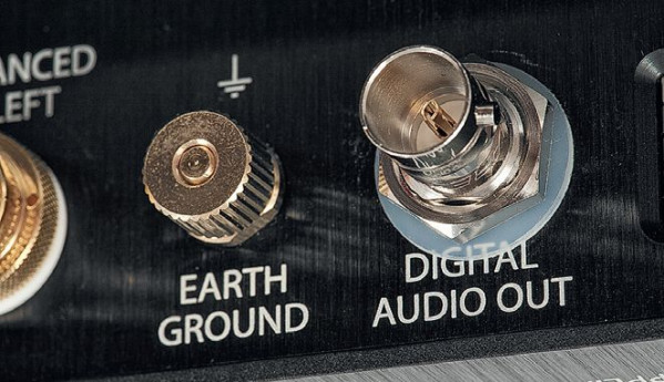

Jedno z wyjść cyfrowych jest w standardzie BNC, obok widać dodatkowy trzpień uziemiający, chociaż masę ma też główne gniazdo 230 V.

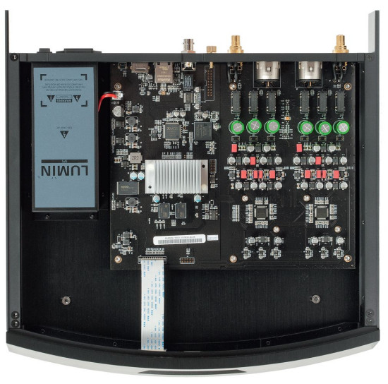

Konstrukcja T2 jest bardzo przejrzysta, całą elektronikę cyfrową i analogową przygotowano na jednej płytce drukowanej, unikając połączeń przewodami.

Platforma do obsługi plików została przeniesiona z topowego modelu X1. Wnętrze Lumina T2 prezentuje się bardzo schludnie, wręcz oszczędnie. Po części wynika to z zastosowania nowoczesnego montażu SMD na stosunkowo niewielkiej, głównej płytce drukowanej.
Moduł zasilacza odseparowano i zamknięto w niewielkiej skrzynce ekranującej, którą wypełniają układy impulsowe. Wiele odtwarzaczy tego typu przypomina budową komputery, w znacznej części zmodyfikowane, z interfejsami do dysków twardych czy wręcz całymi uniwersalnymi blokami. W przypadku T2 jest inaczej - bliżej mu do odtwarzacza audio bez zbędnej elektroniki.

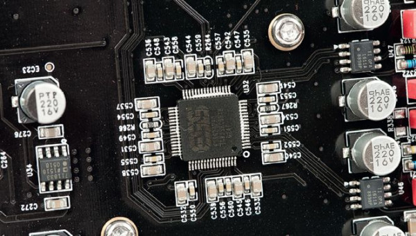

Główną płytkę podzielono na dwie części. Lewa obejmuje elektronikę cyfrową, moduły sieciowe i potężny procesor (widać na nim “narośl" radiatora). Prawa - to dwie sekcje odpowiadające już kanałom L/P - każdy ma swój własny DAC i zbalansowaną sekcję analogową.
Przetworniki C/A to prawdziwa uczta. Trzon stanowią dwa (po jednym na kanał) układy DAC ESS Technology ES9028PRO.
Każdy ES9028PRO to układ 8-kanałowy, co daje łącznie 16 kanałów, ale wcale nie jest to na wyrost. Wprawdzie wystarczyłby jeden stereofoniczny DAC, jednak elastyczna formuła ES9028PRO otwiera nowe możliwości.

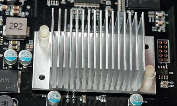

Do głównego procesora dekodującego przytwierdzono spory radiator, skuteczne pasywne chłodzenie to sprawa podstawowa w odtwarzaczu audio.
Po pierwsze, Lumin T2 ma wyjścia zbalansowane, więc każdy kanał potrzebuje sygnałów symetrycznych (dwóch monofonicznych przetworników). Ośmiokanałowy ES9028PRO można natomiast konfigurować na różne sposoby.
Gdy ustawimy tryb dwukanałowy, mamy tor symetryczny; jeśli natomiast włączamy wyjście RCA, przetwornik ES9028PRO może nawet pracować w trybie mono. Łączenie jego wewnętrznych kanałów przynosi zysk w postaci lepszej dynamiki. To cecha wielu przetworników ESS i możliwość, którą chętnie posługują się producenci - równoległe konfiguracje stosuje od lat Accuphase (niezależnie od typu samego przetwornika).
Tutaj pojawia się szczególna konsekwencja poczynionych wyborów. W przypadku wyjść XLR mamy zbalansowany tor sygnału, natomiast to wyjścia niesymetryczne RCA zagwarantują najwyższą dynamikę (samego przetwornika DAC). Zatem wcale nie jest pewne, że wyjścia XLR będą brzmiały lepiej, gdyż zależy to od szeregu czynników, także tych spoza samego T2 (połączenie, konstrukcja wzmacniacza).
W części analogowej zastosowano wysokiej klasy wzmacniacze operacyjne OPA1611A oraz sterujące wyjściami kontaktrony.
Układ przetworników składa się z dwóch ośmiokanałowych, nowoczesnych układów ESS Technology ES9028PRO, dzięki którym odtwarzacz osiąga bardzo wysokie parametry.

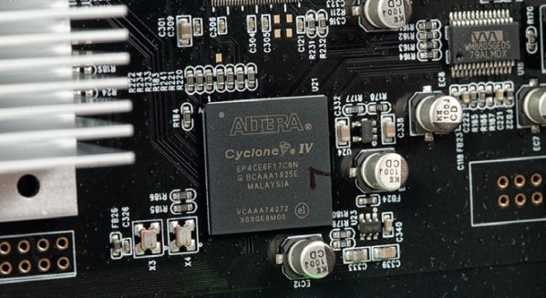

Altera Cyclone to popularny układ typu FPGA, bywa wykorzystywany w roli procesora sygnału audio (np. jako upsampler.
