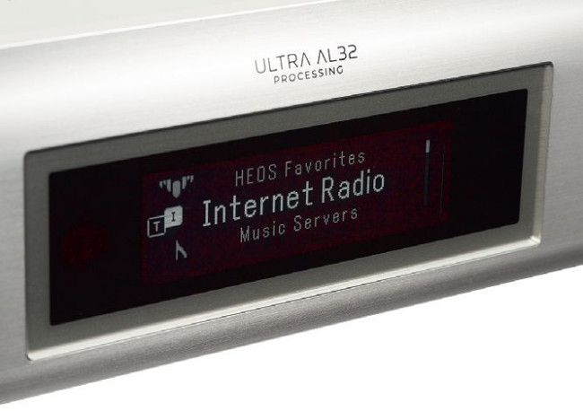

Denon DNP-2000NE ma być kompanem dla wzmacniaczy Denona, więc obudowa ma standardową szerokość, front – charakterystyczne wyprofilowania, styl jest typowy dla tej marki. Duży wyświetlacz nie jest kolorowy ani dotykowy, pokazuje jedynie informacje tekstowe.

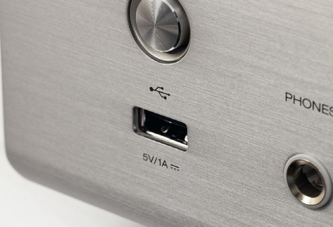

Podstawowe funkcje odtwarzania skupia okrągły moduł, z przedniego panelu możemy także przełączać źródła. Obok 6,3-mm gniazda słuchawkowego znajduje się pokrętło wzmocnienia. Denon przygotował ponadto trzy tryby pracy wzmacniacza, które pozwalają dostosować wzmocnienie do czułości słuchawek. Złącze USB służy nośnikom pamięci.

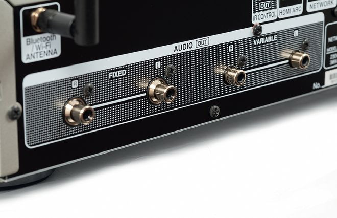

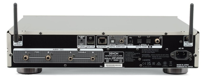

Denon DNP-2000NE nie jest urządzeniem zbalansowanym, ma wyłącznie gniazda RCA, ale w dwóch wariantach – ze stałym oraz regulowanym poziomem napięcia.
Denon ma w ofercie spory wybór wzmacniaczy zintegrowanych, ale takim ruchem kusi także posiadaczy końcówek mocy (innych firm). Oprócz trybu sieciowego mamy aż pięć wejść, pod tym względem DNP-2000NE jest wyjątkowo zasobny.

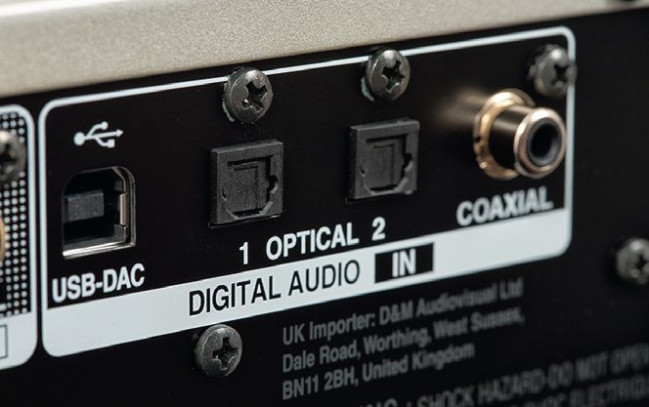

Do dyspozycji są więc dwa optyczne, jedno współosiowe, jedno USB-DAC oraz HDMI z kanałem zwrotnym ARC. Są też cyfrowe wyjścia (optyczne i współosiowe). Moduł sieciowy zawiera złącze LAN oraz dwie anteny – niezależnie Wi-Fi oraz Bluetooth.
Wyświetlacz jest skromny (tylko informacje tekstowe), ale czytelny i dobrze spełnia swoją rolę informacyjną.
Do złącza USB (na przednim panelu) podłączymy nośniki pamięci z plikami audio.

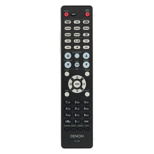

Denon DNP-2000NE ma spory pilot obsługujący także podstawowe funkcje wzmacniaczy Denona. Przyda się też aplikacja mobilna, która jest ściśle związana z HEOS-em, więc nie zastąpi tradycyjnego pilota.

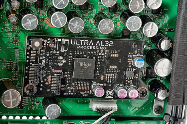

Firmowy system AL32 Processing pojawia się w najświeższym wariancie Ultra. Od wielu lat Denon stosuje AL32 – algorytm (i mikroprocesor) upsamplingu i interpolacji danych, utraconych jeszcze w trakcie rejestracji. Wariant Ultra wprowadzono 3 lata temu, przy okazji rocznicowej serii A110.
Układ AL32 pracuje, zgodnie ze swoją nazwą, z rozdzielczością 32 bitów, ale Ultra ze znacznie wyższą częstotliwością próbkowania – aż 1,536 MHz (cztery razy wyższą od poprzedniej, która wynosiła 384 kHz).

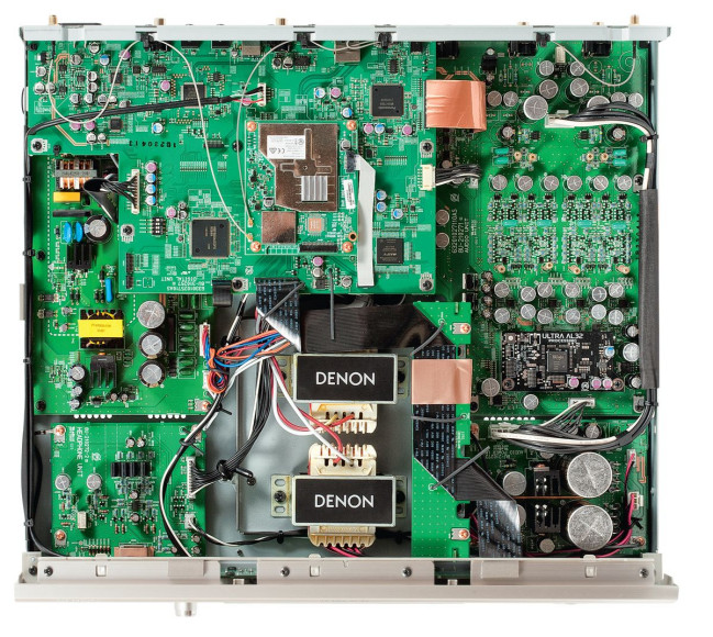

Całość obsługuje procesor firmy Intel z nowoczesną architekturą FPGA. W sekcji przetworników cyfrowo-analogowych pracują aż cztery układy ESS Technology ES9018K2M.
Na jednej parze wyjść sygnał jest stały, na drugiej – regulowany.
Najwyższe parametry sygnałów cyfrowych uzyskamy korzystając z wejścia USB-DAC.

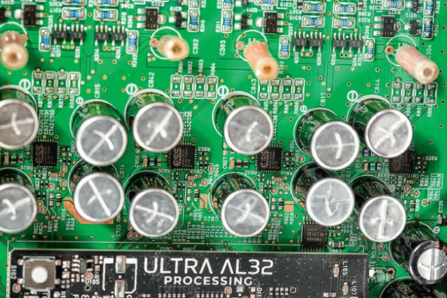

Stąd hasło Denona " Quad DAC" , co może dać w sumie osiem lub… cztery niezależne kanały (bo jedna kość ES9018K2M może pracować jako stereofoniczna lub monofoniczna). Denon – podobnie jak np. Accuphase – stosuje prawdopodobnie równoległe gałęzie konwerterów.

Na wyjściu upsamplera Ultra AL32 Processing są generowane sygnały o częstotliwości 1,536 MHz, podczas gdy konwertery ESS akceptują " jedynie" 384 kHz.
Wcześniej (w modelach PMA-A110 oraz DCD-A110) Denon dzielił sygnał na dwa segmenty, podając go " porcjami" – po 768 kHz – ale tamte urządzenia miały przetworniki C/A, zdolne do przyjęcia takich porcjowanych sygnałów 768 kHz. W przypadku DNP-2000NE granicą jest 384 kHz, więc musi być jeszcze inne rozwiązanie.
Wartościowe jest izolowanie obwodów cyfrowych od analogowych oraz związane z tym, niezależne linie zasilające (z wykorzystaniem dwóch transformatorów).

Układ właściwego przetwornika C/A tworzą aż cztery stereofoniczne układy ESS Technology ES9018K2M.

Pilot obsługuje nie tylko odtwarzacz DNP-2000NE, potrafi też sterować wybranymi funkcjami fi rmowych wzmacniaczy Denona.
